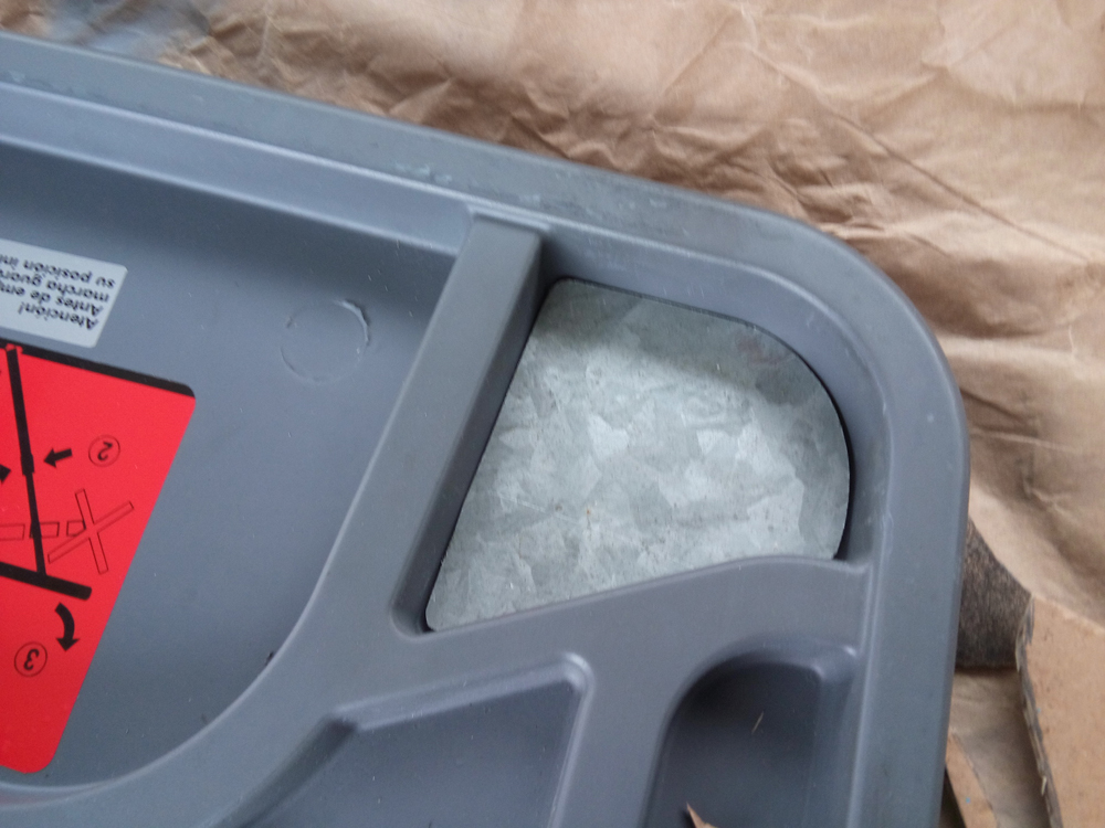

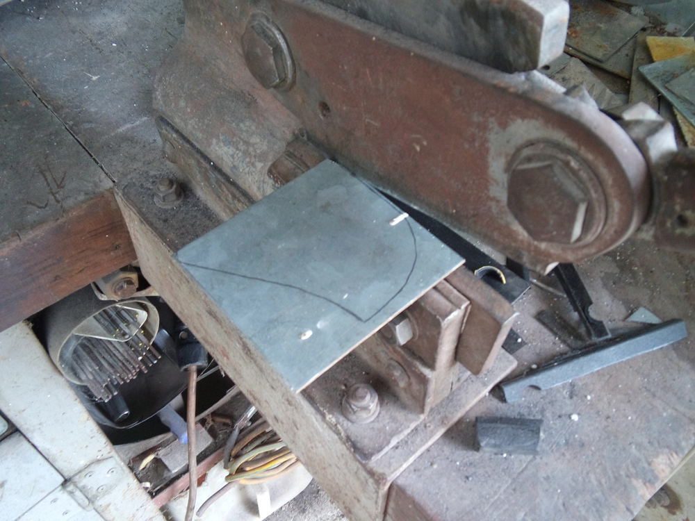

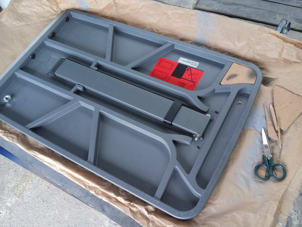

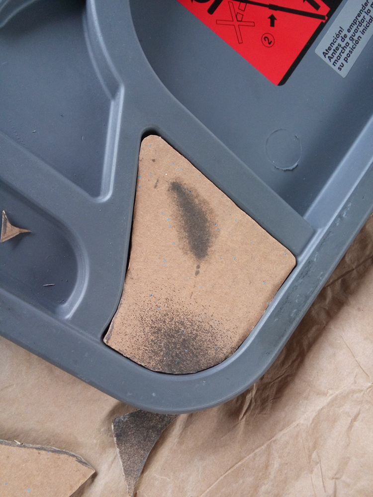

Comenzamos haciendo una plantilla de cartón, al menos de las dos bases de forma más complicadas.
Trasladamos la plantilla a la chapa y comenzamos el corte. Yo he usado una cizalla y lo he terminado de ajustar y rematar con la amoladora, lima y lija.

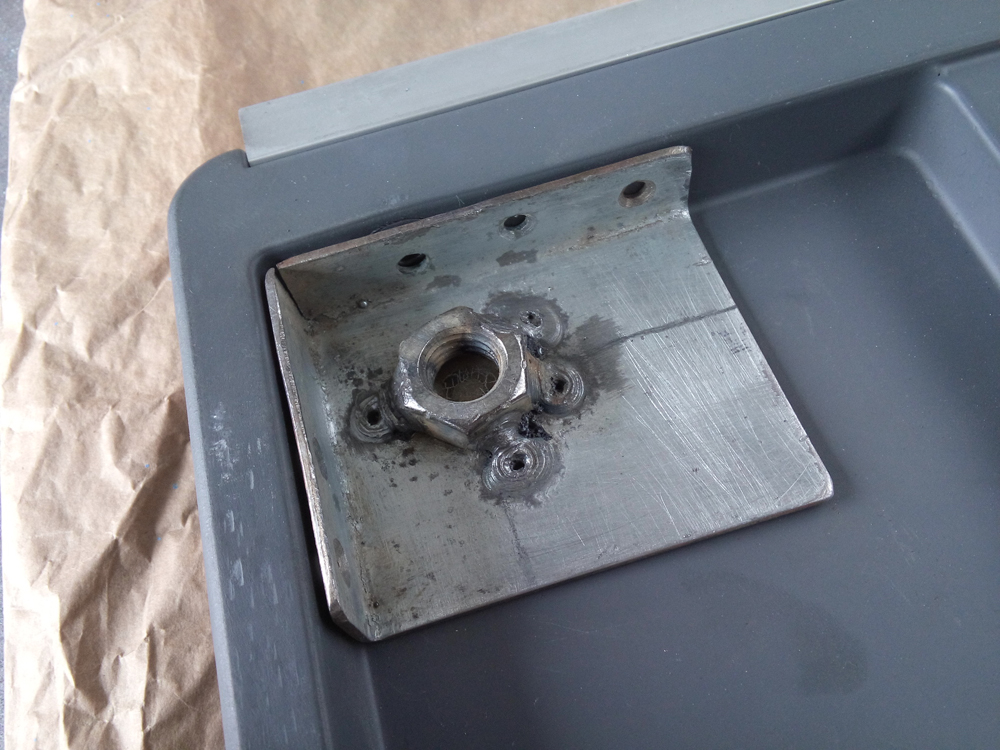

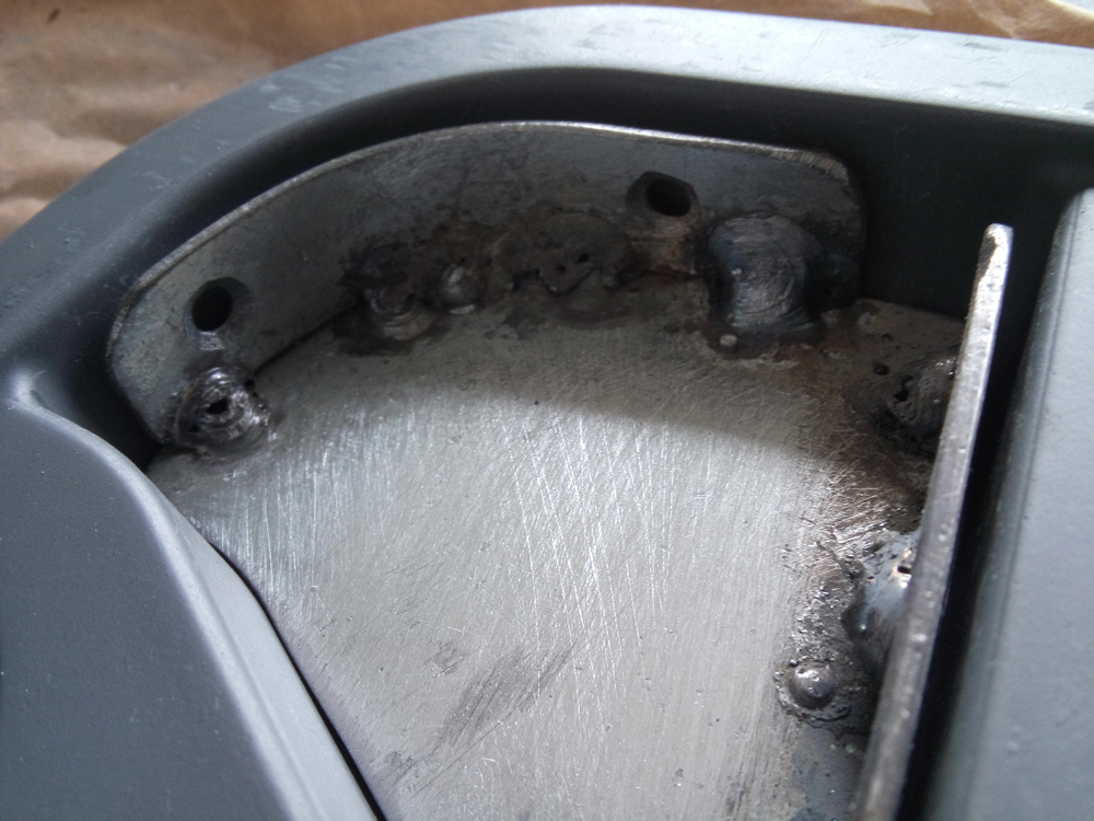

Como la forma de estas dos esquinas es un poco complicada, a mi me ha resultado más fácil soldarle dos pestañas, donde sujetaremos a la mesa los tornillos rosca-chapa, que hacerlo todo de una pieza. Con un poco de paciencia hacemos la soldadura que con unos puntos es suficiente.
Las otras dos esquinas llevan una pieza mucho más sencilla que se puede hacer plegando las solapas.

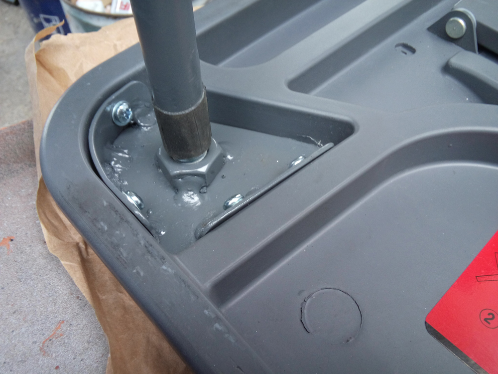

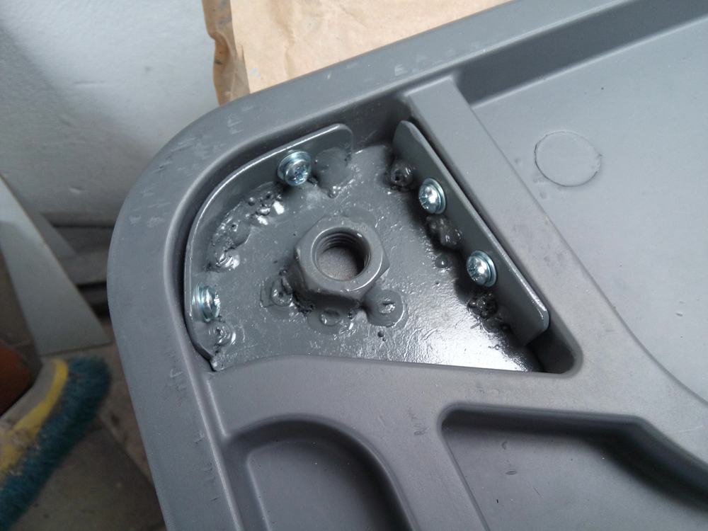

A las cuatro piezas de soporte les soldamos las tuercas a las que roscaremos las patas. Hay que tener un poco de cuidado al soldar tuercas para no deformar la rosca. En este caso son tuercas de 14mm con lo cual es difícil que nos pasemos...
Ahora toca el turno de las patas.

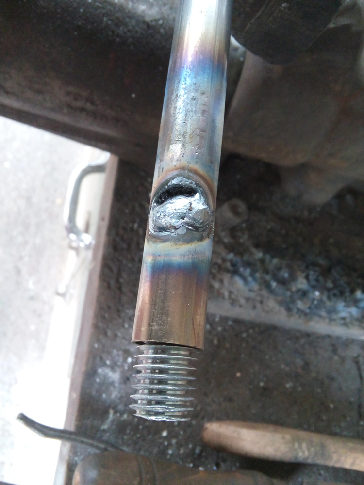

Cortamos los cuatro trozos de tubo lo más iguales posible (para evitar que la mesa se quede coja). Yo lo he cortado a 64cm pero cada uno debe usar la medida que se adapte a sus sillas.
En un extremo del cada tubo introducimos 10cm de varilla roscada de 14mm. Entra justo y para que quede firme le damos dos puntos de soldadura a través de un par de agujeros que previamente hemos realizado al tubo. Dejamos asomando el trozo de rosca necesaria para que rosque en la tuerca que hemos soldado a los soportes de la mesa.
Repasamos las soldaduras, lijamos y damos una mano de pintura de color gris.

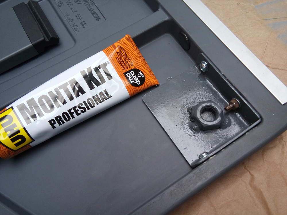

Ahora llega el turno de sujetar los soportes a la mesa. Yo he optado por adhesivo de montaje multisuperficies, que sea fuerte, elástico y de buena calidad. Hubiera preferido sikaflex pero este es el que tenía a mano y también queda bastante bien.
Lo reforzamos todo con tornillos rosca-chapa de la medida precisa para no atravesar los laterales de la estructura de la mesa. En los soportes que están junto al carril se puede aprovechar los tornillos de sujeción del propio carril.

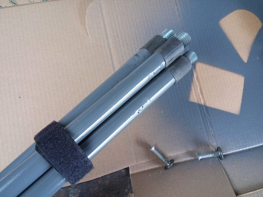

Con unos pequeños trozos de cámara de bicicleta de corredor en los extremos, unos tapones de patas, de los típicos que se ponen en las mesas y sillas de la cocina y unas tiras de velcro, quedan las patas rematadas y bien sujetas para que no den vueltas ni hagan ruido en el maletero.
Y ya está!  Queda bastante firme (más que cualquier mesa de camping de estas baratillas de los centros comerciales) y resulta muy práctico. El tamaño es algo escaso pero para un par de personas es más que suficiente.
