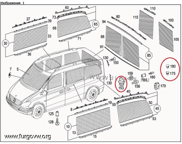

Topes de las cortinas:
http://www.enciclofurgo.com/pdf/epc639/cortinas.pdf
Referencias de las piezas numero 153: A 6399980650
                                     numero 175: A 6399980950

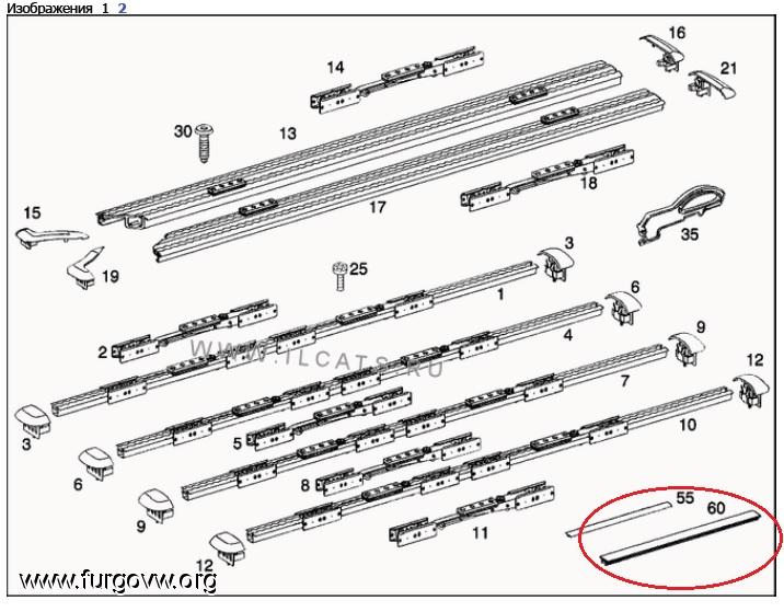

Gomas cubre rail:
http://www.enciclofurgo.com/pdf/epc639/carriles%20suelo.pdf
Referencia pieza numero 60: A 6396840918

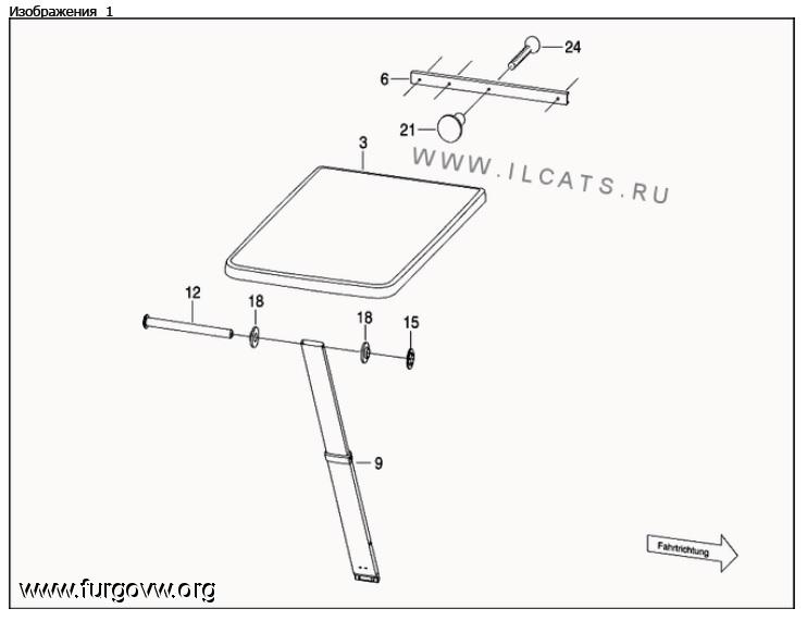

Mesa salon:
http://www.enciclofurgo.com/pdf/epc639/mesa%20plegable3.pdf
Te harán falta bastantes cosillas...
Referencia pieza numero 3: Q988006227005
                         numero 6: Q988006227101
                         numero 9: Q988006227006
                         numero 12: Q988002227119
                         numero 15: Q900010650051
                         numero 18: Q900010504705
                         numero  21: Q900010648140
                         numero  24: Q900010619030
De todas formas en el concesionario Mercedes en recambios tendrán en el PC todos los despieces, le preguntas y vais mirando lo que te hace falta y te informaran de precios y demás.
Para acabar, lo de las cortinillas y las gomas cubre rail no creo que se disparen de precio, ahora bien, lo de la mesa no creo que salga nada barato, lei una vez que la papelerita Westfalia de las MP costaban sobre los 300€ .loco2, así que el cacho plástico y demás piezas de la mesa salon a saber lo que te pueden pedir por ella.
Igual te sale mas a cuenta bricolearte una tu a medida que entre en el mismo hueco...

Aparte de todo lo que te explicó estupendamente el compañero Furgoxo, supongo que querrás una mesa nueva porque tienes en mal estado la original. Una solución puede ser que la lijes, emplastezcas y pintes con pintura o barniz duros (de poliuretano), o bien que te construyas el tablero por ejemplo en DM o en pino alistonado de 30 mm y le acoples los herrajes de la anterior. Si respetas las cotas de la mesa Westfalia, te cabrá perfectamente en el portamesas de la puerta.
Puedes aprovechar para incorporar alguna mejora como ésta.
Perder los topes de los carriles de las cortinas suponen la clásica putada de este tipo de preparaciones. Te sugiero que con masilla bicomponente gris de cualquier marca te hagas tú mismo una pelotita del tamaño de uno de los topes y luego, una vez dura, le vayas haciendo las muescas y formas con una lima fina. Se pueden mecanizar muy bien en ese material.
