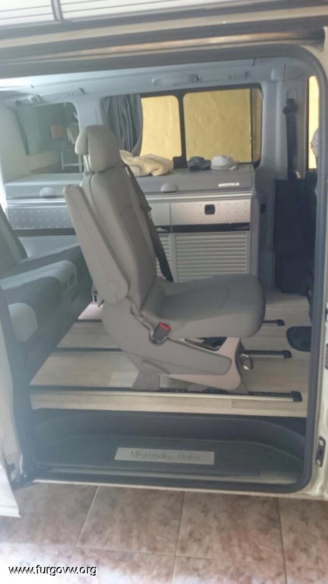

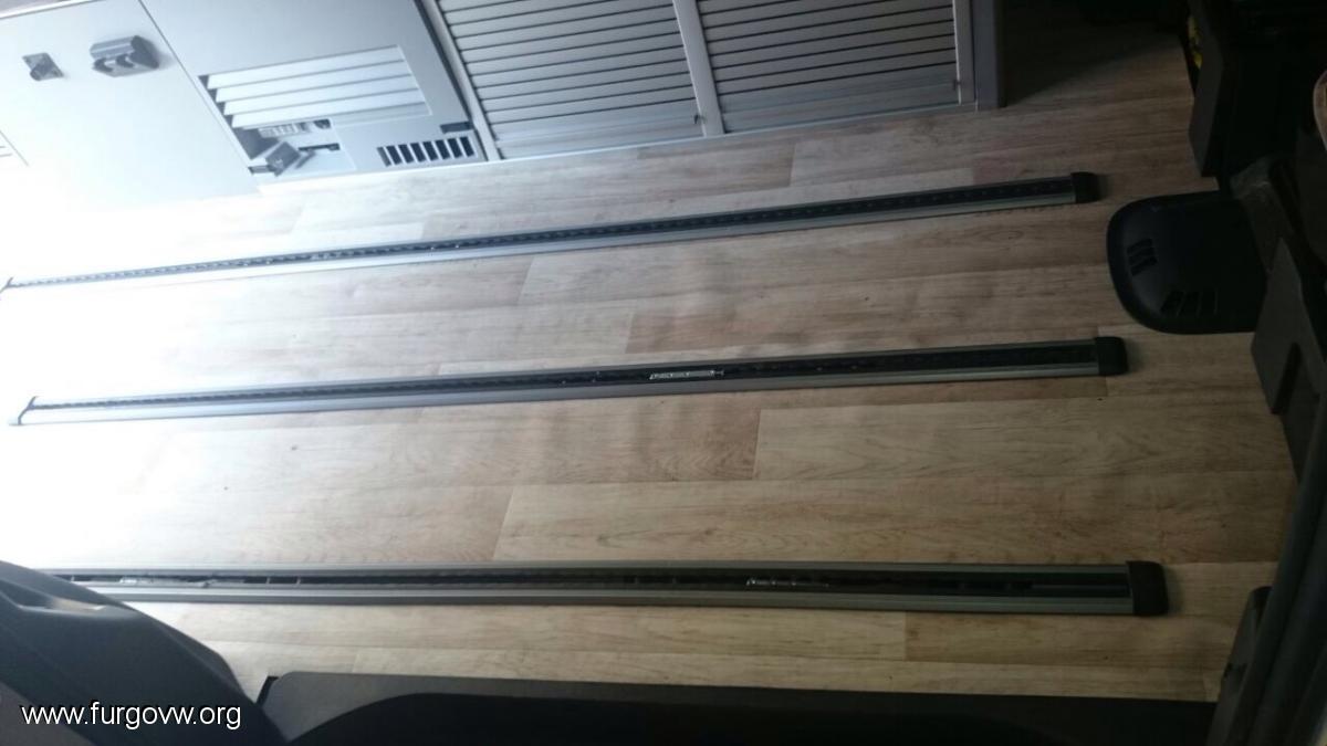

Bueno,por fin le he montado el quinto asiento a la Marco polo,de paso le he puesto un suelo de goma mas practico...
Uploaded with ImageShack.us

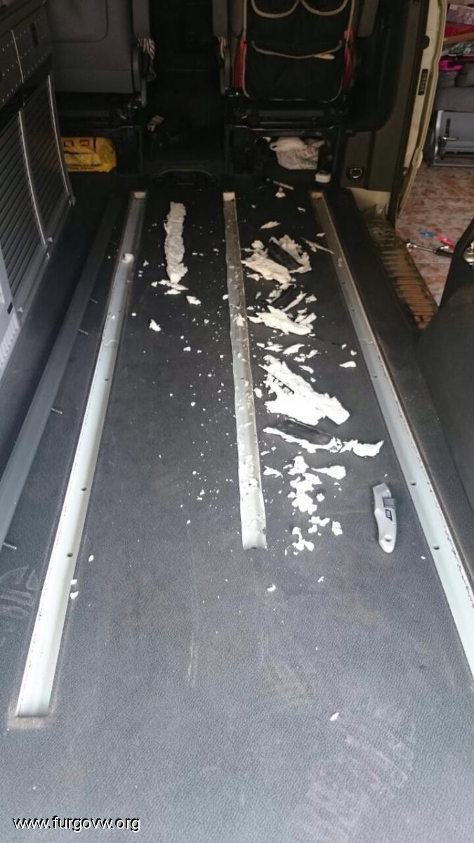

Buenas, y gracias. El canal central yo tuve qe cortar la goma y con ello descubrir dicho canal, en teoría todas las viano ( fun, Marco polo, trena..,incluso diría yo qe las Vito) llevan el mismo chasis,y todas deberían de tener en el suelo como para cuatro guías,en nuestro caso la cuarta guía iría debajo del mueble.

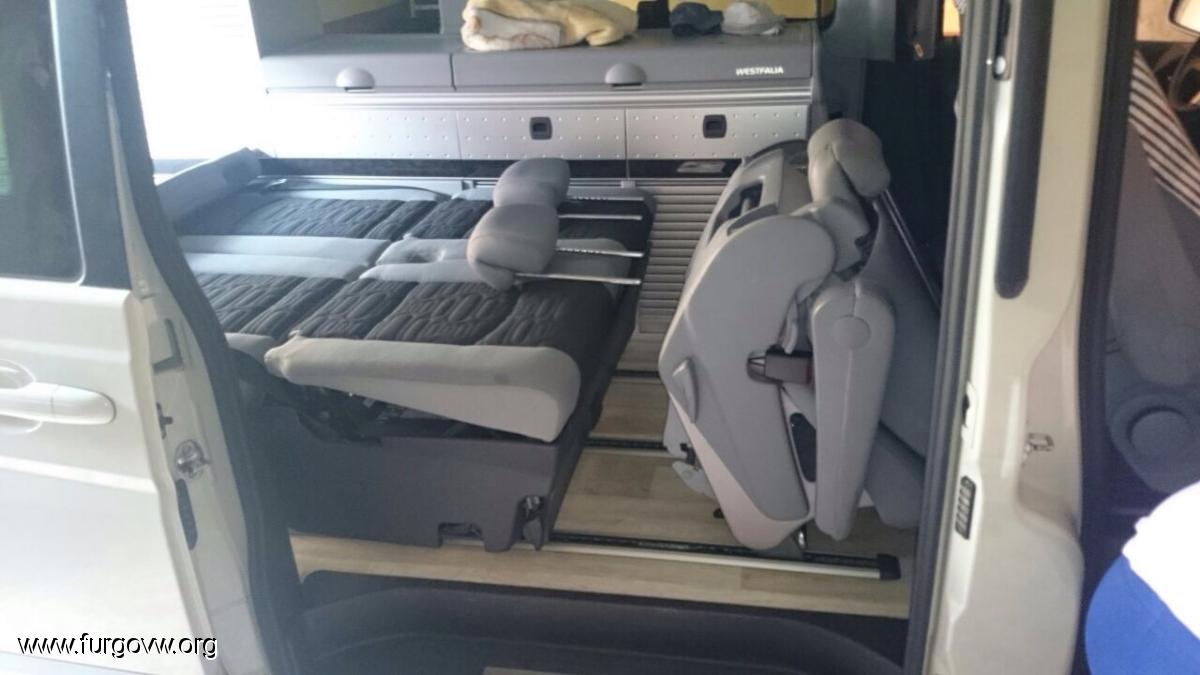

El asiento hay qe abatirlo hacia delante sino no puedes hacer la cama,y de esta manera se hace perfectamente
Mira una foto antes de cortar el suelo

Yo lo llevo así, y si los pegas al máximo al asiento del copiloto puedes hacer la cama sin desmontar el asiento. Eso si, yo llevo el rico para acortar la cama, es decir, no llevo el suplemento de la bandeja q cubre los revestimientos de los cinturones del banco trasero. Esta tarde intento sacar algunas fotos para q lo veáis.
Ojo, para poder poner el asiento trasero individual en contra de la marcha hay q quitar unas pestañas de los patines antes de meterlos en las guías.
Salu2.

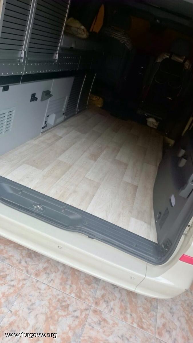

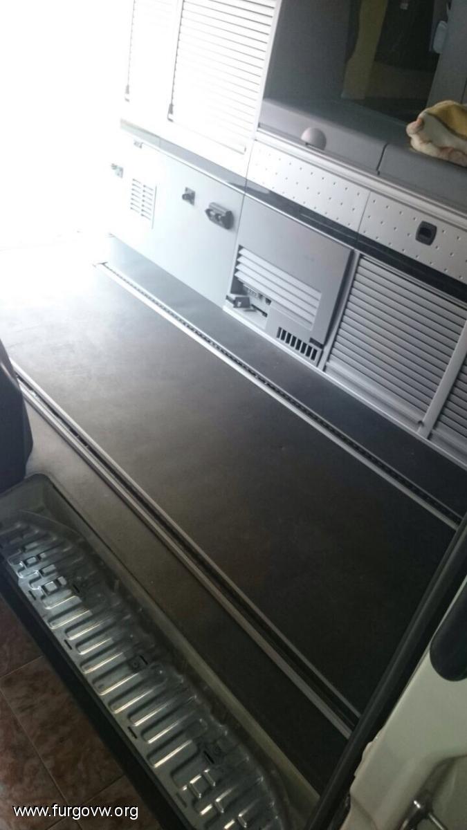

Pero has quitado el suelo que trae original y le has puesto otro?? que tipo de suelo le has puesto? podrías poner especificaciones??
No le quite el de serie,le puse este encima,es moqueta de goma de leroy Merlyn,me gaste 47 euros
