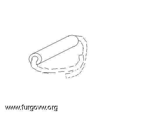

Cita de: adaja en Enero 28, 2008, 15:17:07 pm
A partir de un tubo, de cobre vale, de 8 mm y 4 ó 5 mm de interior, con una longitud de 30 mm
y del asa de cubo viejo, hacemos unos cuantos enganches como
Buena idea, se agradece. Si haces una semi-anilla y metes los extremos en los orificios del tubo queda algo parecido a las  anillas de sujeción que van dentro de las furgo, las del suelo para atar cargas me refiero. Es esa tu idea?  Crees que el invento aguanta días de ventolera?
pd: perdonad el dibujo tan cutre.
Perdonado!!! .palmas

tipet
Entendido, has hecho un cursillo acelerado de dibujo?  ;)
Es buena idea también para las fundas thais.
Yo estaba pensando algo así para ligar el avancé a la guía, pero no lo tengo claro.
