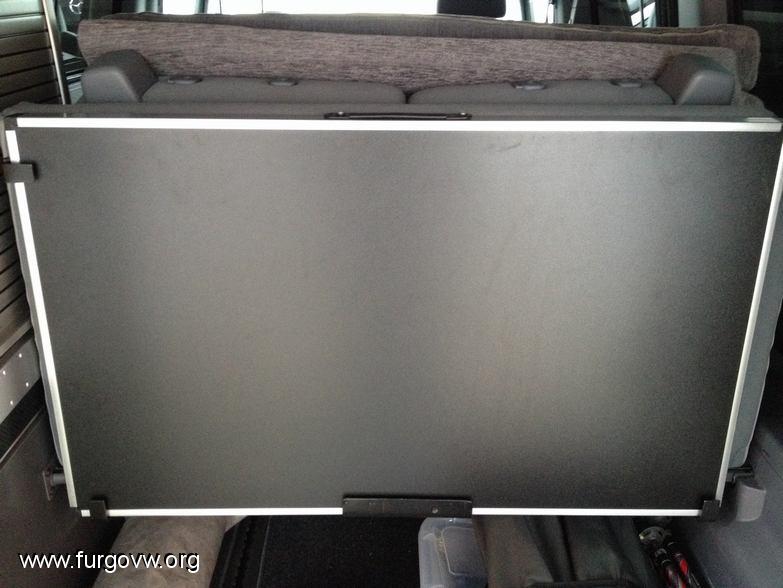

Furgoxo
Hola, por si a alguien le interesa el brico de llevar una mesa exterior de camping bajo la bandeja de la MP aquí lo comparto con vosotros tambien
http://www.furgovw.org/index.php?topic=299230.msg3645982#msg3645982
Un saludo!
