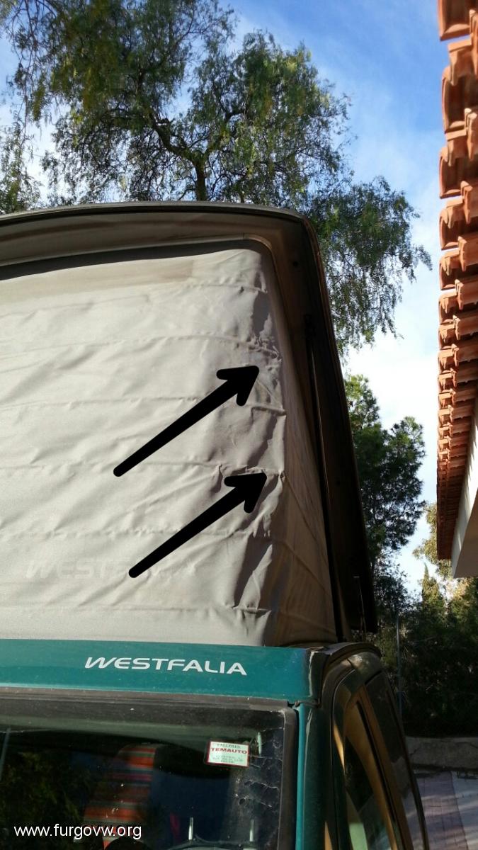

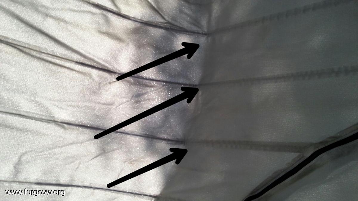

Tenia que mover la furgo un par de metros y no recordé que tenia el techo levantado, con la mala suerte que topé con una cubierta de garaje y doblé los cables que mantienen la estructura de la lona del techo elevable, incluso partí uno de ellos.
Os los indico en un par de fotos.
Sabéis si hay repuesto de esto?
Furgoxo
Ufff que dolor pampacitrus, te habrás quedado de piedra no?
Te sigue cerrando bien el techo?
Si es así por lo menos no ha sido nada más grave.
Sobre si habrá repuesto yo creo que si pero prepara cartera porque seguro que viene todo en conjunto con la lona, mas instalacion...
A ver si puedes hacer algo para solucionarlo...
Un saludo!
pampacitrus
Cierra perfectamente.
Y al abrir la lona queda bien, tan solo las esquinas quedan como fláccidas. Mi duda es si al perder tensión aguantará el viento y no se rasgará en el cable que esta casi cortado..
