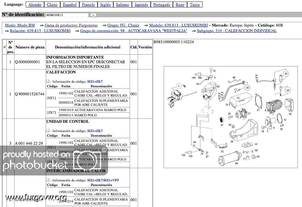

¡Por fin! Encontré también en español, perfectamente organizado y además con todos los despieces, parte a parte, también explicado en español, el catalogo electrónico de piezas:
Pulsa aquí
¡No perdáis la ocasión de imprimir o guardar en PDF todas las pantallas para más adelante! Estas cosas suelen desaparecer pronto.

Noviembre 11, 2014, 11:29:33 am #8587 Ultima modificación: Noviembre 11, 2014, 11:35:06 am por viano
Una de las ventajas añadidas es que si introducimos completo y sin espacios nuestro número de bastidor, nos aparece también el historial completo de la furgo (tipo de motor, de caja de cambios, todos los códigos de opcionales de fábrica, fecha de entrega... y un sinfín de detalles).
> Pulsad y haced la prueba:

Y ahora a ver si me podeis ayudar. Se me ha roto uno de los casquillos de goma que protegen la base de cocina de el calor que genera los fuegos , veo que tiene como número de pieza Q 900010523376, y en el croquis de la cocina el nuemro 15 ¿Cómo o donde puedo conseguirlas?? En mi taller de Mercedes o existe alguna manera de poderlas pedir online??
Gracias de Antemano, David
viano
Cita de: dizapala
Acude simplemente con el número de la pieza y el gráfico impreso al mostrador de recambios de tu concesionario y en una semana te tienen servido el pedido y sin gastos de envío.

Cita de: dizapala en Noviembre 11, 2014, 21:44:42 pm
Muchas gracias Viano !!!!
En el conce los venden. En bolsitas creo que de 4 u 8 unidades, no recuerdo bien. Hace un año tuve que cambiar un par y costaban poco, menos de 10€ la bolsa y son mucho más resistentes que los de origen(2011)
