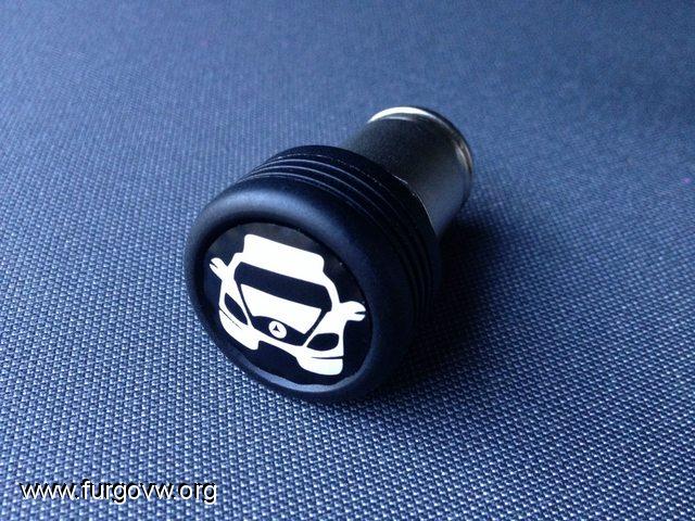

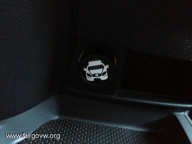

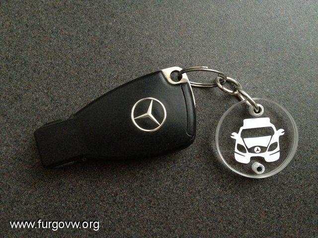

Hola compañeros! Os dejamos unas capturillas de nuestros últimos detallitos a la furgo, a ver que os parecen jejeje!!
"Tuneo" al mechero de 12v y llavero 100% artesanal jijiji!!
argot schnell
Furgoxo
El dibujo esta sacado de la pegatina del foro que se saco de las MP hace tiempo, esta reducida e impresa en vinilo, no le he podido meter las letras de furgovw.org que lleva porque aunque lo he intentado la impresora de vinilos no llega a hacer las letras tan pequeñas.
Saludos!!
