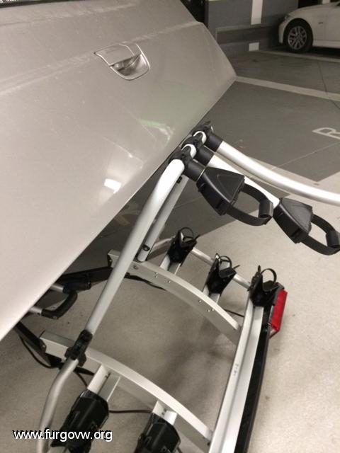

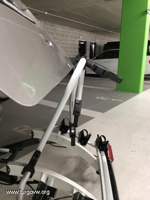

Jaja, incrédulo  :) Tomaré fotos el próximo día que coja la furgo, pero sí, se abre sin problemas, lo he comprobado con mis ojos. Le sobra un centímetro hasta la barra vertical del portabicis, aunque pega en los soportes de plástico de los brazos si están recogidos, pero tan fácil como ponerlos horizontales, cosa que ya lo estarán si tienes montadas las bicis.

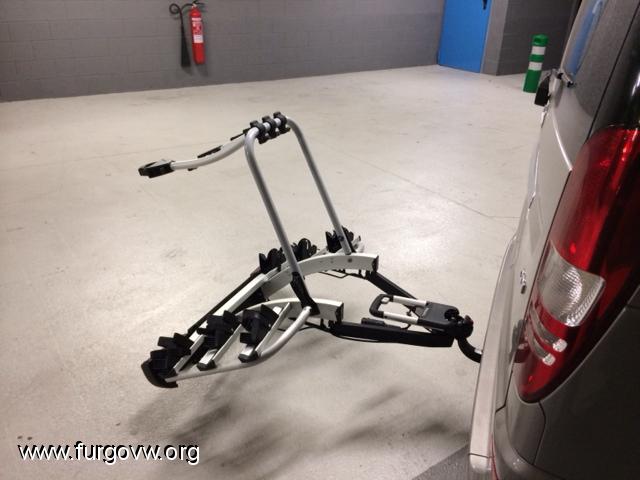

Marauder: Ahora puedes creértelo, el vídeo no engaña. Libra sin problemas con el portabicis por medio centímetro. Otra historia será el manillar de la primera bici, pero a pesar de eso.. pedazo de invento.
http://www.youtube.com/v/jOqRS6xBx2A
Además, cuando le conectas la piña de las luces se desactiva automáticamente el parktronic trasero.

Pues sí que es un inventazo...
Ahora a ahorrar para montar el gancho y a ver si para el verano está todo puesto.

DL3, sí. El evo3 aunque es más moderno se abate menos y no deja espacio para abrir. No encontré ninguna otra marca que con seguridad librase el portón, aunque hablaban de algún thule. Por calidad el DL3 me gusta más que el de westfalia de portón, viene mejor terminado y son más cómodo los anclajes para sujetar ruedas y cuadro.
