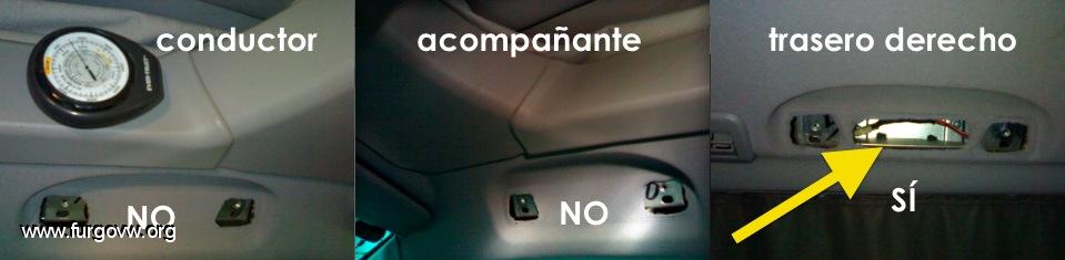

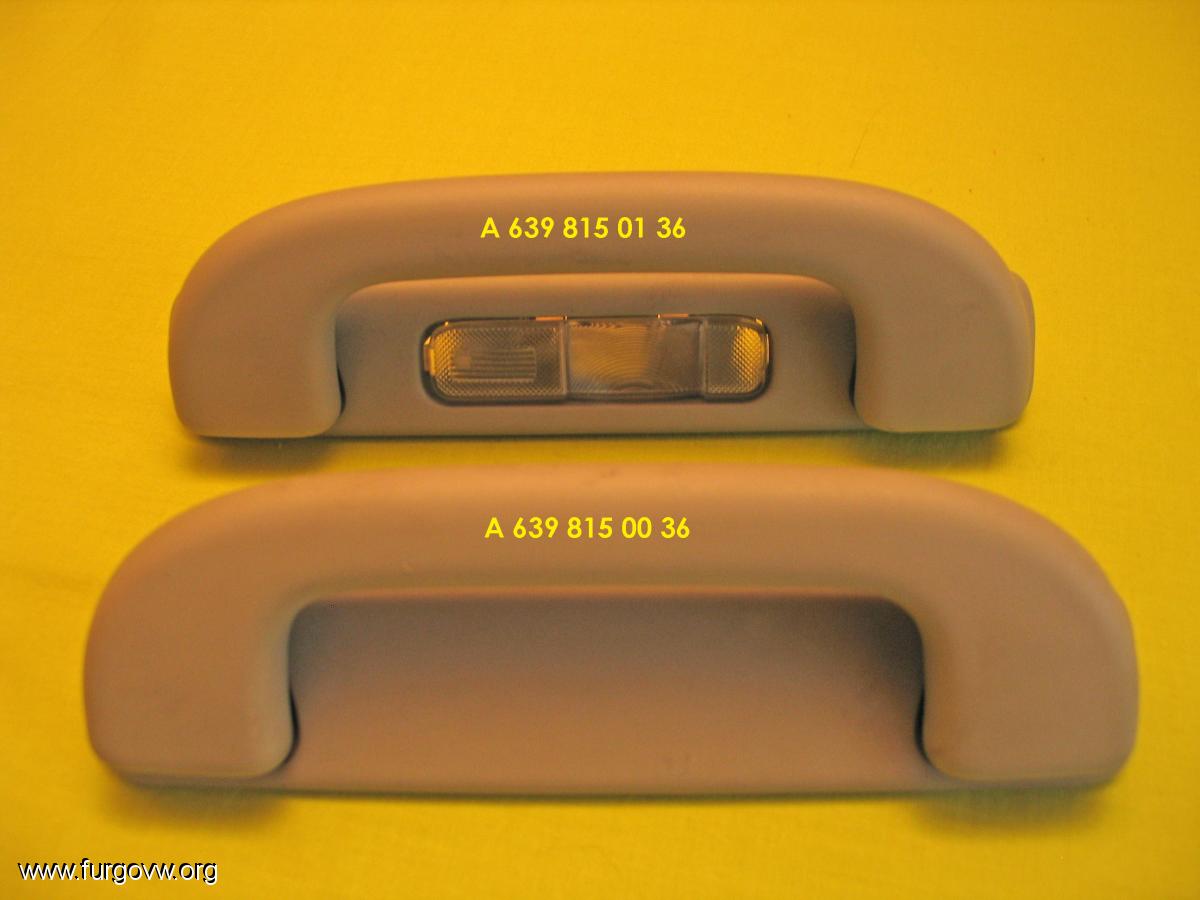

Suele ser habitual que los cables vengan siempre aunque no se tenga pedida la opción. En las Vianos sucede por ejemplo en el asidero de encima de los posavasos de la cama (no en los dos delanteros). Si retiras el asidero,
están detrás los cables para asidero con plafonier aunque no hayas pedido la opción. Si vas al desguace a por un asidero con luz, lo pones y listo. Y encima se enciende al abrir las puertas. ;D
O sea, que es posible que la alimentación de la luz de umbral esté ya dentro del revestimiento de las puertas.

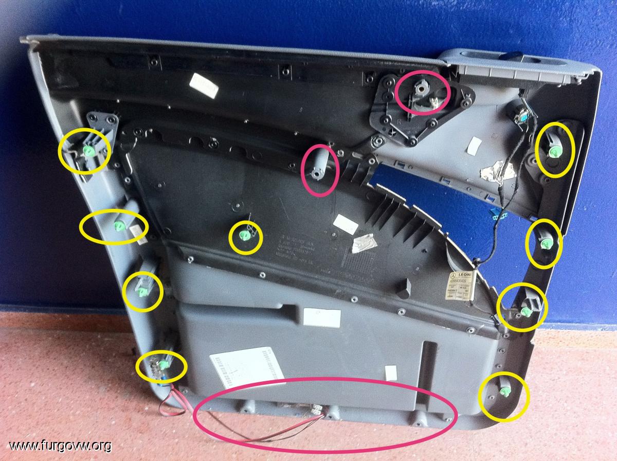

Debes empezar retirando los tres tornillos del lado inferior. Hay dos más arriba. Y nueve grapas en total.
Ésta es la nuestra con el revestimiento retirado:

Al lio, desmonte el asidero trasero, voala!! tiene preinstalación para ponerle plafonier con luz
el pero es que en recambios la broma cuesta 48€ mas iva, a ver si en algún desguace de la zona y/o en internet en Desguaces la Torre lo puedo sacar mas baratito, aunque no veo una cosa indispensable si lo puedo conseguir se la colocare.
