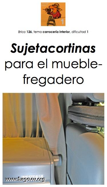

Diciembre 15, 2013, 13:21:50 pm #7346 Ultima modificación: Diciembre 15, 2013, 13:23:26 pm por viano
Si te has hecho cortinas entre la cabina de conducción y el habitáculo, este brico te será muy útil:
¿No ves correctamente las fotografías de este brico?
> Descárgalo aquí en PDF
¿Quieres ver todos nuestros bricos en PDF?
> Pulsa aquí.

Buena idea lo de la cortina separadora Viano, yo estoy haciendome una con una tela que compre en Ikea gris para ponerla con unos corchetes de quitar y poner y llevarla doblada o recogída arriba, cuando la tenga lista ya os la enseñaré y os daré medidas y modelo de tela para el que le interese.
