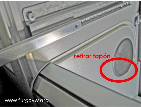

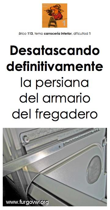

Cita de: Akanek en Diciembre 09, 2013, 00:19:47 am
Necesito que me deis vuestro consejo o algun brico que habeis  hecho para
arreglar la persiana del armario de abajo de la cocina
Eskerrik asko
Me parece que te refieres a este brico:

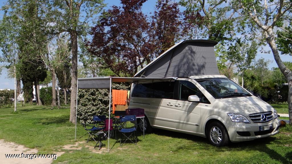

carpecamper
Ruido con techo elevable.
Hace unos dias que el techo elevable hace ruido cuando pasamos de 110 km, como si entrara aire porque no acabara de cerrar bien.
He abierto y cerrado varias veces, procurando plegar lo mejor posible la tela pero continua haciendolo.
La junta de goma parece estar bien (la furgo tan solo tiene 2 años).
Os habeis encontrado con este problema?
La furgo es la de la foto. Gracias.

MarcoTrotamundos
Diciembre 09, 2013, 21:02:07 pm #7288 Ultima modificación: Diciembre 09, 2013, 21:04:35 pm por MarcoTrotamundos
Cita de: carpecamper en Diciembre 09, 2013, 19:21:21 pm
¿Has comprobado que no haya caído nada en la parte frontal donde apoya la goma a lo largo del deflector? La nuestra es del mismo año y nunca había hecho ni el más mínimo ruido a ninguna velocidad, eso hasta hace 12 días, que al entrar en la autopista y nada más comenzar un viaje largo empezamos a escuchar un silbidillo de aire a partir de 120, no sé si te refieres a ese tipo de ruido. Por no parar y porque no molestaba mucho continuamos así 500km. Si hacia presión hacia arriba con la mano en el techo notaba que el ruido cambiaba. A la mañana siguiente quite varias hojas y unas ramitas que habían caído en el vierteaguas del deflector y el ruido desapareció del todo, hemos hecho desde entonces otros 4000km y ni el más mínimo ruido, y eso que por probar hemos llegado a circular hasta 180.
Esto de los ruidos y las ramitas es la leche. El sábado que comenzábamos ya el regreso, nada más ponernos en marcha por la mañana empezamos a escuchar un ruido a la altura de  la guantera derecha como si algo se hubiese soltado por dentro entre la guantera y el salpicadero, se escuchaba un barbaridad, molesto incluso yendo a 50. Ya me temía lo peor pensando que se había roto algún ventilador o algo así y resultó ser una hoja seca de unos 2cm que se había quedado enganchada entre la goma del parabrisas y el montante derecho. Casi ni se veía pero alucina el ruido que puede llegar a generar una puñetera hoja .
