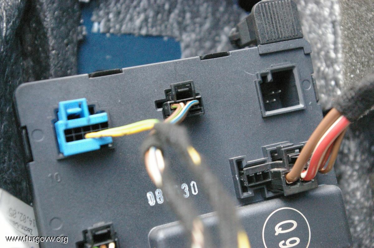

tengo una duda, he llevado la furgo al chapista por un golde ke me han dado .panico, justo antes de llevar la furgo, se me ha roto el elevalunas del lado del conductor, se ha puesto nuevo y este ahora no sube ni baja automaticamante, es decir, ke para bajar todo el cristal desde su principio a su fin ahora tengo ke mantener el boton pulsado hasta el final....he desmontado el panel y he visto ke a la centralita le falta un conector, ke no c si lleva o no, ustedes diran posibles opciones; el hueco de la derecha me lo he encontrado libre....
...pa´atras ni pa cojer impulso!!!!!
Chivuco
Para que la ventanilla baje y suba automáticamente, debes subirla hasta el tope y dejar la tecla de subir pulsada a tope unos 2 ó 3 segundos. Este es un procedimiento común a todos los modelos de MB cuya ventanilla tenga la opción de subida y bajada automática.
Esto lo deberás realizar una por una a cada ventanilla cada vez que desconectes la batería.

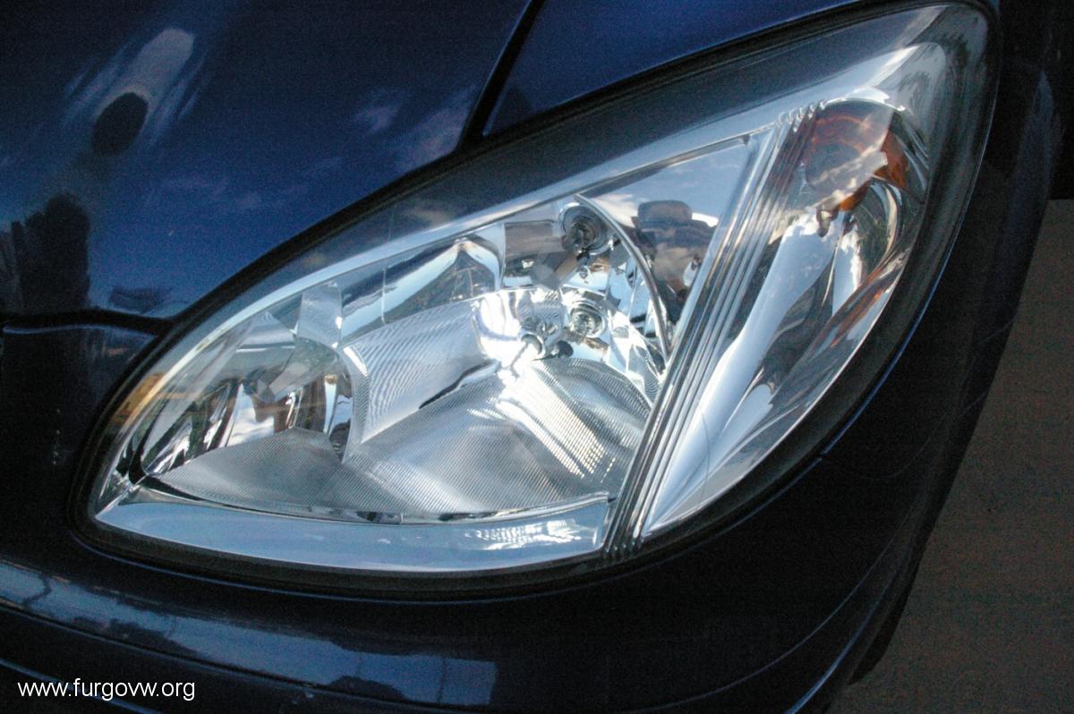

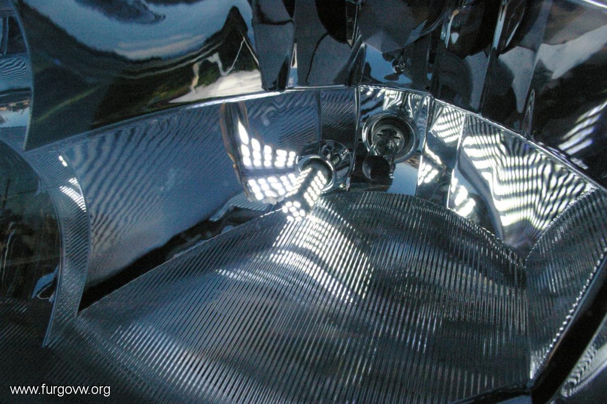

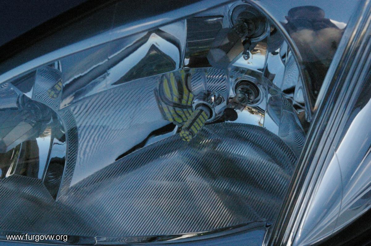

Se nota la diferencia? Cuanto cuestan las bombillas? Y... Es legal ???
MBAZUL
son las bombillas de cruce y la verdad es ke alumbran bastante sin llegar a deslumbrar, legal no lo se..... .malabares y costarme pos no c creo ke fueron unos 5 ó 6€ el juego....las hay mas baratas y ke alumbran menos y las hay mas caras y ke alumbran mas, esta creo eran de unos 200 y pico lunmens o algo asi...
