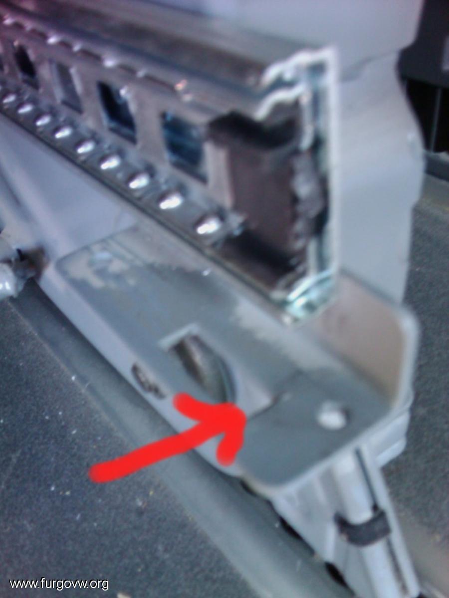

Y volviendo al tema de los carriles para el kajón, komo se puede sakar el kajón??? pork eyo lo intento pero es imposible soltarlo, ke pasa va todo remachado y hay ke sakar los remaches??????
yo los saqué con un taladro, saltan enseguida
bueno ya tengo instalados los nuevos railes, solo he tenido dos pequeños inconvenientes.
Los dos remaches delanteros hay que comprarlos con sombrerillo (no se como se dice) normal, yo tenia los anchos y no cabian por los agujeros del carril
He tenido que limar un poco (un par de milímetros) la parte metálica donde se incrustan las pestañas plásticas grises del cajón, por que este no cerraba del todo

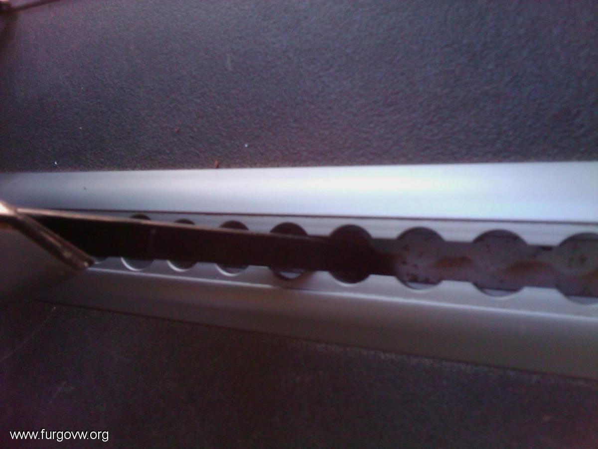

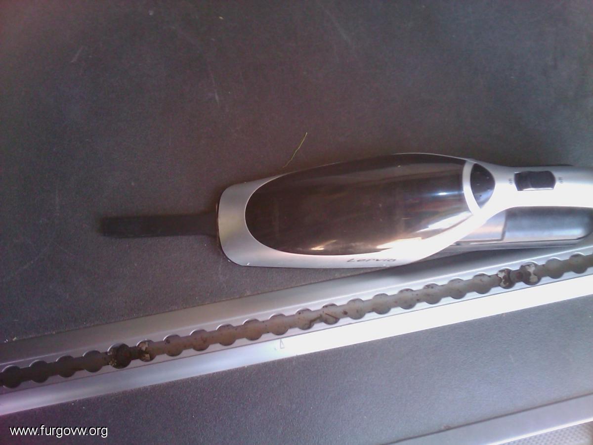

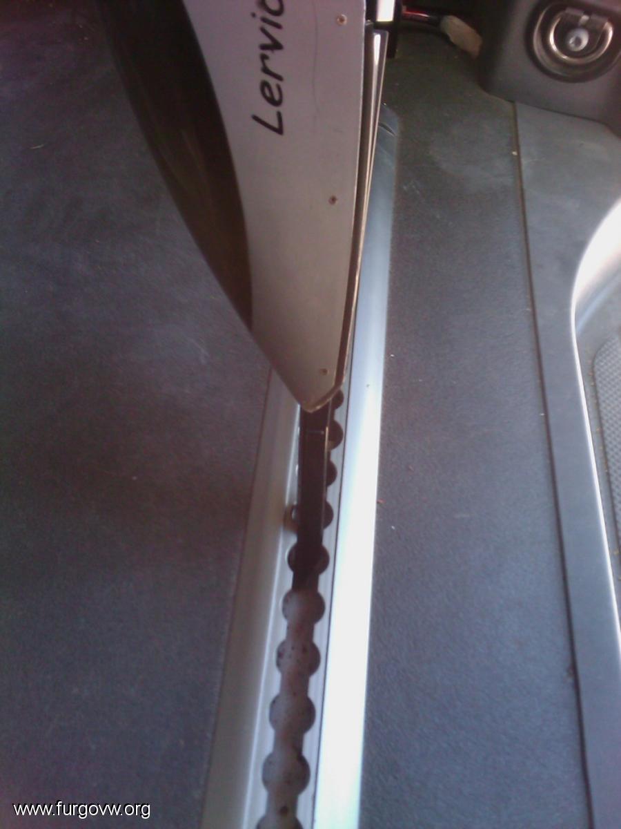

pampacitrus
para limpiar los carriles del asiento yo uso esta maravilla de accesorio que venia con el aspirador (comprado en el aldi)
