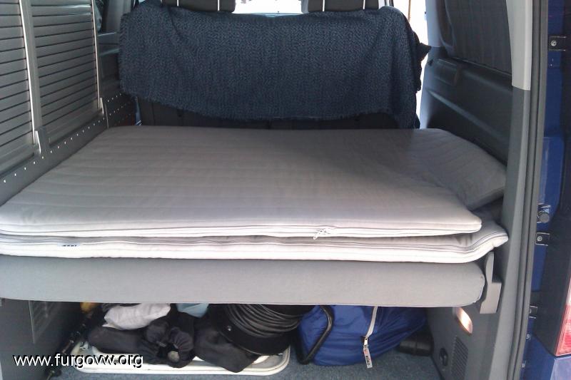

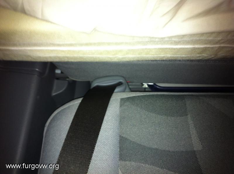

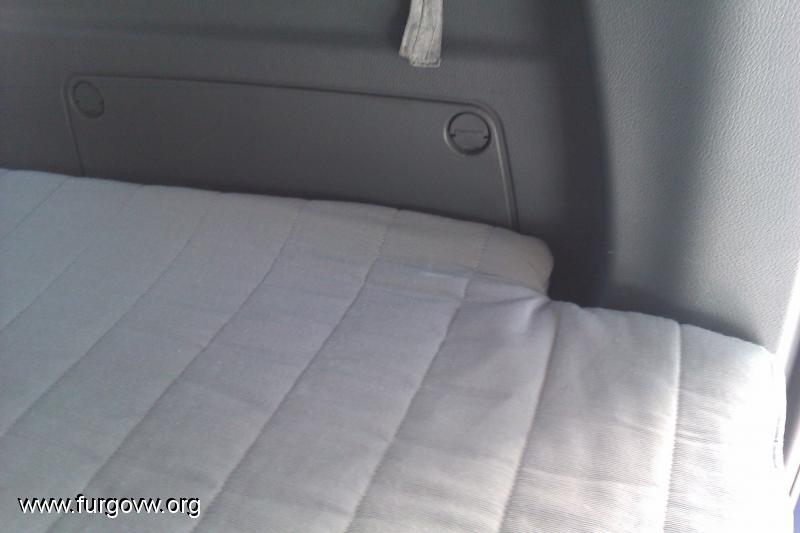

Os pongo unas fotos del colchón de Ikea adaptándolo a las dimensiones del hueco de la cama, ya que es 20 cm mas ancho y ya de paso se adapta a la parte posterior
http://www.furgovw.org/index.php?action=post;topic=9416.5535;last_msg=2392169#
Esta foto es como lo llevo normalmente, plegado en dos.
http://www.furgovw.org/index.php?action=post;msg=2392416;topic=9416.5535#
Detalle del corte para adaptarlo a la parte posterior
Peyo
Marco, los enlaces parece que no llevan a las fotos, o soy yo  .confuso2 .
marcomia
Noviembre 09, 2011, 21:55:18 pm #5528 Ultima modificación: Noviembre 09, 2011, 22:00:01 pm por marcomia
A ver si ahora, creo que si, están en el mismo orden:
La ventaja es que te sirve de protección de la bandeja - conchon

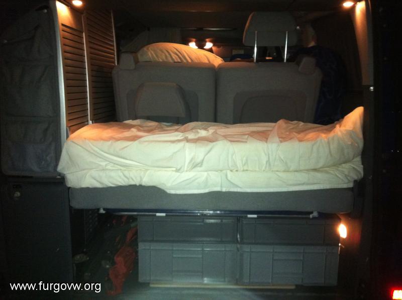

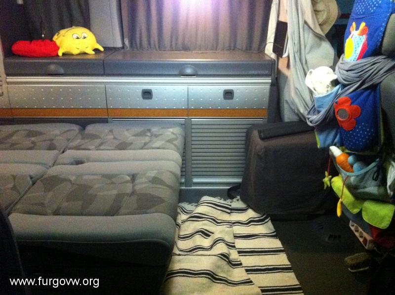

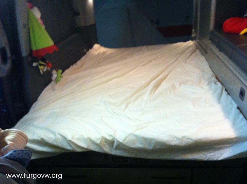

Os pongo unas fotos de como lo llevamos nosotros q siempre se ve mejor, os recuerdo q llevamos la cama modificada pues quitamos la parte estrecha de la bandeja para ganar mas espacio al "salón" con la cama hecha:
1.- Así los llevamos plegados en la bandeja trasera:
2.- Tumbamos el banco para desplegar los colchones sobre el mismo:
3.- El espacio q queda entre el banco y la bandeja tras la modificación de la misma (yo he dormido sin colchones y no lo notas):
4.- Así queda el "salón" con la cama hecha:
5.- La cama con el colchón estirado:
Espero q así quede mas claro, de todas maneras para cualquier cosa solo tenéis q preguntar.
