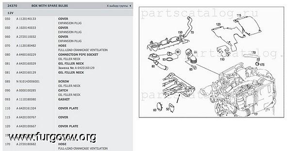

Cita de: marauder en Mayo 09, 2011, 14:45:12 pm
despiece completo de la furgo y las referencias  ;D
http://partscatalog.ru/mercedes/1/van/639/
¡Madre mía, esto es un filón de información! Muchísimas gracias, marauder. ¡Y no sólo los diagramas, también las referencias de pedido de recambios!
Voy a dedicar toda la tarde a guardar el PDF pantalla por pantalla de todos los sistemas. Esto dentro de unos años va a ser una cosa muy valiosa. Buscad vuestro número de bastidor y aprovechad.
Por cosas como ésta es grande este foro.

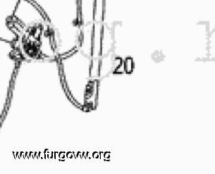

Mayo 09, 2011, 17:36:22 pm #4894 Ultima modificación: Mayo 09, 2011, 17:39:46 pm por viano
Por cierto, ya metidos en diagramas, alguno de los que habéis tenido la mala suerte de que se os rompiera la piececita de plástico que falla en los elevalunas delanteros (pienso es este hilo o similares), ¿sabíais identificarla en este esquema oficial?
davidBDN
Es justo la pieza  inferior que hay al lado del numero 20, por tanto si no puedes arreglar esa pieza en concreto, has de cambiar el conjunto completo.

viano
Mayo 10, 2011, 00:47:03 am #4897 Ultima modificación: Mayo 10, 2011, 00:51:29 am por viano
Cita de: davidBDN en Mayo 09, 2011, 23:06:30 pm
Entendido. Muchísimas gracias. O sea, ésta:
Y sus números de pieza, según sea de la ventanilla derecha o izquierda, son éstos:
A 639 720 00 46  WINDOW REGULATOR LEFT
A 639 720 01 46  WINDOW REGULATOR RIGHT

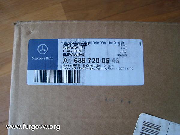

  Hola
A nosotros en Francia tembien se rompio el levantacristal del copiloto.
Remedio !!!  . Ir a Mercedes  en urgencia .
Han cambiado todo el sistema por --- 276,89 € --- ( Hemos recuperado la pieza antigua , en casa la tenemos ).
   Que diferencia ??  entre la  :  6397200146  y la  6397200546
