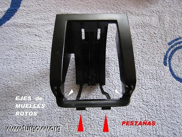

Cita de: campertrotty en Abril 28, 2011, 18:11:12 pm
-  Se nos ha roto el muelle del posavasos del salpicadero .
- Quiero ver si lo pedemos arreglar nosotros mismos , antes de llevarlo a Mercedes
¿¿ Hay un truco ??...
---- ¿¿ A ver si alguien nos puede ayudar ??----
El fallo de la apertura del posavasos del salpicadero es habitual. Y se arregla la mayoría de las veces en vez de intentarlo abrir pulsando arriba, como es habitual, pulsando fuerte y durante un instante breve en el centro, o sea, unos cinco o seis centímetros más abajo.
Suerte.

campertrotty
Cita de: viano en Mayo 06, 2011, 13:54:55 pm
Suerte.
  Hola
-- Por Fin lo sacamos.
-- Tiene 2 pestañas abajo que hay que empujar de abajo para arriba al mismo tiempo con cuidado .
-- Los 2 ejes de los muelles estan rotos  (  muy debiles  )     ....  dificil de arreglar ....
M.B Viano Marco Polo 2006

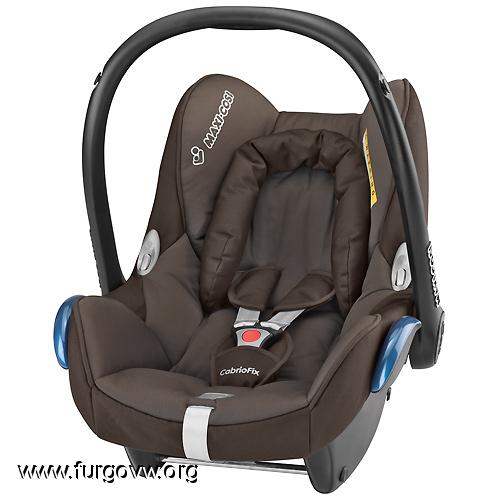

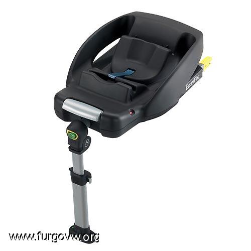

Hola mimax, aunque ya te han contestado voy a aportar tb mi opinión.
Al principio, hasta los 7 ú 8 kilos lo puedes llevar en el Maxi Cosi grupo 0, y son eston los q si llevan Isofix llevan una para hacia delante q dudo q le sirva a la furgo:
http://www.elcorteingles.es/multitienda/producto/producto.asp?hddref=39859&cpam=178&tpam=scc
http://www.elcorteingles.es/multitienda/producto/producto.asp?hddref=127574&cpam=178&tpam=scc

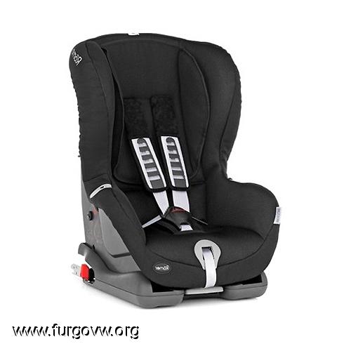

Luego te recomiendo q compres una silla grupo 1, de 9 a 15 kgs con Isofix. Yo llevo un Romer pq me la recomendarón, me dijerón q era la mas segura:
http://www.elcorteingles.es/multitienda/producto/producto.asp?tpam=scc&cpam=178&hddref=128044
Mira alguna comparativa con lo modelos de este año y elige la q mas te guste, pero con Isofix.

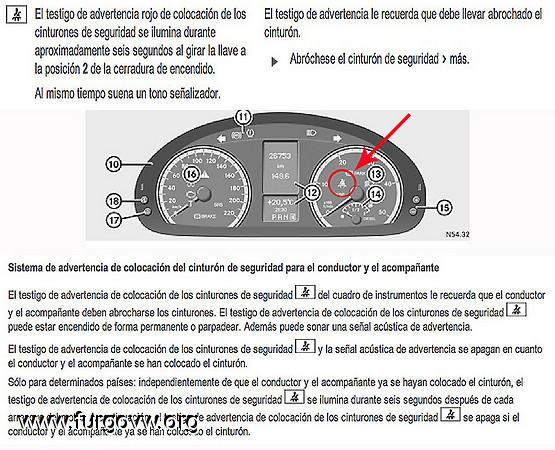

A ver si nos ayudáis a aclarar esta duda tonta:
En los cuadros de instrumentos de nuestras Vianos sea cual fuere la época (el de la imagen es el del modelo de 2005 en adelante) hay un testigo rojo que recuerda durante seis segundos tras cada arranque del motor que debemos abrocharnos el cinturón de seguridad.
En nuestro modelo de 2004 efectivamente se enciende, pero no aparece la señal acústica que comenta el manual de instrucciones. ¿A los que tenéis furgo de esa época os pasa lo mismo?
A lo mejor una de cada cincuenta veces, por poner una cifra, sí suena una señal acústica como un pi-pi-pi-pi-pi muy agudo durante esos segundos, y curiosamente coincide con momentos en que la batería principal está un poco baja (por ejemplo tras varios usos de la calefacción adicional, varios usos del techo elevable electrohidráulico, etc).
¿Os pasa lo mismo cuando la batería está un poco baja y vais a arrancar? ¿Es esa señal la normal de aviso del cinturón y a nosotros es que nos falla la mayoría de las veces?
Nunca le hemos dado mucha importancia, pero ahora, siete años después de tener la furgo, se nos ocurre preguntarlo.  .loco2
able
A mi siempre q se ilumina el icono del cinturón (y supero los 30 Kms/hora) este va acompañado del aviso acústico q aumenta su intensidad hasta q t abrochas el cinturón.
Salu2.
xiku
La mia és del 2006 i des de que la tengo yo, no he oido nunca el sonido de "cinturon desabrochado", y el testigo se enciende y se apaga en pocos segundos.
A mi ya me va bien asi.
Peyo
Del 2004 como la tuya Viano y solo tiene testigo luminoso. Que por cierto es de agradecer porque en segun que coches el pitido es molesto de co.
¿podra ser un parametro interno configurable en la centralita?
Respecto a la bateria no la descago tanto como para notar nada.
En una ocasion se abuso de la calefa y sin mas no arrancaba, pinzas con una T3  .meparto y a funcionar.
