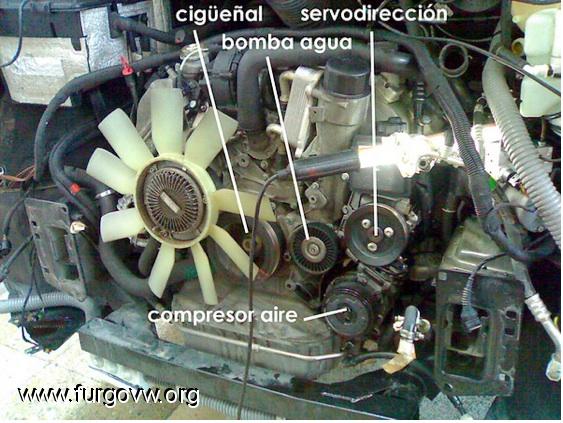

Durante los dos primeros años nosotros también notábamos ese ruido, parecido a cuando enciendes un motor eléctrico. Por suerte, desde el primer año lo habíamos ido comentando en el concesionario y teníamos constancia por escrito de las quejas.
Al final, nada menos que al cuarto año, ya pasada ampliamente la garantía, la casa accedió y nos cambió el conjunto polea-embrague del compresor frigorífico porque el defecto ocasionaba además la pérdida del gas refrigerante por el centro de la polea.
El cambio es una verdadera odisea porque hay que desmontar el morro entero de la Viano.
