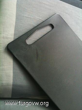

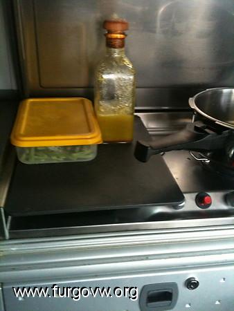

¿Sabíais que por 1,99 € tienen en IKEA la tabla de cortar modelo LEGITIM
que -casualidad- tienen la forma exacta de los hornillos de la Viano Marco Polo y pueden usarse como semiencimera mientras se cocina en uno de los fuegos?
Así se amplía el espacio de manipulación, del que estamos tan necesitados.
Para más elegancia, la hay en el mismo color gris Orión de los acabados.

Cita de: viano en Febrero 27, 2011, 13:33:05 pm
Desde que empecé a leer mensajes en este foro hace algo más de un año, cada mensaje escrito por Viano no deja de sorprenderme. Gracias por compartir y escribir tanto sobre vuestras experiencias.
