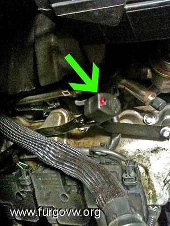

Buenas,
He cambiado el sensor de presión diferencial del filtro de partículas.
El numero de pieza de la Mercedes és A 005 153 77 28 y el de Bosch 0 281 002 762
El precio que me ha costado és 58.15 Euros + IVA

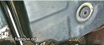

1. Abrir el tapón del cárter de aceite ATF y dejar escurrir lo máximo posible.
2. Retirar la tapa, limpiarla, incluido el imán interior.
3. Sustituir el filtro, que es tan sencillo como sacarlo con la mano y poner el nuevo. Referencia 1 704 701 159. Cerrar la tapa.
4. Abrir el tapón oculto del convertidor de par, que se halla al fondo de una ventanita ocluida que hay en la parte inferior. Dejarlo escurrir. Cuidado porque es un tapón muy pequeño. Hay que hacerlo con una llave allen larga.
5. Cerrar el tapón del convertidor.
6. Rellenar por el tapón de la varilla superior 7 litros del ATF Mercedes-Benz específico para la caja. Viene en envases de 1 litro. El tapón lleva un testigo rojo que se romperá siempre. No es necesario poner uno nuevo.

Cita de: marauder en Febrero 13, 2011, 01:41:44 am
Xiku, ¿ que sintomas tenia la furgo, para cambiar el sensor ?
Se enciende la luz de averia motor y la furgo queda en modo averia y no tiene fuerza además de no pasar de 3000rpm.
Le metimos el ordenador y nos dijo algo cómo "averia sensor presion diferencial o tuberias flexibles averiadas".
Luego un colega que trabaja en un servicio de asesoria para concesionarios me dijo que venia del filtro de particulas de escape, que provara de limpiarlo con agua a presión en el sentido opuesto de la circulacion de los humos.
Como me volvio a salir el fallo opté para canviar el sensor (58 eros +IVA) antes de cambiar el filtro de particulas (850Euros +IVA)
Estoy a la espera de que no vuelva a salir, sinó me tocara cambiarlo.
