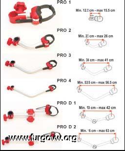

¿Alguien sabe donde se pueden conseguir los brazos para bloquear las bicicletas del carry bike westfallia?
Me da lo mismo que no sean de la marca, lo que quiero es poder agarrar la bicicleta ya!!
He localizado en roulot los brazos fiamma y creo que podrían valer, hay incluso uno extensible (visto en la web fiamma) para según en que carril ubiques la bici. Quizas alguien se haya hecho un brico para esto, cualquier solución será bienvenida.
A ver si alguien me echa una manita, que paso de andar pidiendo cosas que no valgan para luego tener que devolverlas.

Nosotros, de novatos, en los primeros meses de tener la furgo, rompimos los dos brazos originales Westfalia entrando en un cochambroso aparcamiento subterráneo en París. Y como repuesto compramos, efectivamente, los de Fiamma que ya entonces (antes que las incorporase Westfalia) tenían la brida universal para todo tipo de tubulares.
Eso sí -¡ojo!- hay que comprar el brazo Pro block 2 para la primera bici y el Pro block 3 para la segunda. El primero es demasiado corto porque el portabicis de Westaflia va más separado del portón para proteger de daños el limpialavaluneta.
Los compré a unos 18 € cada uno en Vic (Barcelona) en la surtida tienda de Autosuministres.
