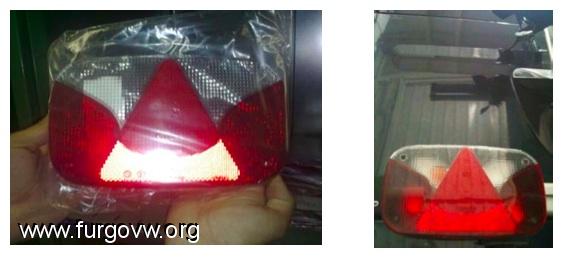

Seguro que recordáis que hace mes y medio, al pasar la segunda ITV a la furgo, el inspector jefe de la estación a la que acudí se enrocó en su posición intransigente y no me emitió informe favorable hasta que no volví de nuevo a pasar la inspección sin las luces repetidoras del portabicicletas Westfalia porque, según él, no podía llevar unos catadióptricos triangulares.
Pues bien, tras mi denuncia al ingeniero de la empresa y al fabricante Westfalia por presuntamente permitir que un accesorio, teóricamente homologado y de un precio tan elevado, pudiera tener un fallo tan elemental de construcción, los chicos de la ITV han sido mandados a estudiarse bien sus libros porque seguramente el día que daban los catadióptricos triangulares no fueron a clase.
Resulta que esos señores tan preparados a los que llamamos inspectores de ITV no se tomaron ni siquiera la molestia de iluminar el dispositivo. Si lo hubieran hecho se habrían comido sus palabras y a mí no me hubieran jodido la tarde desmontado ópticas y volviéndolas a montar, ni habría tenido que volver a hacer todas las colas. Qué grandes profesionales tenemos en España.
Fijaos: se trata de un catadióptrico no triangular perfectamente legal.
Os paso la carta de Mercedes-Benz España:
Estimado Sr.
Habiendo recibido noticias de que si existe una medida tomada con respecto a los dispositivos de alumbrado y señalización en uno de los portabicletas que comercializamos Ref. B 66560418. Le informamos que, no hemos tomado ninguna medida al respecto, puesto que no debemos hacerlo. El portabicicletas y las luces que le acompañan son perfectamente legales y homologados para circular por vías públicas.
Al parecer el tema surgió a partir de un informe DESFAVORABLE en una ITV Estación de Servicio No 3703 (Salamanca). El motivo de tal situación parece excusarse en que los dispositivos de alumbrado de su portabicicletas, contiene unos catadióptricos traseros en forma triangular, prohibidos en los vehículos a motor y reservados exclusivamente para remolques.
Tras analizar la situación y la normativa de referencia, observamos que sus catadióptricos no son triangulares, como puede observar en las fotografías siguientes:
Analizando adicionalmente la normativa de referencia 76/756/CEE, en el punto 4.14 de la misma, se describe como deben ser los catadióptricos traseros no triangulares obligatorios en vehículos a motor. Resumiendo se dice que, no hay ninguna especificación en longitud (4.14.4.3), que puede estar agrupado con cualquier otra luz (4.14.7). Adicionalmente en el Anexo I del mismo, se describe técnicamente lo que es un catadióptrico. Entendiendo en este caso, la parte inferior del triángulo de las fotos presentadas, y no el triángulo completo.
Tras haber contactado con la estación, nos afirman que el vehículo para el número de expediente consultado ha obtenido un informe FAVORABLE, y dejan cerrado el asunto.
Ante sus inquietudes por riesgo de multa, le informamos que puede usted estar tranquilo, al menos, en cuanto a sus dispositivos de alumbrado y señalización traseros cuando usa su portabicicletas.
Desde aquí lamentamos los inconvenientes causados, y es la primera noticia que recibíamos con respecto a este portabicicletas.
Finalmente, aprovechamos la ocasión para agradecerle la confianza depositada en nuestra marca. Sin otro particular, reciba un cordial saludo:
G. Medem Post-Venta Marketing / Estrategia y Comunicación PM/C
Mercedes-Benz España, S.A.

.ereselmejor .ereselmejor .palmas .palmas
a ver si espabilan en algunas Itv,s....
