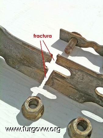

Venga, chavales: vamos a asomarnos a los bajos de la Marco Polo y a repasar las fijaciones del tubo de escape justo debajo de los asientos delanteros. A nosotros en 6 años ya se nos han roto dos... ¿Las tuyas están bien?
> Cómo arreglarlas
limoia
Ahora empezamos con los bajos.No puedorrl !.Metay etresando.  A ver si mañana tengo un rato y le echo un vistazo.Zenkiu maisu viano.
