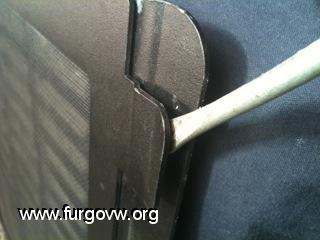

Aprovechando que casi todos andamos de vacatas con la Marco Polo, y seguramente con las rejillas mosquiteras para las ventanillas correderas, os paso este brico para que no os entren por ahí a robar. Imprescindible que lo hagáis. Y cuesta un euro.  ;D
