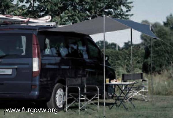

Alguien  conoce algún tipo  de toldo  que encaje en  la guia que trae la viano marco polo.
El toldo por el que preguntas, josepe, se llama Westfalia Flexo, es de montaje bilateral en cualquiera de los dos carriles de las cornisas,
viene suministrado con tres puntales telescópicos,
tensores y picas para el suelo y se pide en el mostrador de Recambios de cualquier concesionario Mercedes-Benz, o bien directamente al centro de clientes Westfalia o en su web con cualquiera de estos dos códigos:
288 001 248 010 o bien 900 001 538 383
Cuando nosotros lo compramos en origen se suministraban en colores gris o azul marino. Cuesta en torno a los 170 €.
Si quieres saber más códigos sobre accesorios y piezas para tu furgo, puedes verlos pulsando aquí.

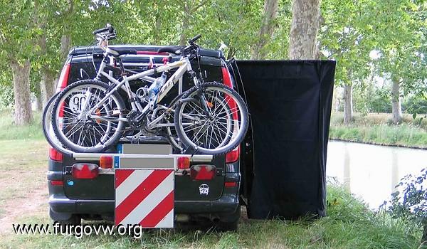

Los tres puntales telescópicos, además, te pueden servir para elaborarte tú mismo un sencillo y práctico avance para ducharte, como se explica en este brico:
