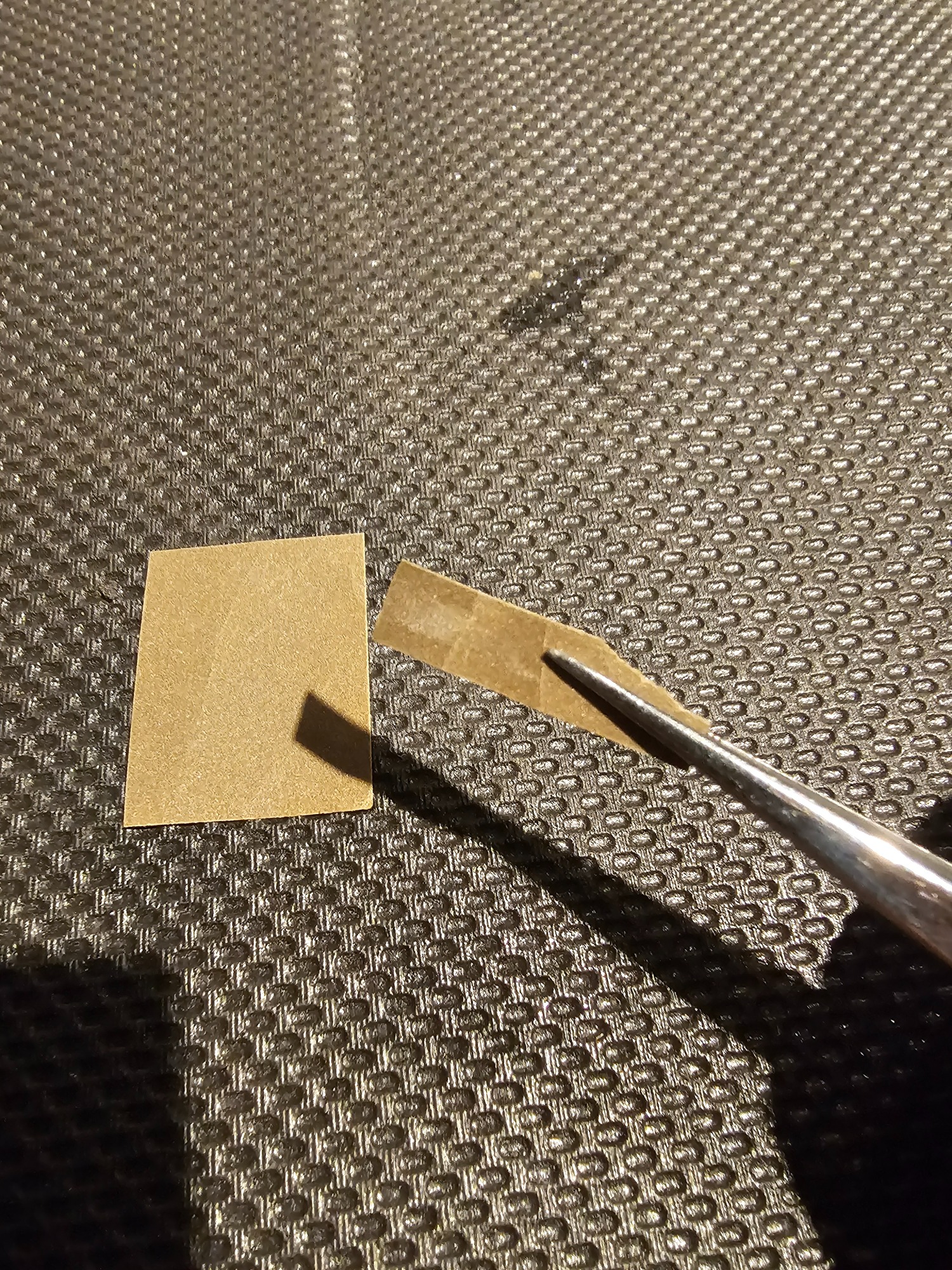

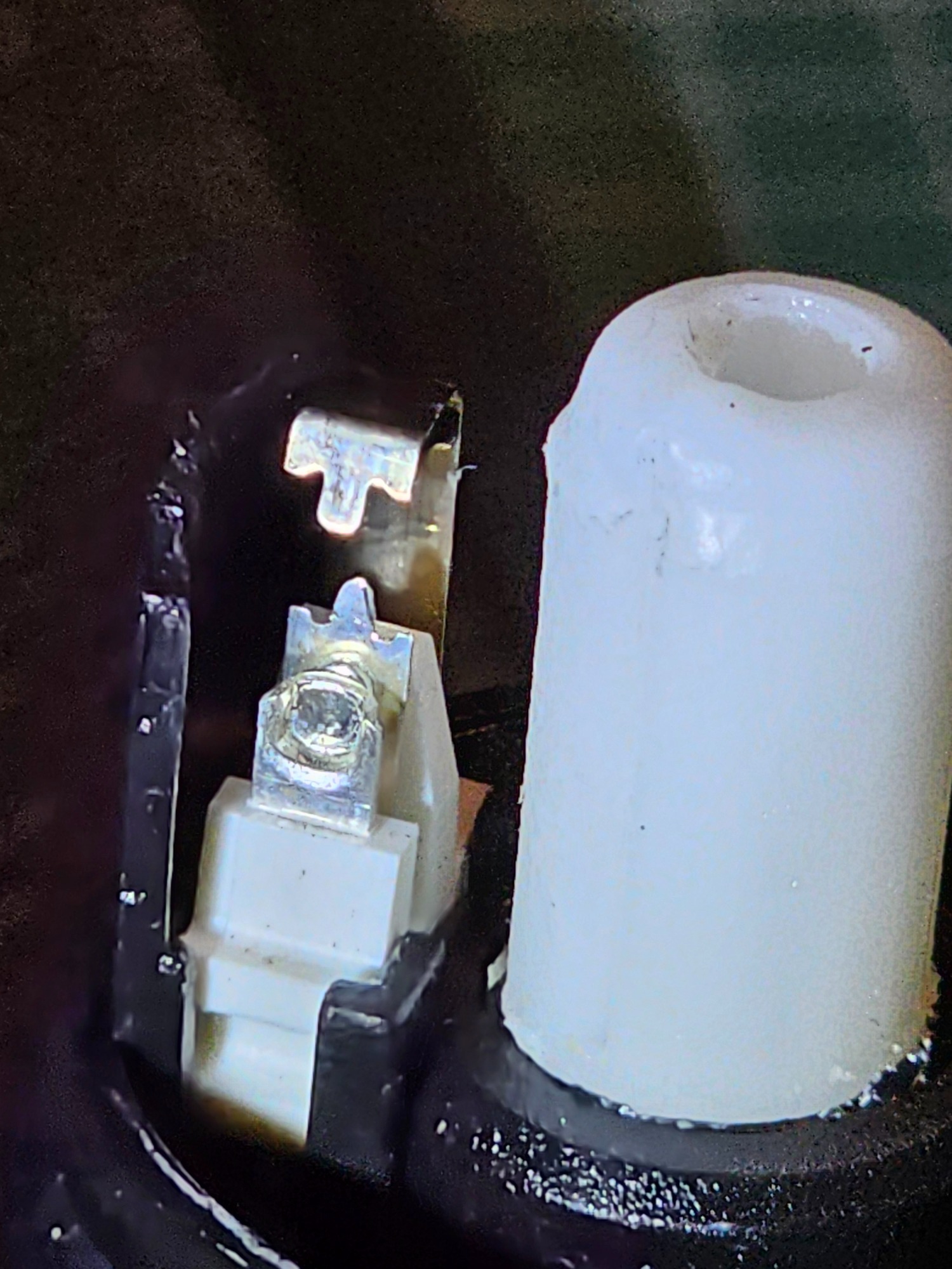

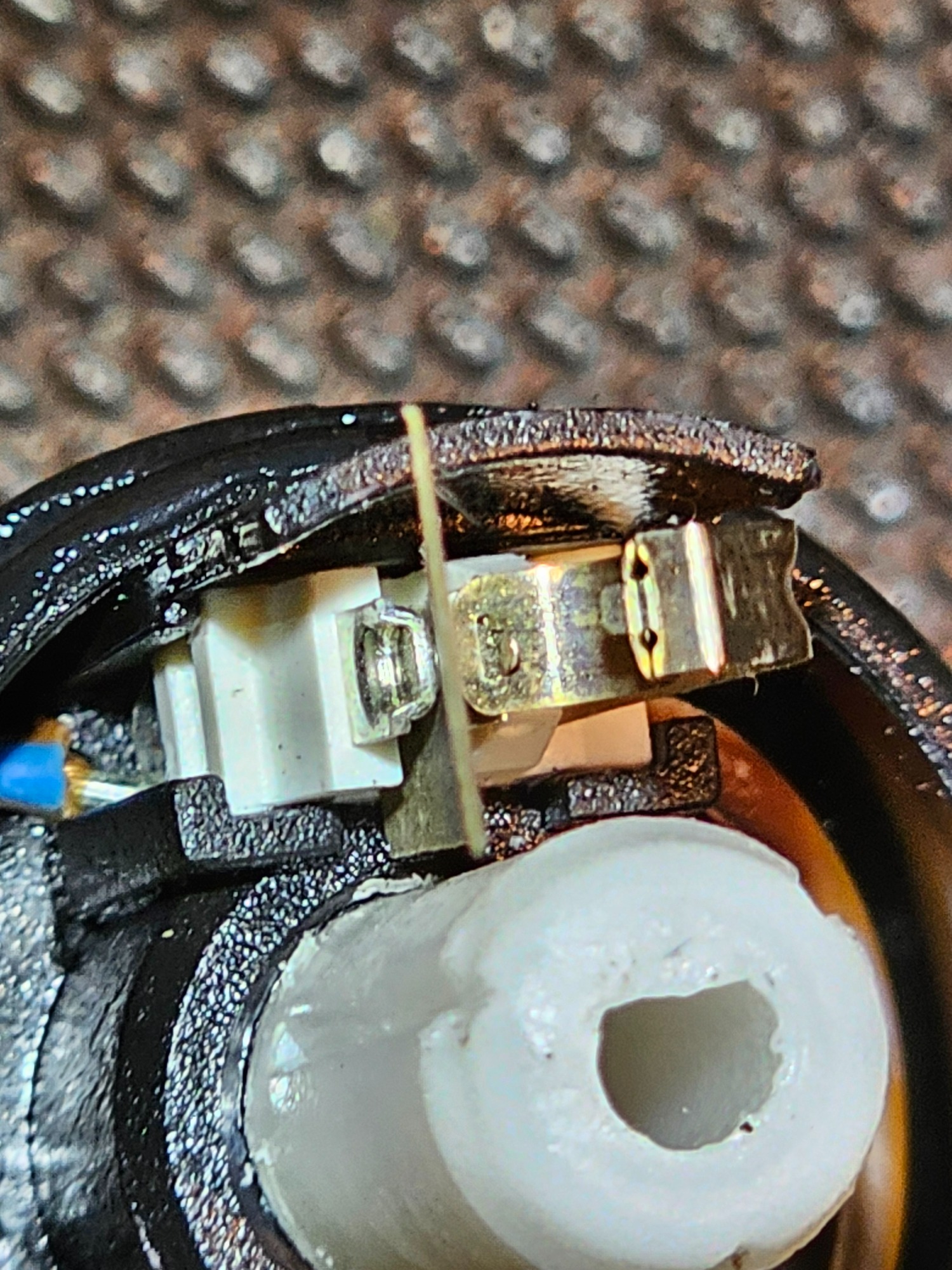

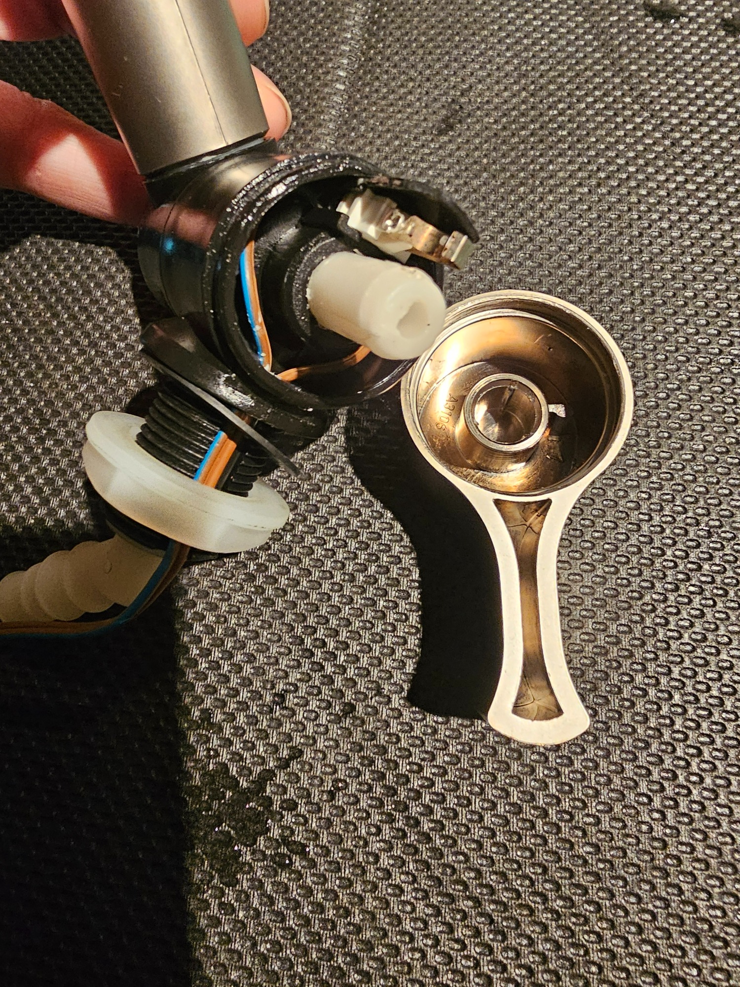

Después de renovar hasta en dos ocasiones mi grifo creyendo que no se podía reparar, he decidido abrirlo para observar si el problema de que no activase la bomba de agua, lo pudiese resolver.
El caso es que con mucha facilidad, la pletina de cobre que hace de contacto, se sulfata, dejando de funcionar. Con un corte de lija muy fina y unas pinzas, se pueden lijar las dos pletinas que hacen contacto, resolviéndose así el problema.
