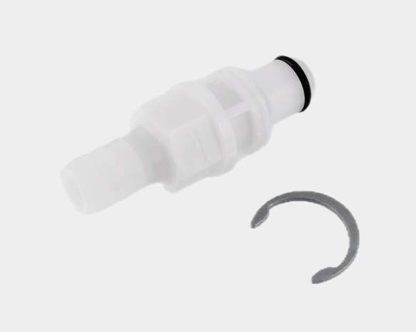

Hola compañeros campistas, yo precisaba del conector macho para la ducha trasera de una Marco Polo y efectivamente lo encontré en Fludial, el modelo de la pieza es el PLC24006 y sale 4,41€.
Ahora estoy a la espera de que me hagan llegar el costo del porte y ver a cuanto haciende, pero es bastante más razonable que los 60€ que pedían en la Mercedes, que descaro.
