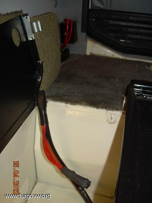

Creo qeu tiene preinstalación para la segunda batería debajo del asiento del piloto, compuesta de: tres cables (rojo, rojo y amarillo/rojo, creo) y un relé, tal y como muestro la imagen
El cable pasante viene, creo, de por donde los fusibles qeu se ven al fondo y va hacia el relé.
Al caso, tal y como está esta instalación es conectar los tres cables encintados al positivo de la batería y poner un cable negativo y ya está?? o tengo qeu quitar un cable de algún lado para qeu la instalación no tire de la batería principal?? no se si me explico....

No, creo qeu es ORIGINAL... por eso mi duda, si es llegar y conectar o hay que desenganchar algo en la batería principal...
