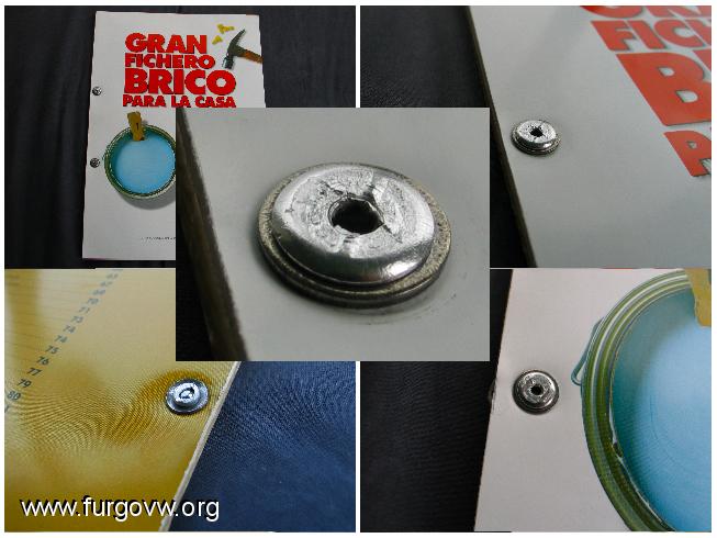

Sirven hasta para encuadernar fichas... y esa encuadernación no se rompe nunca...

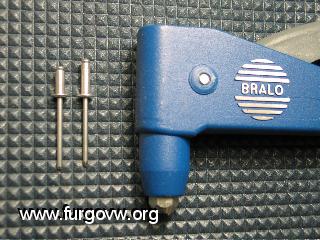

El modelo más utilizado en el bricolaje, sobre todo en automoción, es el primer tipo de los que pone el compañero club camper en su enlace. Y en ellos me voy a basar para explicártelo.

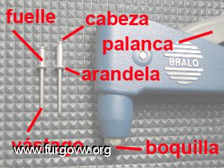

Un remache de aluminio no es más que un pasador cilíndrico muy dúctil a través del cual hay un vástago largo que termina en una cabeza. El lado opuesto a la cabeza de ese pasador, llamado fuelle, tiene forma de arandela o tope y será siempre la parte que quede a la vista una vez instalado.
El largo de un remache (suele oscilar por lo común entre 10 y 20 mm) se mide sólo en la parte gruesa del fuelle porque es la distancia máxima que puede abarcar cuando se introduce por el agujero que previamente hemos hecho con una taladradora en las piezas a unir.
El diámetro nominal también se mide en el fuste (suelen ser de entre 3 y 8 mm normalmente) y corresponde con el mismo ancho del taladro en el que lo vamos a insertar.
Según el fabricante y los tamaños, también varían los diámetros de los vástagos (uno muy habitual es 1,5 mm ø), pero ello no es problema porque basta intercambiar la boquilla de la pinza remachadora (suelen traer unas 4 medidas para combinar).
El uso de un remache para unir piezas es sencillísimo, eficaz, fuerte y estético. Además, puede deshacerse en cualquier momento aplicando una ligera presión con una broca girando del mismo diámetro que el fuelle original. Ello es bastante interesante si deseamos que nadie que no esté muy bien equipado pueda aflojar la unión, por ejemplo para evitar el vandalismo.

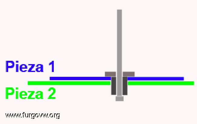

Supongamos que queremos solidarizar la pieza verde con la azul. Simplemente tenemos que hacer un taladro con una broca y depositar un remache en el hueco.

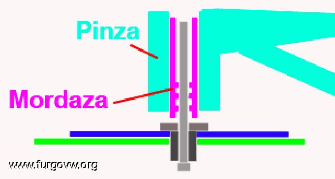

A continuación, insertamos la pistola remachadora haciendo meter el vástago por la boquilla llegando bien hasta el tope, mientras ejercemos una presión constante hacia el remache. La palanca de la máquina tiene que estar bien abierta y separada del mango.
Luego se aprieta la palanca contra el mango de una a tres veces, según la longitud del remache, con lo que una mordaza dentada interior del aparato agarra el vástago contra sí y empieza a traccionar de la cabeza del remache.
Ello hace que el material blando del fuelle se vaya despachurrando contra la pieza mientras la arandela hace lo mismo desde el otro lado. Cuando la presión llega al límite de fatiga del material, el vástago se secciona solo y queda dentro de la remachadora. El remache está completado.
Finalmente, se pone boca abajo la remachadora y desechamos el vástago.

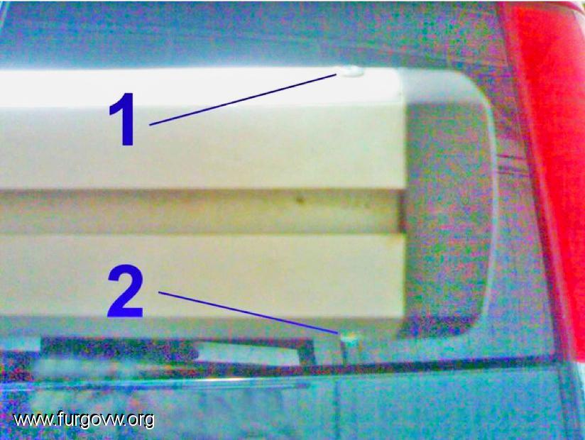

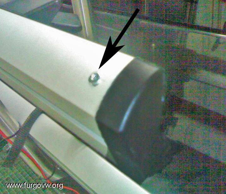

Y una de sus ventajas es que resulta inviolable sin usar una taladradora, lo que lo hace muy atractivo para fijar antirrobos en piezas, por ejemplo del portabicicletas.
