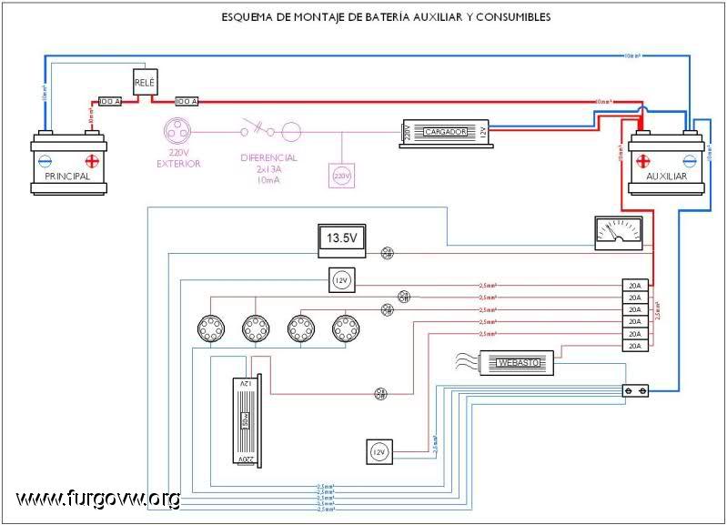

Le voy a dar un repaso de arriba abajo a la instalación, cambiando incluso la ubicación de la 2ª con el soporte Bribonj/Campertek. Es que los de FurgoVip tampoco se comieron mucho la cabeza al hacerla... digo yo...
Aprovechando el magistral dibujo-esquema que hizo eneko en este hilo, me he tomado la libertad de modificarlo un poco a mis necesidades y me gustaría que le echarais un vistazo, a ver si me dejo algo o lo que sea, que en esta materia (y en otras) soy más bien torpe  :-\
Aquí va el esquema de la Dorto V.2.0:
¿Que os parece?

eneko
Haberme avisado!
.- La alimentación del inversor no se puede comandar con un interruptor. A lo sumo con un relé de P/12v. Ahora veo que es de 150w....pero aún así el interruptor deberá soportalo... para qué pones 2 inversores?
.- Lo mismo para el fusible deñ inversor gordo. Yo tengo uno de 600 con un fusible de 50A. Lleva uno interno pero prefiero joder el mío que tener que desmontarlo. El hilo será de 10mm²
.- Para la calefa lo mismo.. fusible acorde a la potencia. Y el hilo será de 10mm²
.- Los fusibles del relé que sean de 50 ó 60A pq de 100 no vas a encontrar. Y con uno en el + de la batería de arranque vale
.- Qué es eso de 13,5v?
Dortoka
Egunon quillo! Pensé que me ibas a cobrar derecho de autor o denunciarme por plagio, jejeje  ;D
A ver, al grano.
Cita de: eneko en Abril 02, 2009, 11:51:12 am
No me dí cuenta de cambiar los w en el dibujo, el mío es de 300w y sí tiene un interruptor. Lo que pasa es que quiero puentear el enchufe y el interruptor para dejar el inversor detrás de un panel. El otro aparatejo, es un cargador de 220v a 12v para la 2ª, no tiene inversor ni ná.
Citar
.- Lo mismo para el fusible del inversor gordo. Yo tengo uno de 600 con un fusible de 50A. Lleva uno interno pero prefiero joder el mío que tener que desmontarlo. El hilo será de 10mm²
Hace haré yo también  ;)
Citar
Ok. Ya miraré que fusible le tengo que meter...
Citar
OK. Yo sí tengo de 100, encima un par de ellos que me los ha pasado Ibon. A mí también me parecía demasiado poner 2, pero como el lo hace, pensé que más vale que sozobre que sofarte...
Citar
Es el voltimetro... por ponerlo en el dibujito como si estuviera dando lectura...
Bueno majete, gracias por las aclaraciones. Estoy un poco a contra-reloj, que se me echan los días encima y hay que terminar todo antes de que hagamos lo de Traficantes, que hay mucho tiquismiquis por |el|lado|oscuro  ;D|

eneko
Mejor qué sobre? si un fusible "sobra" es como si no lo pones jejej.
El relé que montas cuál es? el de Roulot? es que no recuerdo que amperaje soportaba... pero 100A me parecen muchos. Si aguanta menos, entenderás que 1º se quema el relé y luego el fusible.
Lo que entiendo es que quieres "sacar" lejos el interruptor del inversor. Sigo pensando que es mejor ponerle un relé a la alimentación... por ahí tengo un esquema si eso luego te lo mando.
Dortoka
Tienes razón. Antes de poner el fusible gordo tengo que confirmar lo del relé... es uno que pone Furgovip, creo que es distinto al de Roulot (y más barato, si no me equivoco)... tengo pendiente el enviarle a Ibon una foto con las características.
Lo del fusible por partida doble, lo quitaré.
Mira eso del esquema, por si me vale. La idea es poner el enchufe y el interruptor que ya viene en mi inversor encastrado en el panel donde tengo el voltimetro y el amperimetro, por eso lo de puentear las conexiones.

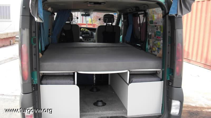

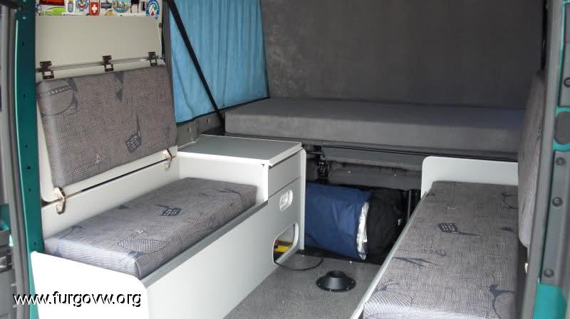

Esta mañana, después de recoger a la txurri en Barakaldo, nos fuímos a comer por Gernika y luego a siestear/estrenar el colchón por la zona de Laga, aprovechando para sacar fotos. No es que hiciera buen día pero, para reposar el chuletón, nos ha valido de sobra...
Al final, los muebles han quedado tal que así:
Txoko para hasta 6 comensales  :o
Cama 190x150 en poliestileno 40d cortado en 3 piezas y con funda-libro
...pues eso es todo en lo referente al mobiliario.

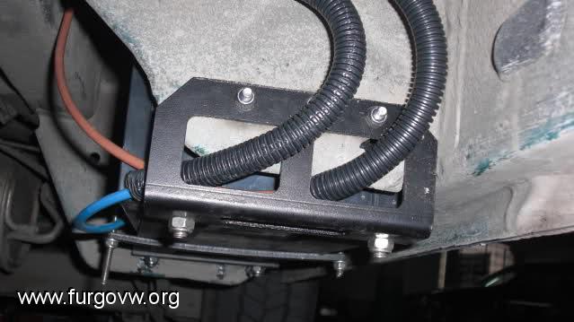

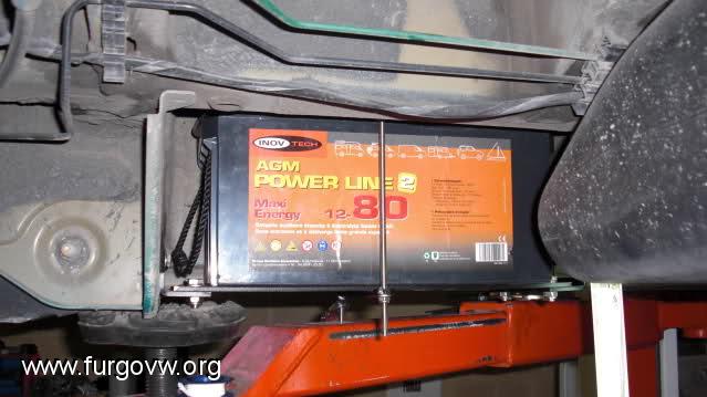

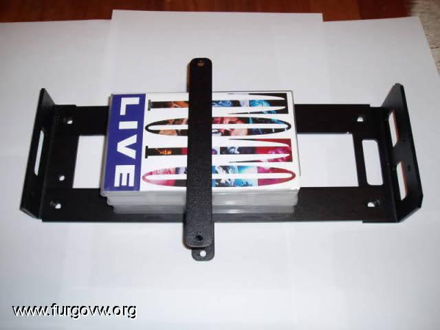

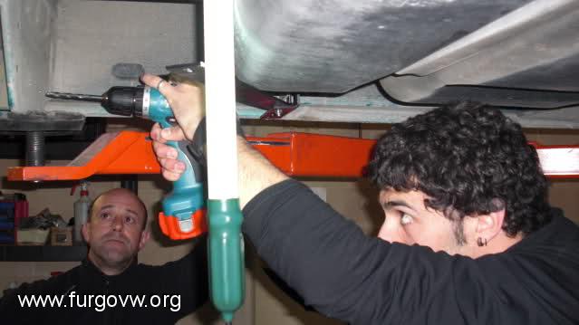

En cuanto a lo de las chipas, ayer pusimos la 2ª fuera, usando el soporte de Campertek para los bajos.
No lo hubiera podido hacer sin la inestimable e indispensable ayuda de  .ereselmejor  Perico y de .ereselmejor truper a la vez que jodiendo un poco a CIOMC, dejandole sin el elevador un buen rato... sorry  :P

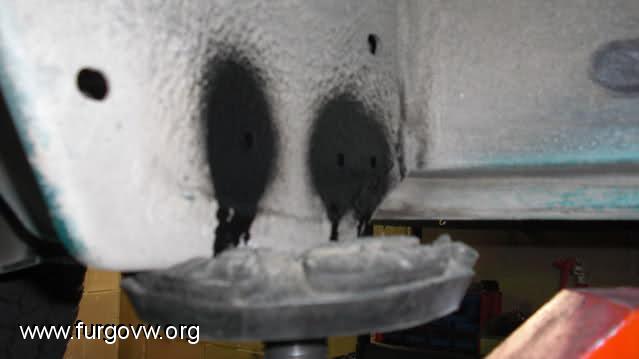

Una vez subida la Dorto, se procedió a taladrar el hueco que hay delante de la rueda trasera izq.
Un toque de pintura para prevenir el oxido...
Montamos el soporte y se fijó la batería 2ª.
...le verdad que quitando el rollo de meterse debajo de la furgo, está muy bien el inventillo ese...

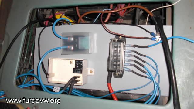

Tenía pendiente un par de fotos del montaje de la instalación 12v.
Al final, se me echaba el tiempo encima y he tenido que postponer un poco el tema 220v.
Así queda la cosa:
Secundaria con los corrugados
Montaje en el hueco de la Principal
