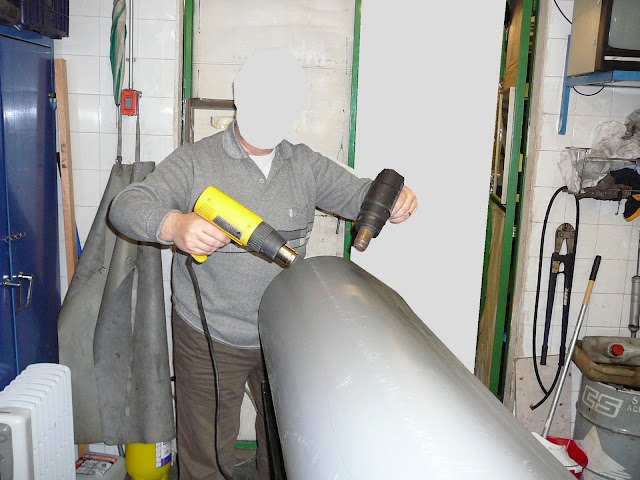

Ahora había que calentarlo para cuando estuviera caliente poderlo moldear para transformarlo de redondo a rectangular y probamos a calentarlo desde fuera con 4 pistolas decapadoras, fue un error, era tanto el pvc a calentar que las calorías se escapaban.
Foto 3
Foto 4
