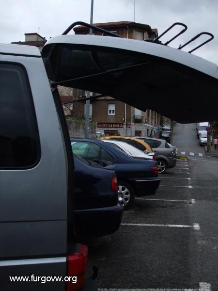

stereoa
lo prometido es deuda...
son montcada y la referencia:  106501000  1000N   309/09
y la foto ...a ver si sale...no llega a abrir hasta el tope porque como te comente es de longitud un poco menor...pero para mi perfecto... .
ya me direis ...aun no lo he probado con bicis
Viajar mas que un deseo es una necesidad porque descubres que te equivocas mas de lo que podias pensar..
