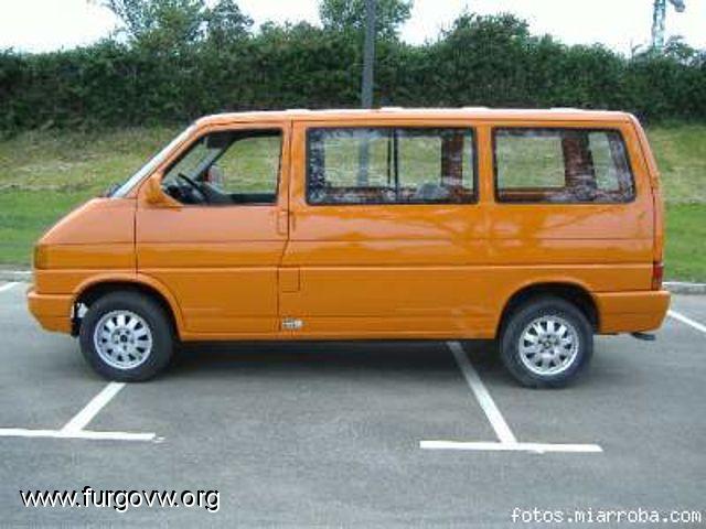

ochobre
llantas 15 de audi a4 que valen para t4 .
