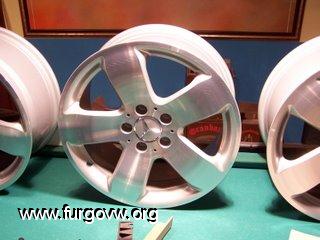

Que no falten las mias por aqui....
No tengo ninguna foto mejor de las llantas... Pero todo se andará...

que son mercedes? le dan un toque personal muy guay
T3Power
Si son de mercedes.
Son las únicas llantas (cualquiera de mercedes) actuales que le valen a las T3 por el diametro del buje y por los tornillos.
Una vez hice un Photoshop con esas llantas a la furgo (antes de empezar con el cambio) y me encantaron... y ahora... me he dado el gustazo.

te quedan de muerte pero una cosita que perfil son tus neumaticos parecen un poco bajos

Yo llevo 225/45/17...
Y como sabrás ;)... el 45 indica 45% del ancho. O sea 45% de 225mm = 101,25mm de perfil
Unas 195/50/15 solo llevan 97mm de perfil.
Asi que no os fiéis solo del numerito que indica el perfil.

Y no es un perfil muy bajo, que tal notas los baches?

Yo creo que es un perfil aceptable... Como no he hecho todavía ningún viaje no te lo puedo decir... Por ahora los 30-40 Km que he hecho con ella muy bien. Me gusta.
Son solo 10mm (1cm) menos de perfil que las que llevas tu creo...
