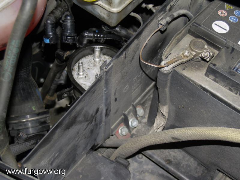

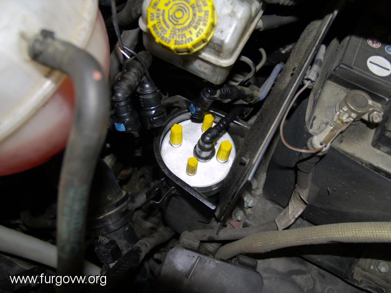

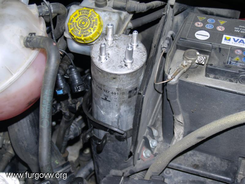

bueno, como no me salia bien el filtro , quité el separador de la bateria y salió casi solo, pongo unas foticos para ilustralo . Gracias a viajero75  por iniciarme......
aquí antes de soltarlo. con el depósito del refrigerante ya suelto
listo para salir ....
desmontaje del tabique

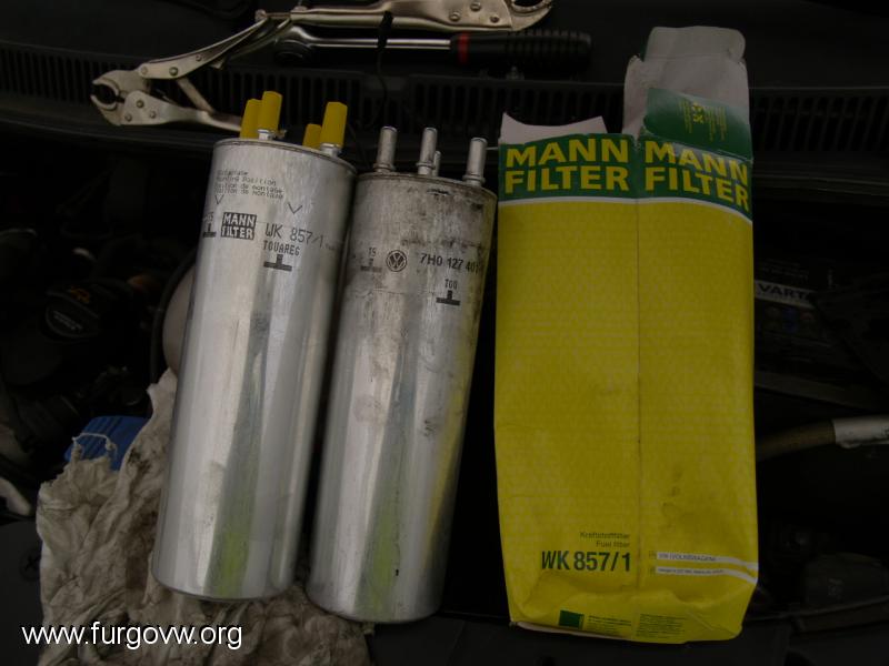

nuevo y viejo
montaje del nuevo

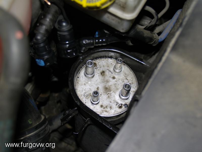

hola a todos despues de ver estos espléndidos tutoriales  sobre el cambio del filtro solo decir una cosa yo opte por llenar el filtro nuevo con una jeringa eso si una señora jeringa por lo demás todo igual
HUSKYMANO
Una pregunta, ¿Da igual porque agujero de los cuatro del filtro rellenemos con gasoil?
Otra más: Al volver a colocar los tubos de goma, ¿quedan bien,bien sujetos?

viktor_wsk8
los tubos hacen clic cuando los metes bien, y para soltarlo aprieta lo azul, q hasta q me di cuenta no veas el mal rato q pasé  :roll: :roll:

¿Qué problema hay con no rellenar el filtro? Yo lo cambié, no lo rellené y, cuando arranqué, se paró. Se oía un ruido como de un motorcillo (probablemente estaba purgando sola). Luego volví a arrancar y listo.
