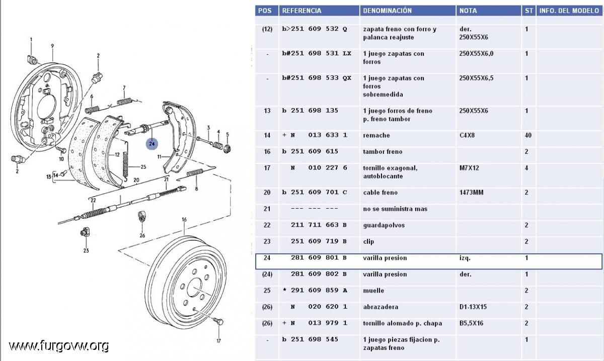

Ayer se me bloqueó el freno trasero izquierdo y en el taller el mecánico me dijo que tenía roto un gancho de los tensores de no sé qué historia. Os pongo una foto con la pieza rota pintada en rojo:
El caso es que me dice que tengo que cambiar todo el sistema (zapatas, tensores, etc) y que tengo que pedirlo a la casa (un pastón entre piezas y mano de obra). Necesito saber si no tengo más remedio que hacerle caso o si el gancho ese se puede cambiar. En todo caso tengo que localizar esas piezas en algún desguace. También me vendría bien saber si sirven las de otro modelo de coche o tienen que ser exclusivas de la T3.
Gracias a todos.

Por lo que veo, la pieza que me rompió a mi es el ganchito que sale de la pieza nº 12. Debe ser lo que llaman palanca de reajuste. Supongo que tendré que pedir la pieza entera. Ahora la pregunta es si tendré que cambiar también las demás zapatas. ¿qué opinais?
BLANCO, ¿Es la pieza 12 la que vale 19,55 + IVA?

No es la 24 la 12 es la zapata en si y vale 39,90+Iva ;)

Lo que me rompió a mi es el ganchito que sale de la pieza, no la varilla esa. Así que supongo que vendrá con la zapata, ¿verdad?

El juego de zapatas vale 83,40 + iva.

Entonces, a ver si me aclaro  .loco1. Tengo que buscar esa zapata con el ganchito, y ya puestos, lo mejor es comprar todo el juego de zapatas. Yo no entiendo de estas cosas, pero, Blanco, ¿en Regueira tendrán las zapatas estas para la T3 con gancho y todo?
