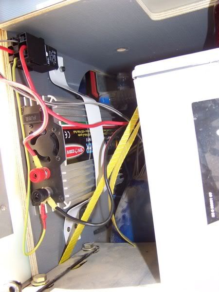

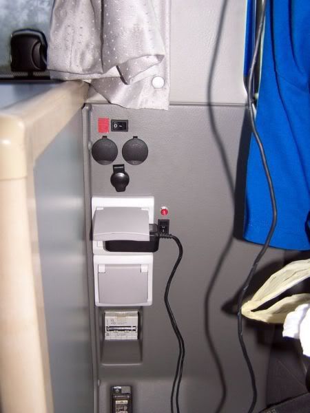

1.- Para pasar los cables me volvi loco, ya que es jodido hacerlo con guia, sin ella y demas. Desde el armario ropero lo pase hasta el armario de la cocina, usando una varilla o un pasacables y metiendo la mano hasta donde podia, siempre con ayuda de otra persona y luego a la parte de delante. Una vez que hayas conseguido pasar los cables, deja uno de guia para la siguiente vez, que seguro que haces más cosas.
Para poder encender el conversor, yo lo que hago es que lo dejo siempre encendido, pero le corto la alimentación de la bateria con un rele de 12v-70A. Este rele es el que activo desde le interruptor. Ademas le he puesto un led rojo que se enciende cuando esta el Ondulador encendido.
Desde ese interrupto activo este rele.
Para sujetar el Ondulador (El mio es enorme) uso una placa de aluminio con 2 tornillos. Lo he puesto junto a la 2 bateria ya que hay sitio, pero si pongo una más grande habra que buscarle otro sitio.
El tema de la ventilación, pues queda bastante espacio y lleva un ventilador.
Kike

Es muy sencillo.
El Ondulador lo dejas siempre encendido y conectado a la bateria. El Positivo el el negativo que viene de la Bateria lo conectas a un Rele (Que no es otra cosa que un interruptor a distancia).
El rele, tiene 4 patillas. Dos hacen de interruptor y dos son para darle corriente. Desde el interruptor que hay junto al enchufe se le pasa corriente al Rele para que abra o cierre el circuito. Cuando se enciende el  rele, le cierra el circuito del Ondulador.
Despues desde el Ondulador sacas un cable normal de 220v al enchufe y listo.

Por lo mismo que las luces y demas aparatos (Motor de arranque, etc) no van directamente conectados a los mandos del salpicadero.. Por que los fundirias..
Piensa que en 12v los Amperios suben rapidamente. Necesitarias unos cables muy gordos para mandar la corriente desde la bateria, pasar por el interruptor y volver al Ondulador.
Asi conectas el ondulador con cables gordos de 40cm y no pierde potencia.
Si conectaras directamente el Ondulador con un interruptor, casi seguro que fundias el interruptor.
