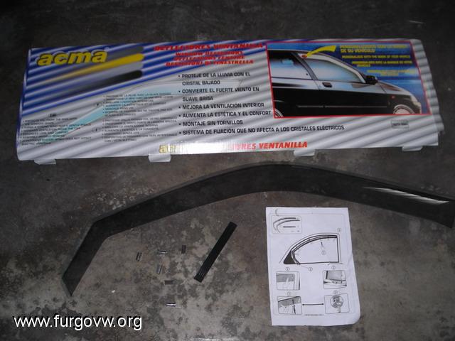

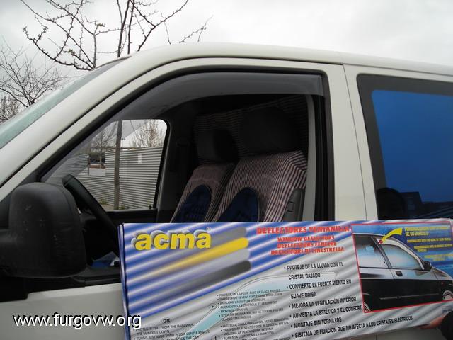

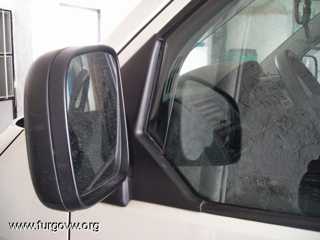

Hola peña resucito este tema porque al final los he conseguio
Donde ----> en una tienda de repuestos de to la vida
Cuanto ---> solo 40 euros
Ahi os pongo unas fotillos con la marca y como quedan.
Van con un sistema de grapas en forma de canaleta que hay que meter a presion junto con el deflector para que quede separado y deje hueco para que el cristal siga cerrandose como siempre
El color es muy chulo asi como gris azulao
Eso si tienen UNA PEGA :-(  y es que son un pelin mas cortos y empezando a ponerlo desde atras hacia adelante, la parte que pega al espejo queda un pelin separailla pero casi no se nota y sigue estando bien firme el deflector.
Bueno despues del rollo espero q os sirva de algo  .lengua2
