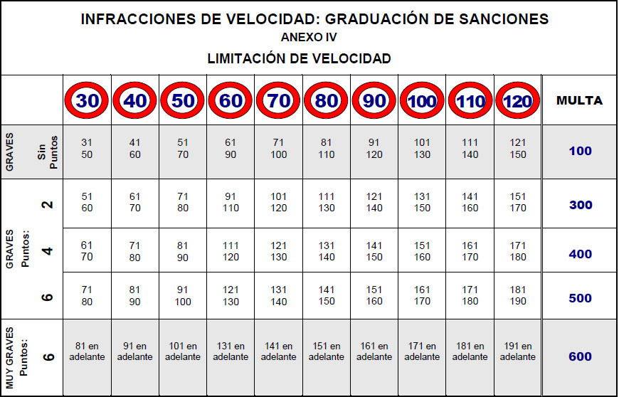

Cita de: aluvi en Septiembre 02, 2021, 11:07:11 amPor curiosidad, de cuánto es la multa por pasarse 10 kmh?
No es por pasarse 10 km/h. Va por tramos ...  ;)
En el caso de los 90, da lo mismo que en vez de a 100 te hubiesen cazado a 120 km/h, unos 130 de marcador ...  :P  :P
Y sin quitarte puntos ...  ;D
aluvi
Cita de: barbatxano en Septiembre 06, 2021, 13:54:23 pmNo es por pasarse 10 km/h. Va por tramos ...  ;)
Gracias. O sea, que en un tramo de 90 km/h, da igual ir  a 91 que a 120. 100€ de multa. Pues me parece injusto. Creo que debería ser progresivo, cuanto más te pases, más pagas.
