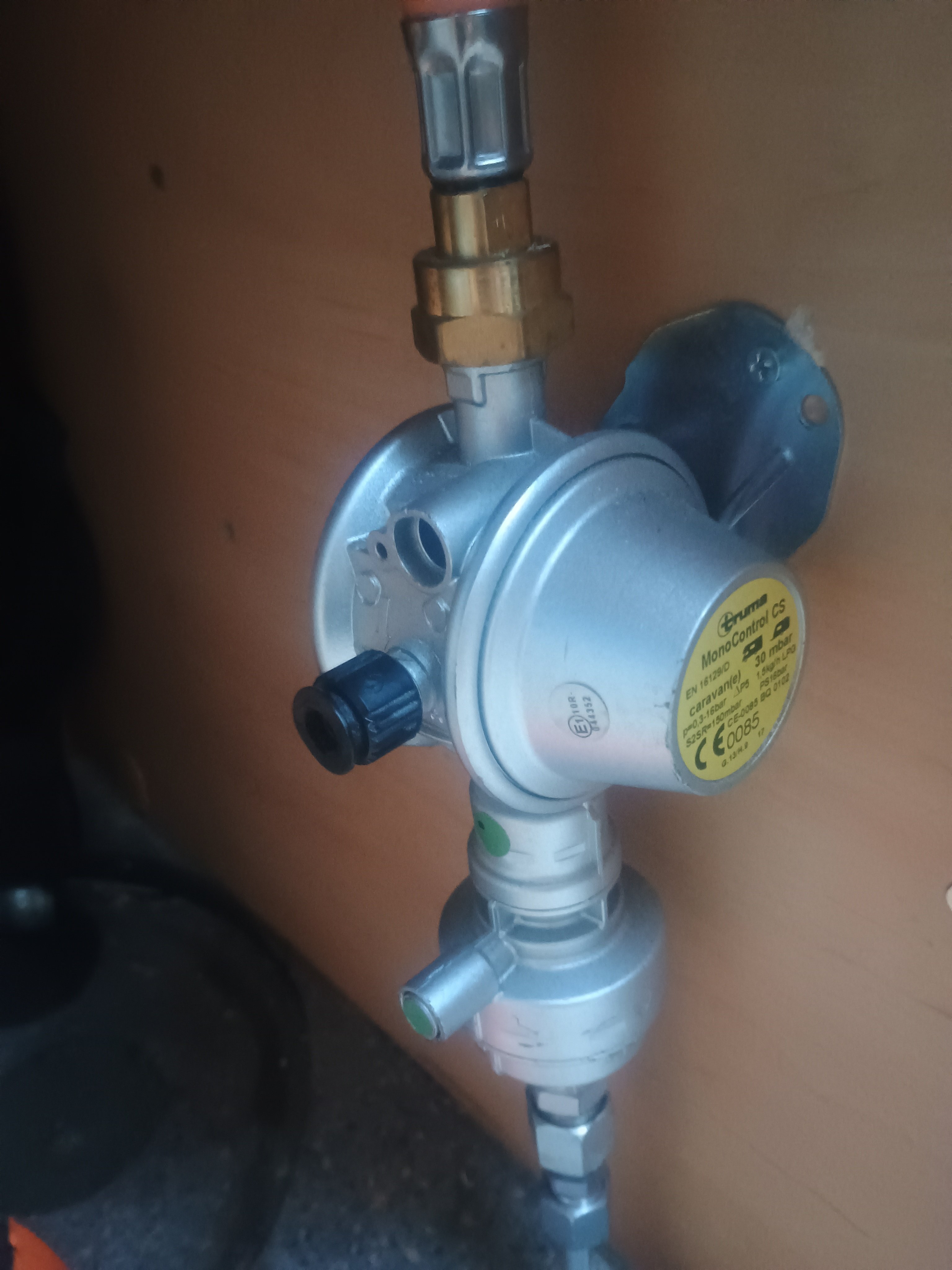

Gracias por vuestra ayuda. Os dejo fotos te mi instalación.
Para qué sirve la rosca negra del monocontrol?
Al jugar con la llave de paso y la seta negra es cuando parece que el gas corre. Pero enciendo el hornillo y apenas dura unos segundos...

Creo que al cambiar la bombona de gas, el circuito tiene un poco de aire y debes pulsar durante un rato/veces la válvula negra (5)
Con paciencia seguro vuelves a tener gas en la cocina, etc.

La número 5 es una rosca. Debo quitarla de todo? Abrirla? Cerrarla?  La verdad es que no entiendo nada. La bombona la cambié porque no funcionaba el gas. No creo que sea la fuente del problema.
Por otro lado. La 3. El botón verde, pone pulsador giratorio. No sé si debo tirarlo al pulsarlo, pero se introduce en un hueco, girarlo no creo que sea fácil.

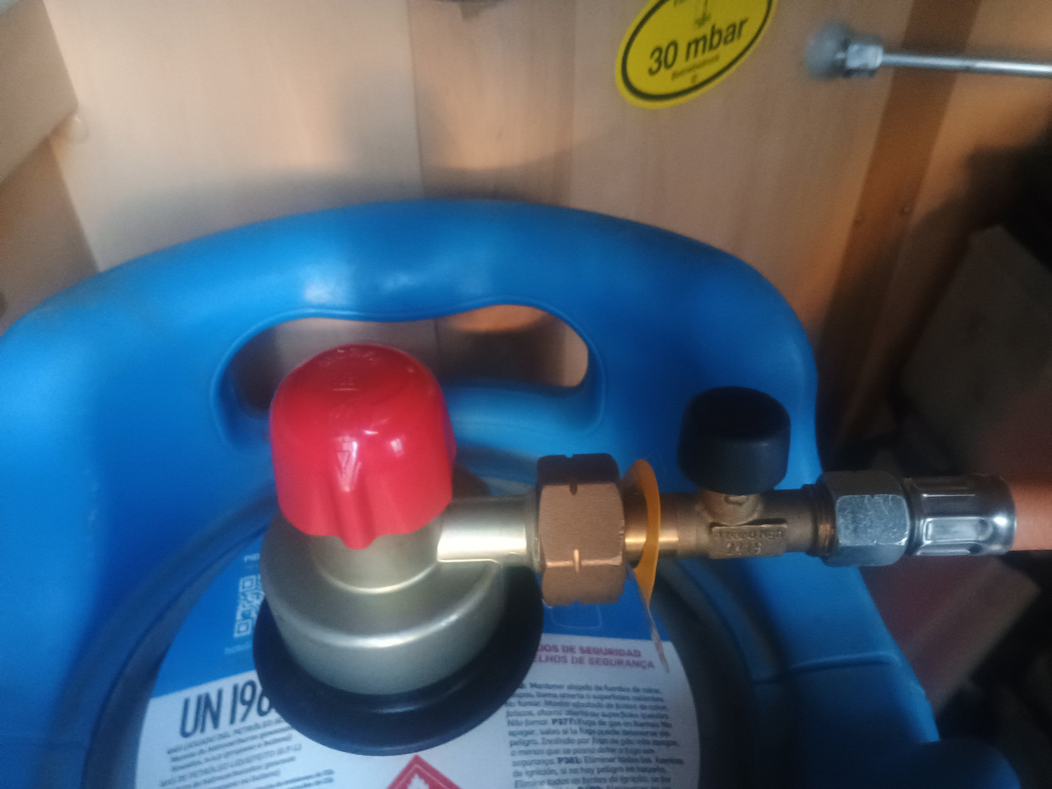

Pues parece que por ahora lo he arreglado. Justo cuando había llamado a un taller...
Fui a un almacén de calefacción y compré un enganche a bombona nuevo. Desmonté el que tenía y en esto se me dió por probar si salía gas sin el tubo y sí, salía, por lo que ese no era el problema. Entonces lo volví a montar. Por pura casualidad se ocurrió probar si el hornillo funcionaba y vualá, ahora funciona. ¿Qué ha pasado? -> No tengo ni idea. Pero al desmontar y volver a montar el enganche/llave de paso de la bombona de repente ha funcionado. A ver cuánto dura. Si dura poco pensaré que es el regulador mono control de truma lo que falla.
Este regulador de capucha roja es de salida libre. Deberías usar uno de capucha negra que es el autorizado para uso en interior y vehículos y que regula la salida a un máximo de 2 bar.
El rojo, al permitir el paso de  toda la presión de la bombona puede estar forzando el regulador de 30 mbar y la válvula de antifugas (botón negro al comiendo de la lira de gas) que hay que presionar para rearmar el sistema.

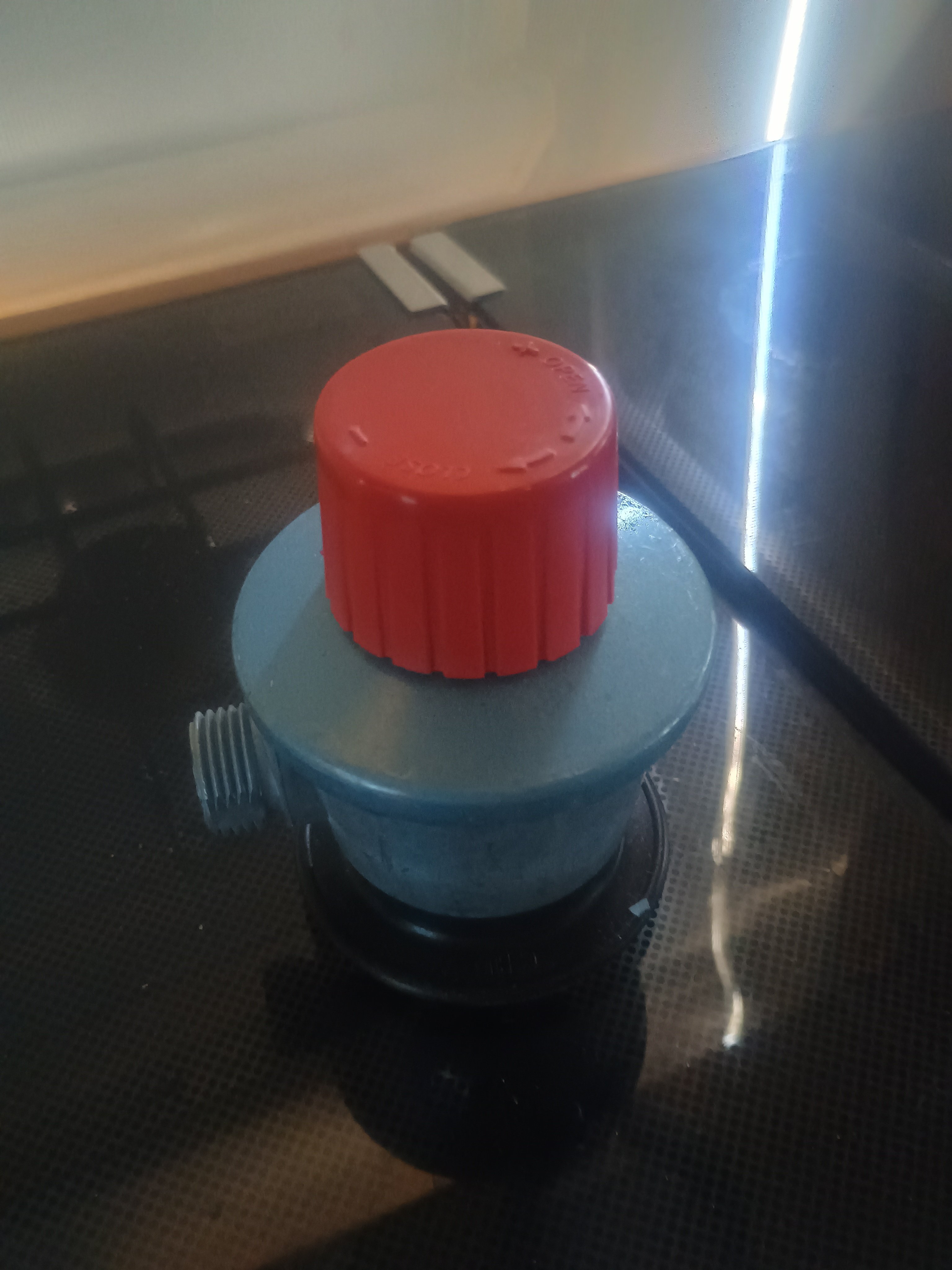

Huerteando
Este tampoco vale no? Es el que había comprado para cambiar...
Cuál es el correcto? El que cierra con una pestaña?

Cita de: Huerteando en Marzo 28, 2026, 17:48:00 pmEste tampoco vale no? Es el que había comprado para cambiar...
ese lo tengo yo y va perfecto, lo cambie por uno de pestaña que no funcionaba bien y hace mas de 7 años

El adecuado y que cumple la normativa es este mismo pero con el tapón en negro. Regula la salida en la bombona a 1,7-2 bar de presión.
El rojo está metiendo al circuito TODA la presión de ka bombona. Así sufren los componentes (liras y regulador). Y en caso de fuga y ausencia de válvula de corte en la lira, saldría todo el gas a presión.
Que funcione no significa que no esté dañando el circuito.
Y ya puesto a mejorar, un filtro en la lira evitará que las impurezas que contienen las bombonas (parafinas principalmente), obstruyan o dañen la instalación.
Los de pestaña funcionan como reguladores a 30 mbar normalmente, por lo que puede usarse con liras de goma blandas de los de toda la vida. Los de salida libre (de rosca roja) y los que regulan a 2 bar (rosca negra), deben OBLIGATORIAMENTE usarse con liras reforzadas.
