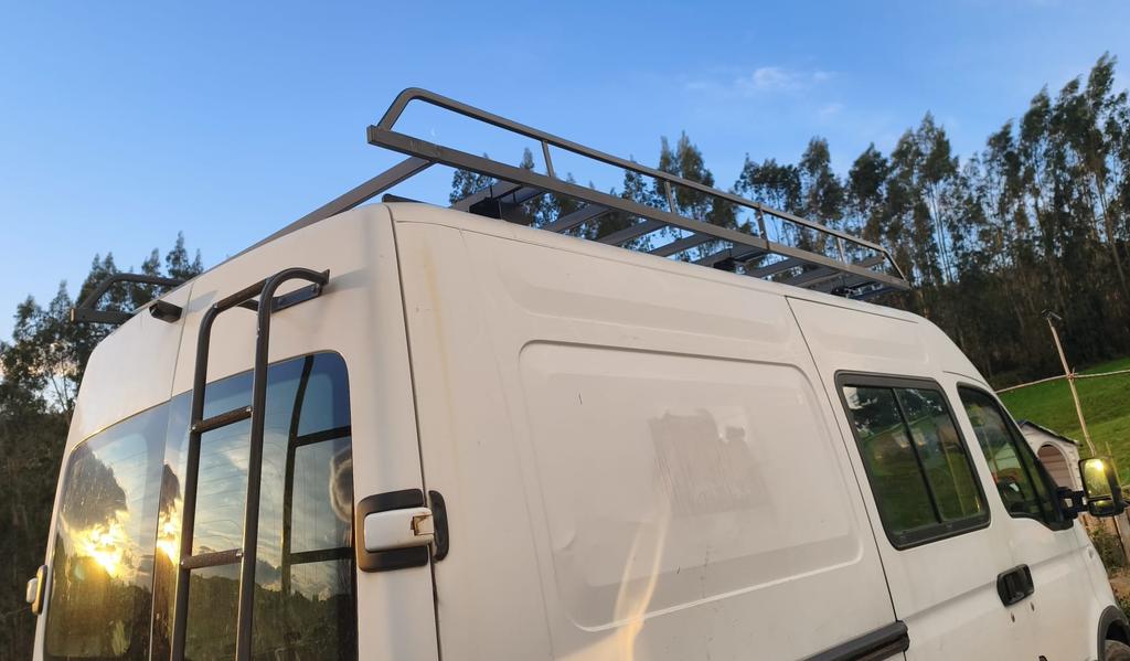

Y el siguiente paso fue quitar la baca,
porque me entraba agua por los amarres, y de ganas lo habría solucionado sin bajarla del techo,
pero tenia dos zonas totalmente podridas, así que la baje, las corte y soldé otra barra
repasé la baca entera y la pinté
ahora me queda limpiar bien todo el techo antes de ponerla y asegurarme de que no entra agua.
ñoz
A falta de una par de detalles la baca está instalada
cuando llueva veré sin entra agua por alguno de los amarres, pero creo que los sellé bien.

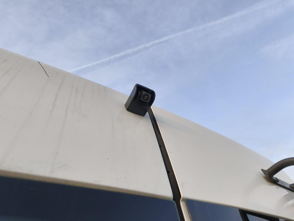

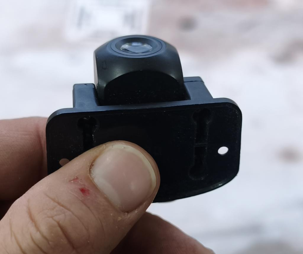

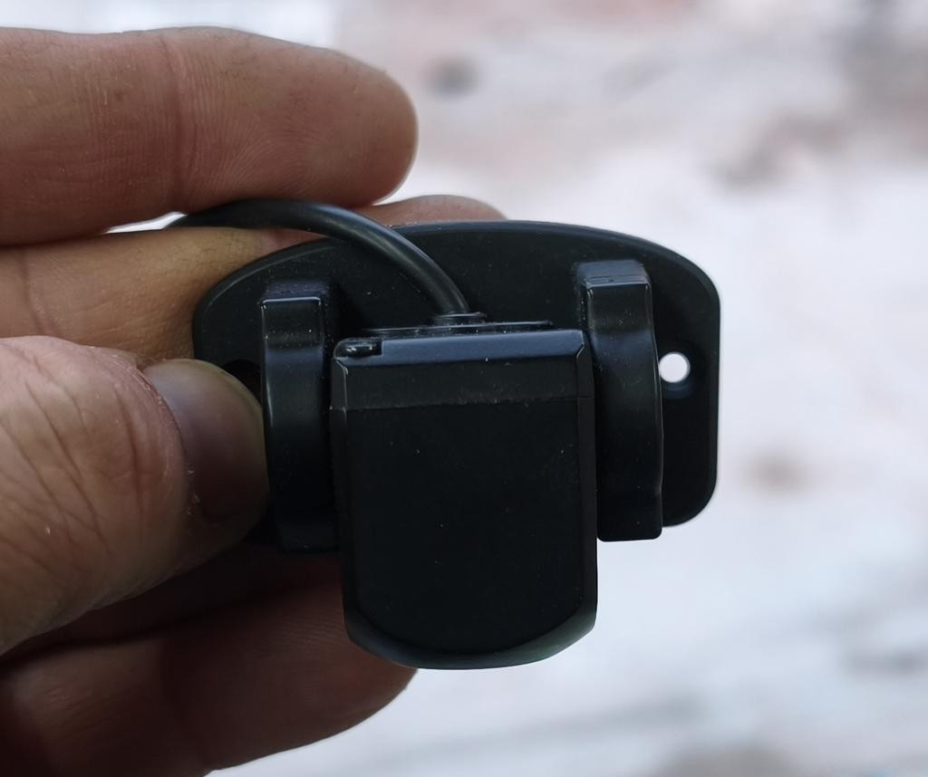

cuando fuimos a poner la cámara de marcha atrás y la pusimos en su sitio vimos
que la propia curvatura de la puerta hacia que no se viese la defensa ni cerca,
esta es la camara

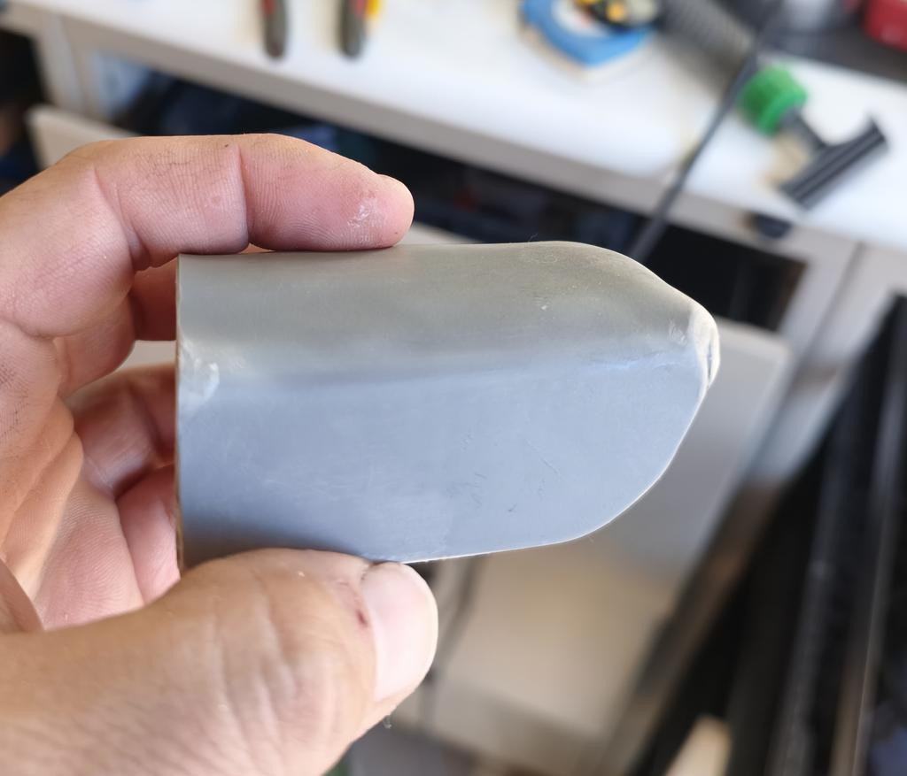

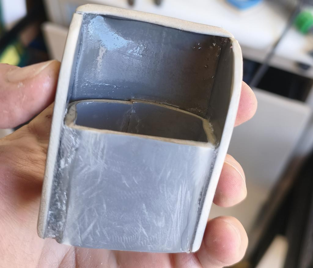

lo que hice fue fabricar un soporte que le separaba de la furgoneta
lo justo para coger buen ángulo de visión,
y de paso le hice un recubrimiento que la protegerá del sol y la lluvia.
Lo hice con pvc al mas puro estilo Alcasa  .ereselmejor  del que aprendí lo versátil que puede llegar
a ser este material
no tengo fotos de cerca de cuando lo alise por completo y lo pinte, pero así quedo instalado
