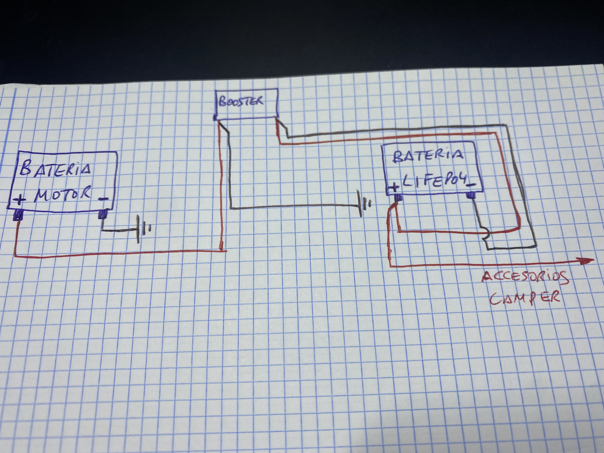

Hola, sí, ese rele Victron ya está sustituido por el eco- worthy.Lo de la segunda foto como dices será de los electrventiladores. Ahora tengo una tinta duda pero que me está crujiendo: he conectado el booster entre las dos baterías, pero la de zona camper su polo negativo dudo si ha de estar conectado solo al booster o además a la masa del chasis. Agradeceré despejar esa duda

Bueno bueno bueno, se me complica la existencia eléctrica con la batería y el Booster Eco- Worthy.Añado la conexión que he realizado, sigo teniendo la duda de si el negativo de la bateria LIFEPO4 debe estar conectada a masa ,además de al booster o no, de momento no lo está. La cuestión es que sin arrancar el motor, el booster no ilumina ninguno de sus leds al presionar el botón de puesta en marcha ( y desde donde se elije el tipo de batería que se ha conectado). Al arrancar el motor empieza al instante a sonar un pitido muy sonoro y presionando 5 segundos ese botón, se iluminan dos leds,pero por más que presiono para elegir el tipo de bateria no se inmuta. Según las instrucciones ese pitido corresponde nada menos que "a conexiones invertidas" pero no están conectadas al revés, los rojos positivos y los negros negativos ( o masa).
En fin , vaya lata con un tema que debería ser coser y cantar, a algunos os parecerá una lata y a mí también pero sois la mejor fuente de opinión y ayuda que tengo. Saludos y gracias
