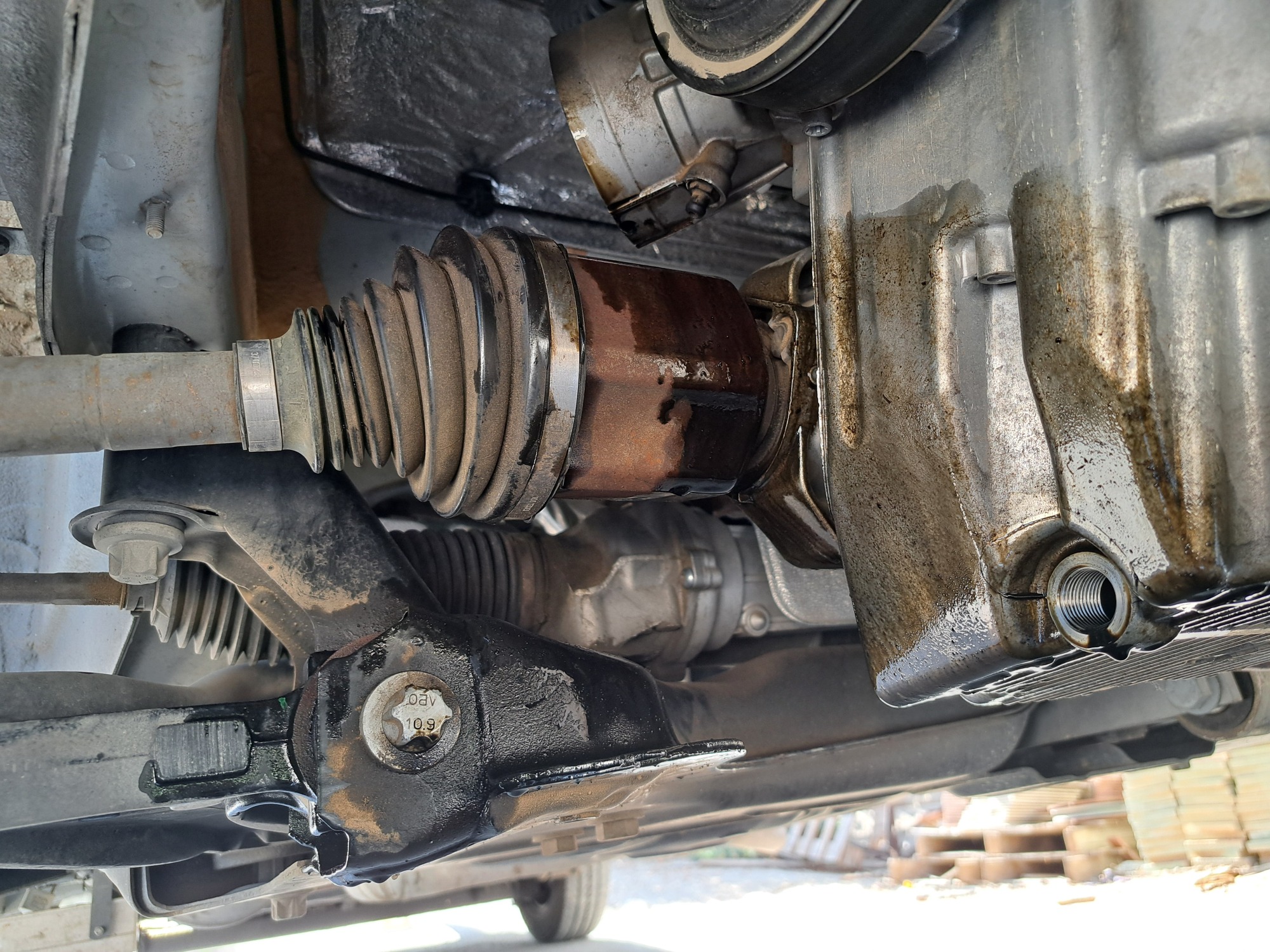

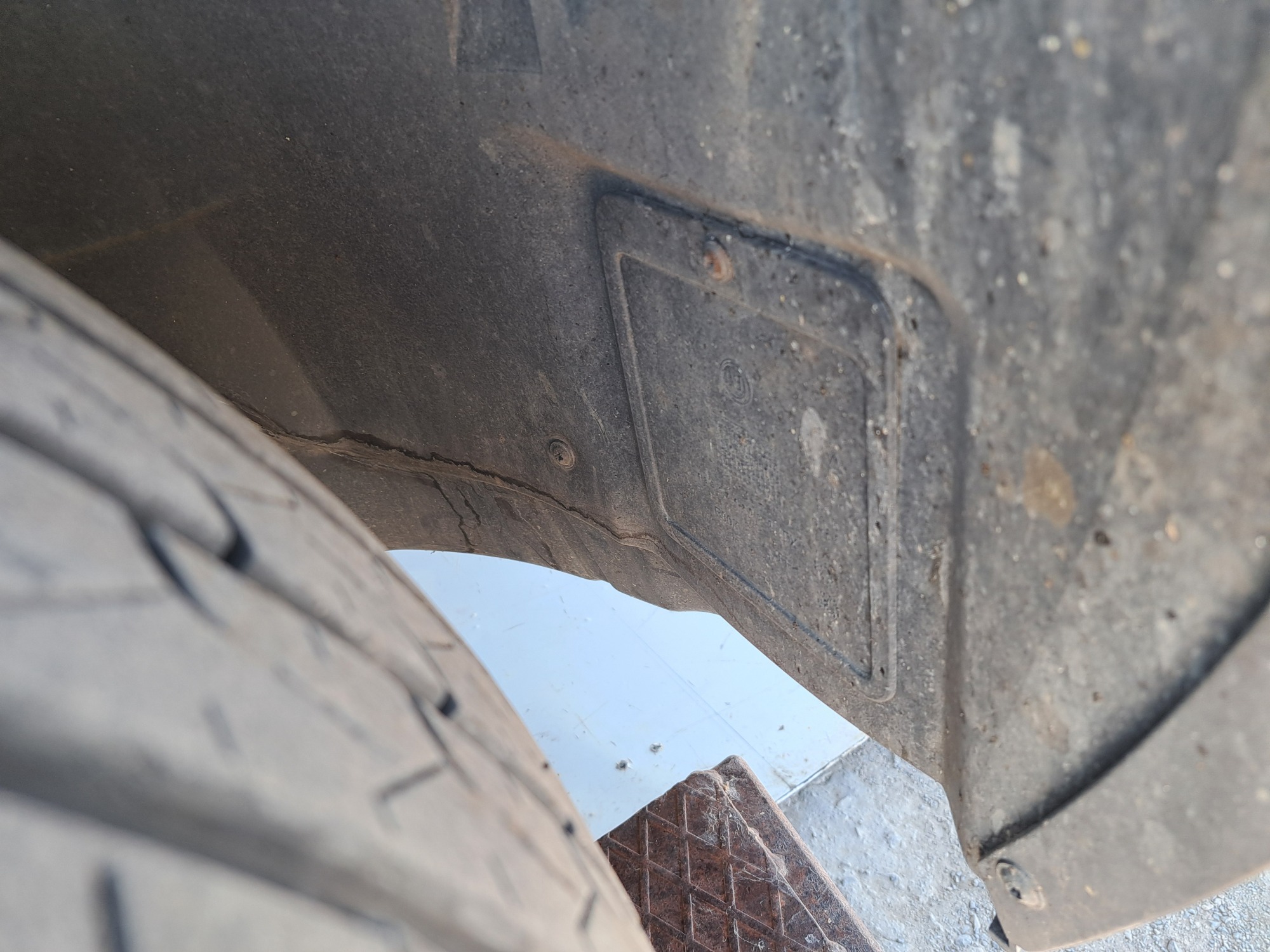

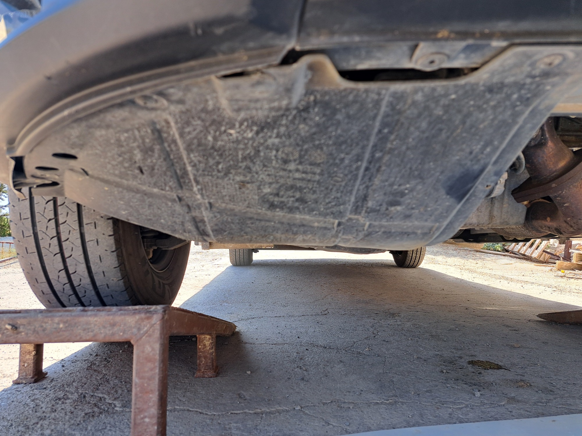

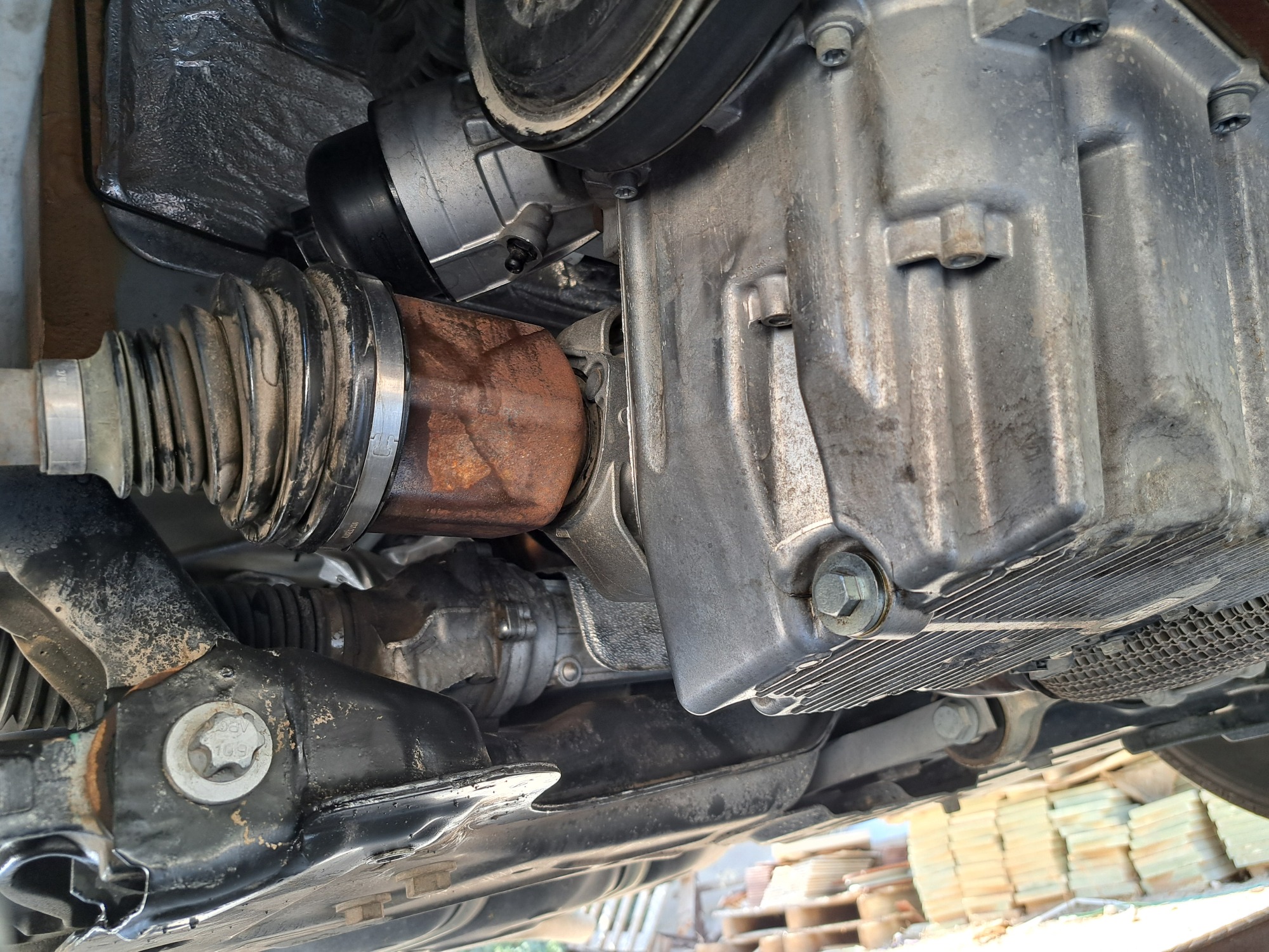

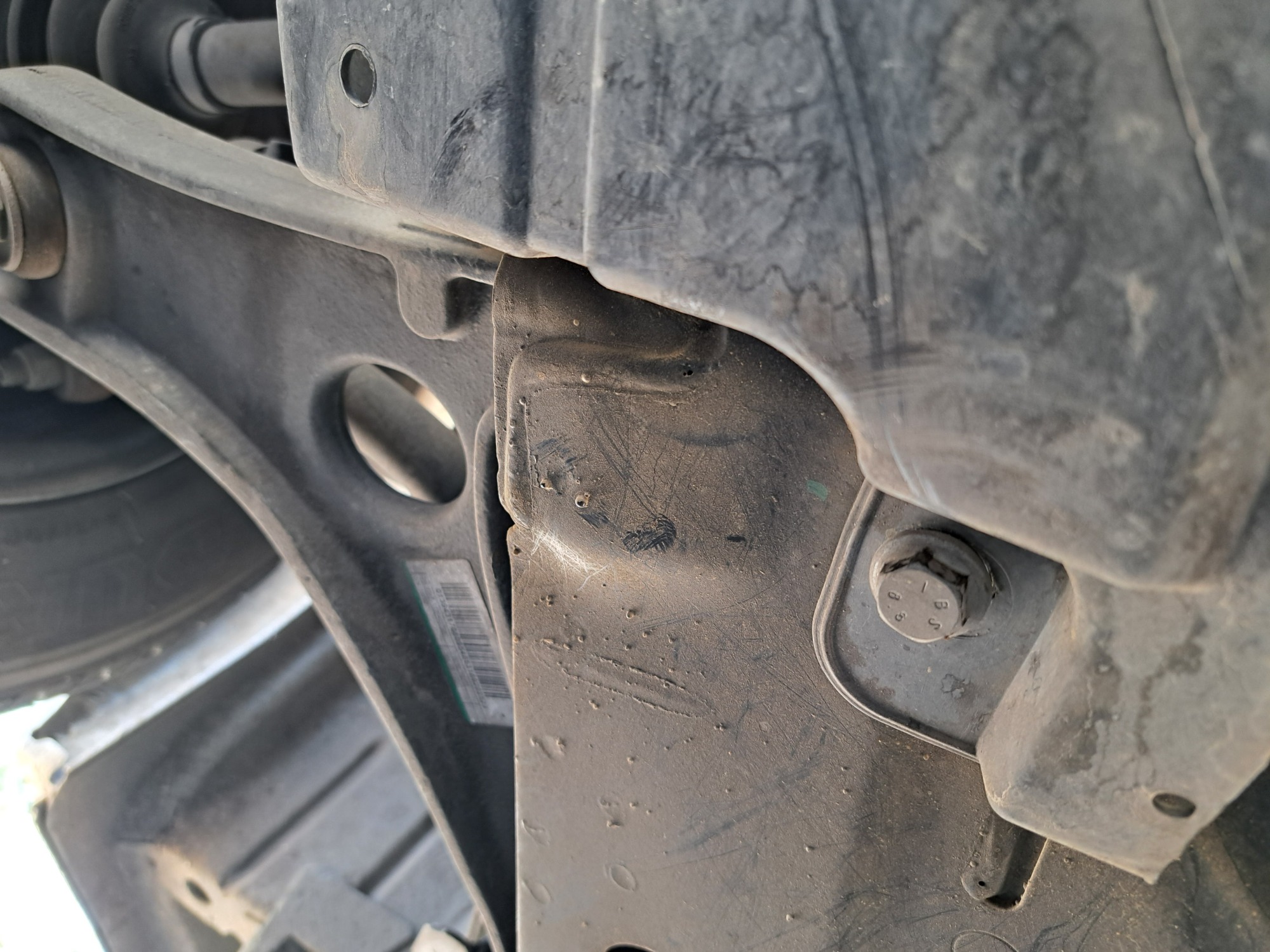

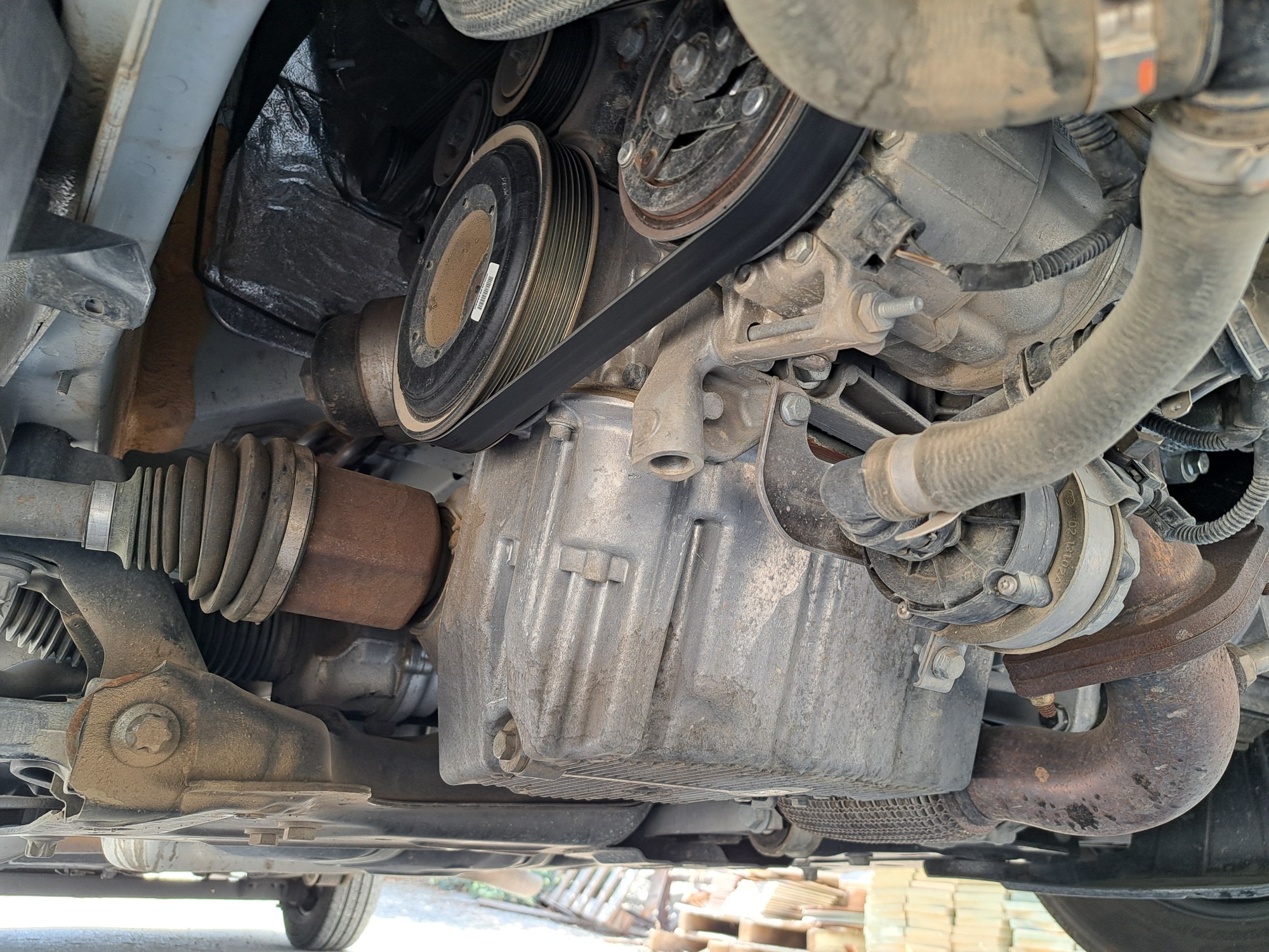

Quitamos un plastico que cubre la parte izquierda  del motor

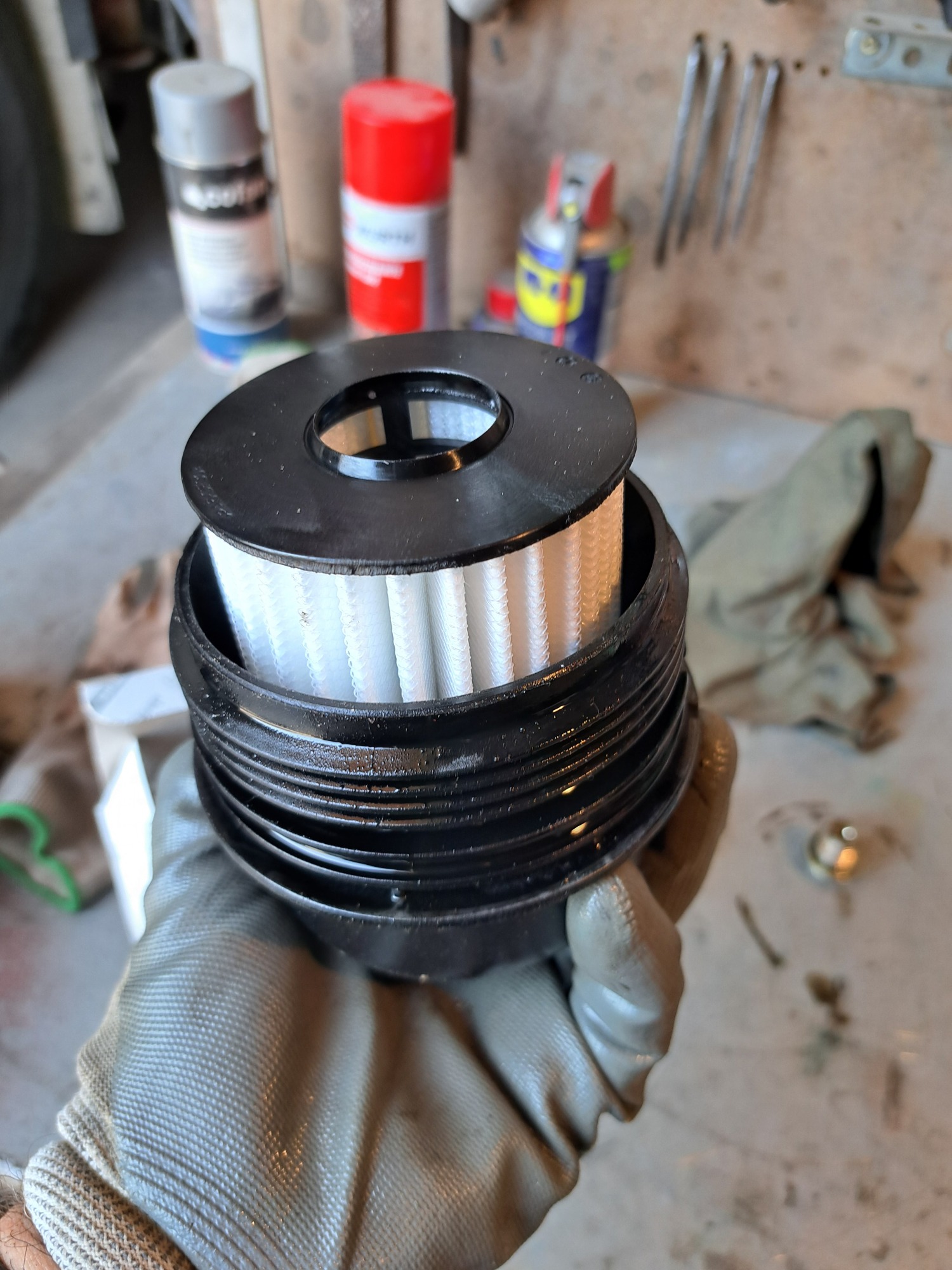

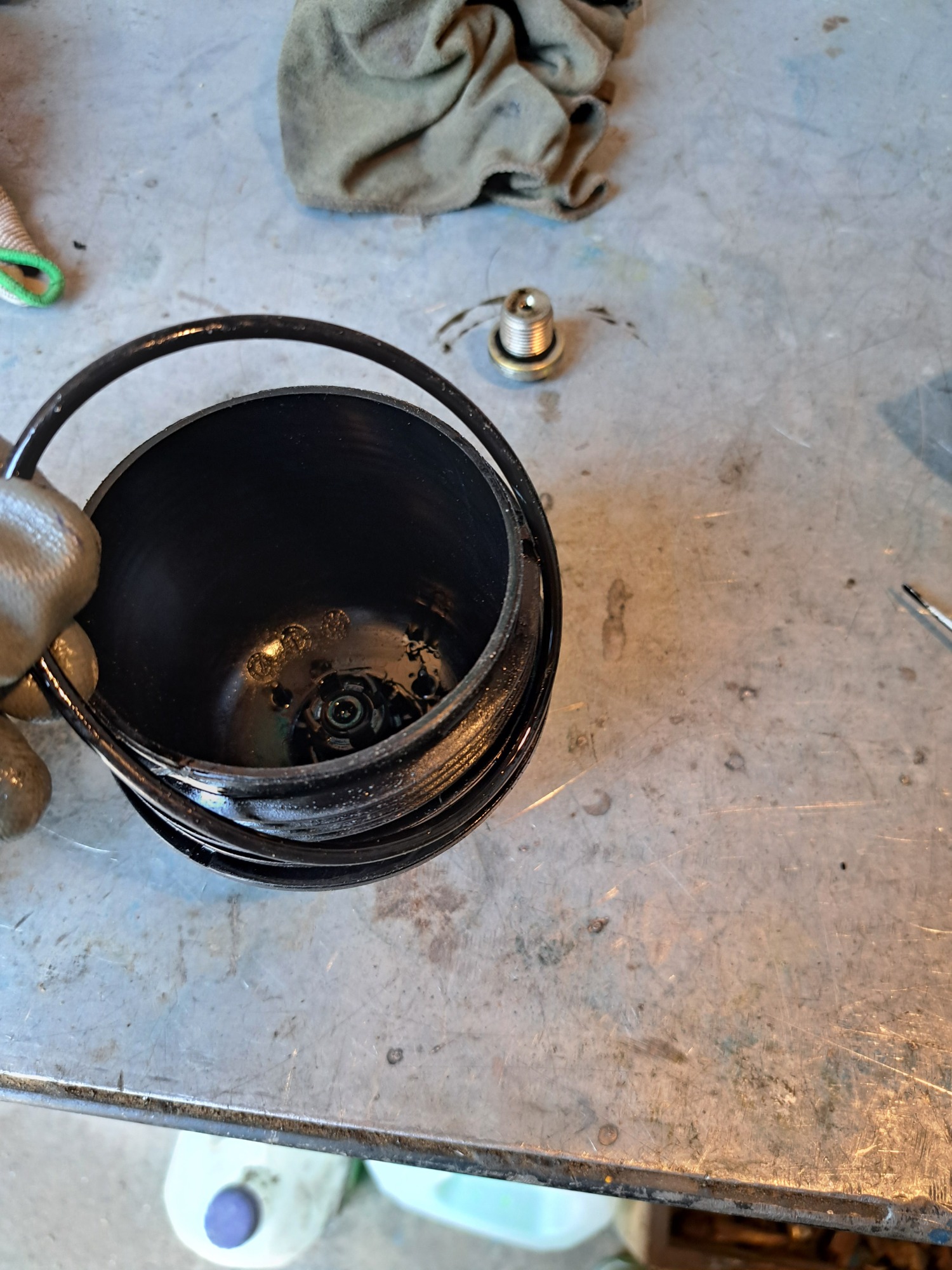

Con una llave de vaso de 32 quitamos filtro  de aceite

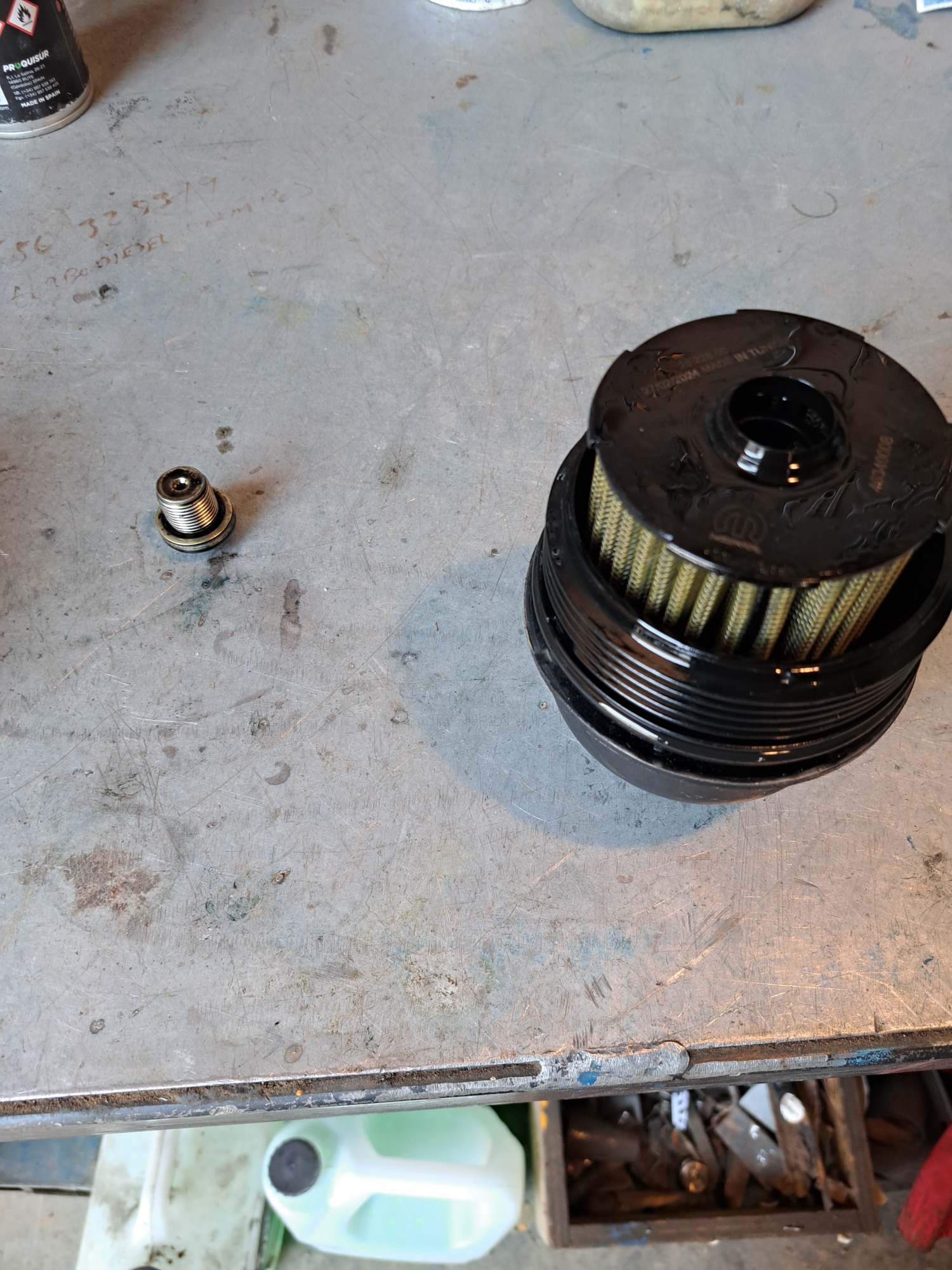

Es mejor quitar el filtro primero  y después el  aceite del motor  porque  se pone to muy guarro e intentando  poner algo para no manchar pero no encontré el modo quitamos tapón aceite cárter con una llave vaso 13
Quitamos el tapón de reponer el aceite para que tenga escurra bien

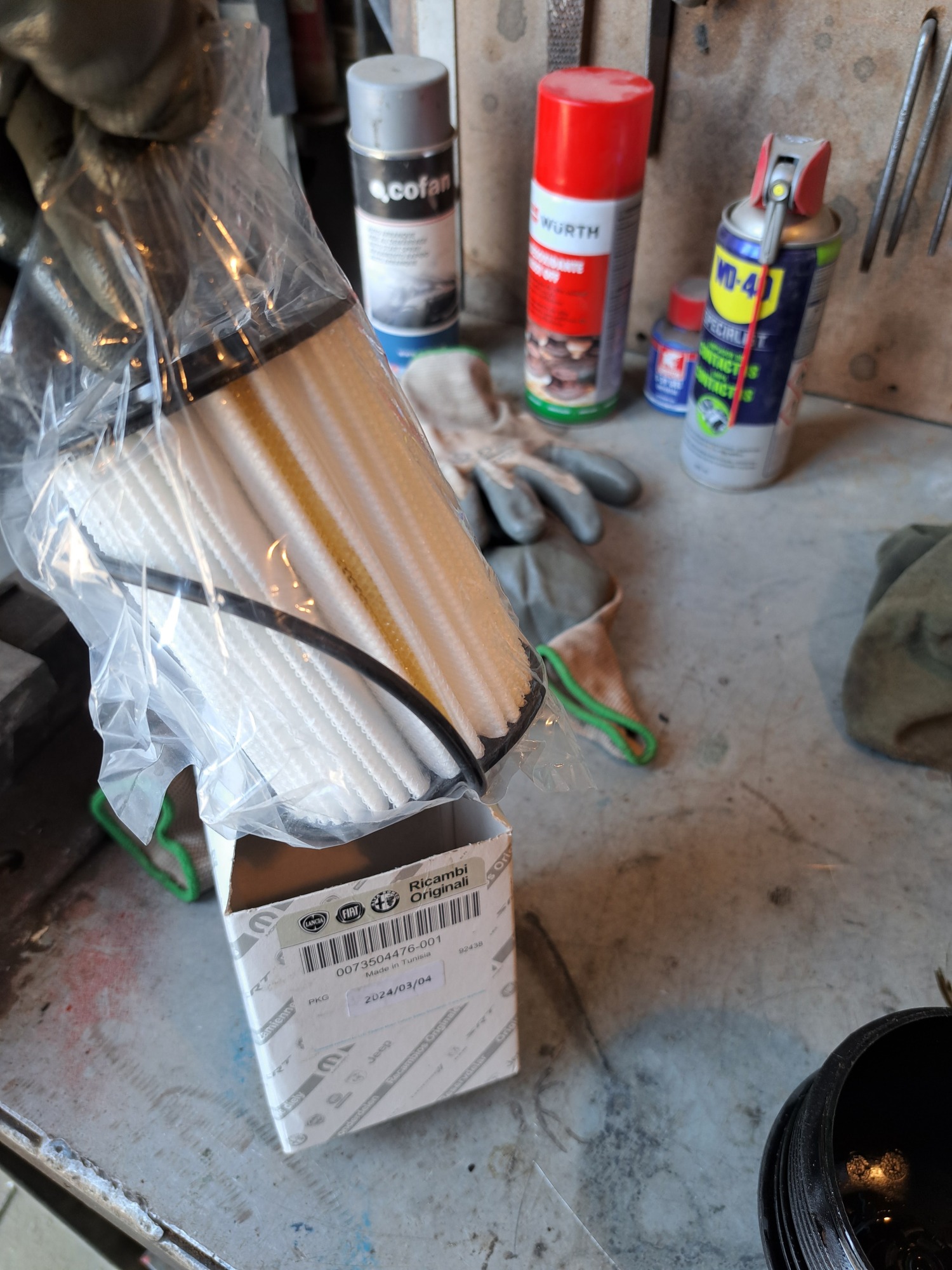

Comenzamos con el montaje para que sea más fácil ponemos tornillos aceite  y luego quitamos  filtro aceite viejo  limpiamos con  exprai la cazoleta y montamos  filtro  nuevo hay quedarle un toque hasta que escuche el clip que coge montar junta nueva y roscar con la llave de 32
A continuación limpiamos todo con exprai

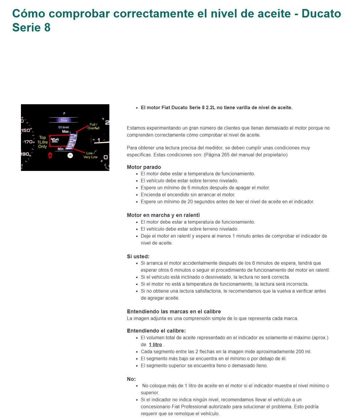

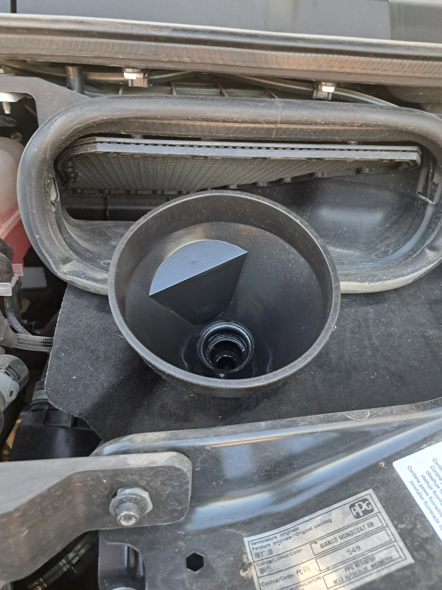

Montamos el plastico protector  y lo que es el cambio terminado ahora  viene lo delicado es llenar el aceite hasta  su nivel voy a explicar como lo hago yo porque  es un verdadero  incordio y incluso  un fallo que  si no lo haces bien  tienes que pasar por taller fiat para recetear el fallo de nivel que te sale esto vale también  para cuando te marca en el cuadro  nivel de aceite bajo pues hay haber si lo explico bien

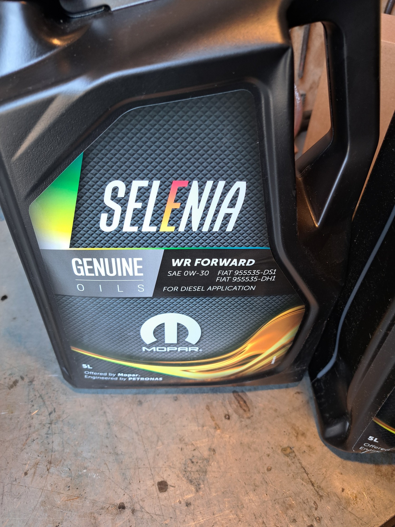

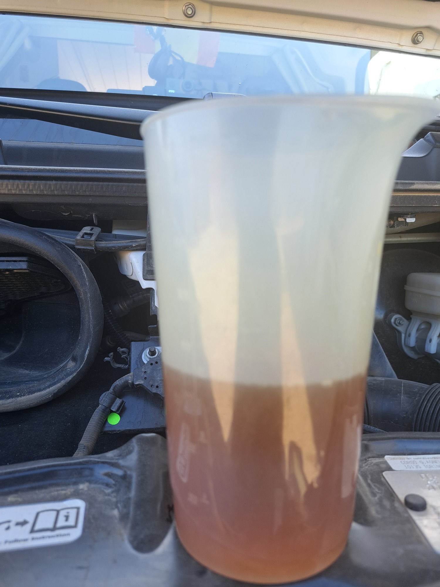

Mirar muy bien la cantidad en el libro de la furgoneta  que hace cada motor con cambio de aceite y filtro en la mía 140cv pone 6'1litro pues le hecho 5litro y con medidor le puse 800 sin llegar al litro y ahora terminamos la parte del cambio pues hay que comenzar con el nivel de aceite  ponemos tapón quitamos todo como si hubiésemos  terminado
Y ahora comienza lo de comprobar  nivel
Arrancamos la furgoneta  damos una vuelta  un par de km paramos en un sitio bien llano y comprobamos nivel en el cuadro asegúrate bien  pues si hechas aceite tiene que ser 200mm solo y repetir  todo lo anterior  de la vuelta  y volver a comprobarlo  no heches aceite  sin saber pues si te pasas sale error nivel aceite muy alto y a pasar por fiat

Una pregunta, creo haber leído en foros, que el recambio original del filtro de aceite solo estaba disponible si lo compras en un concesionario Fiat, es así o ya se puede comprar en otros sitios?
Respecto a no sobrepasar el nivel máximo de aceite, bien en el cambio o reponiendo a posterior. Encontré esta información que añado a tu post por si fuera de interés
