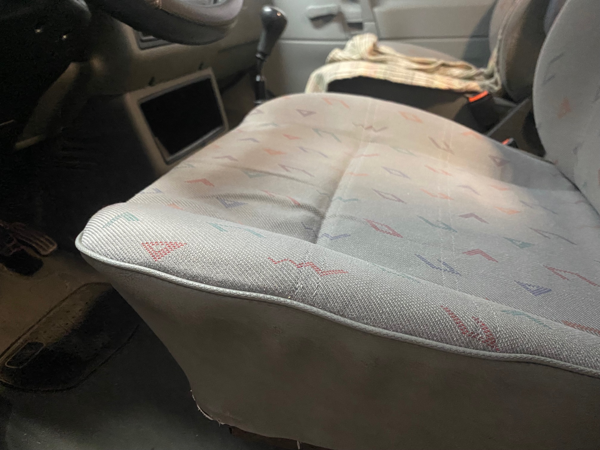

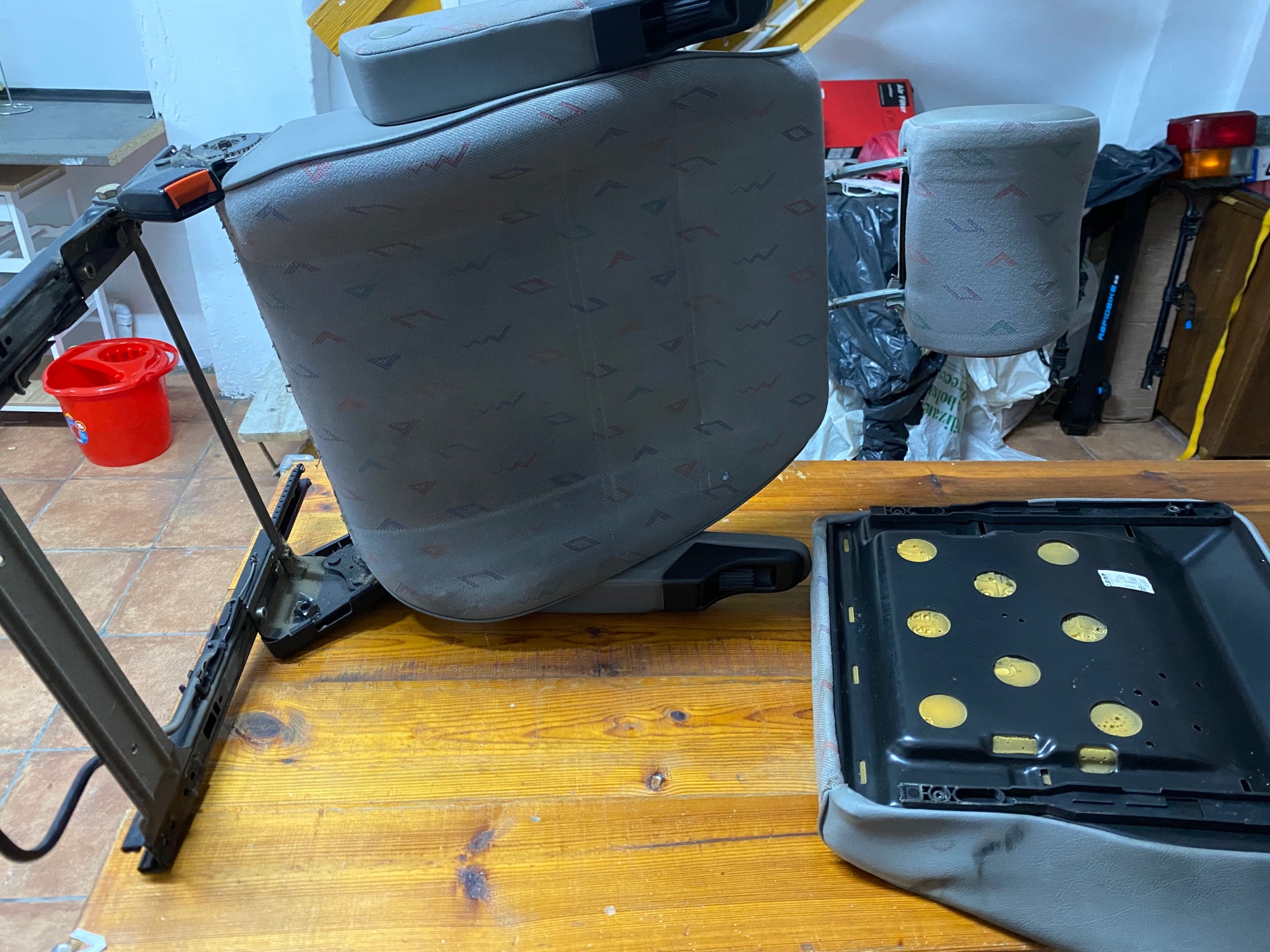

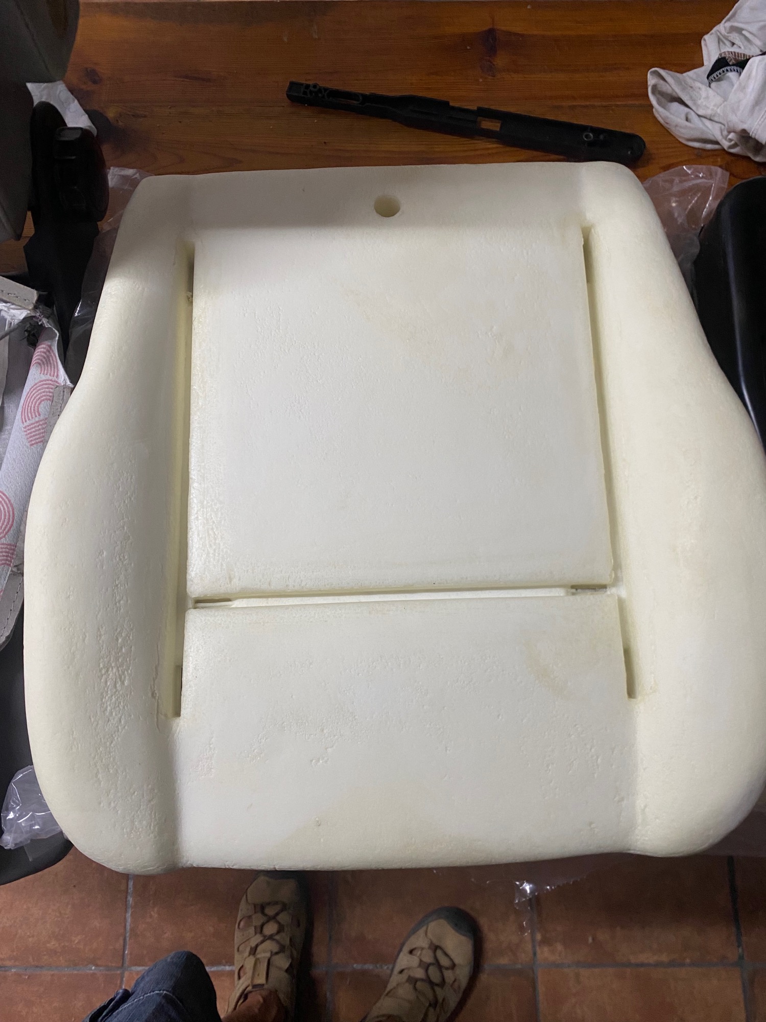

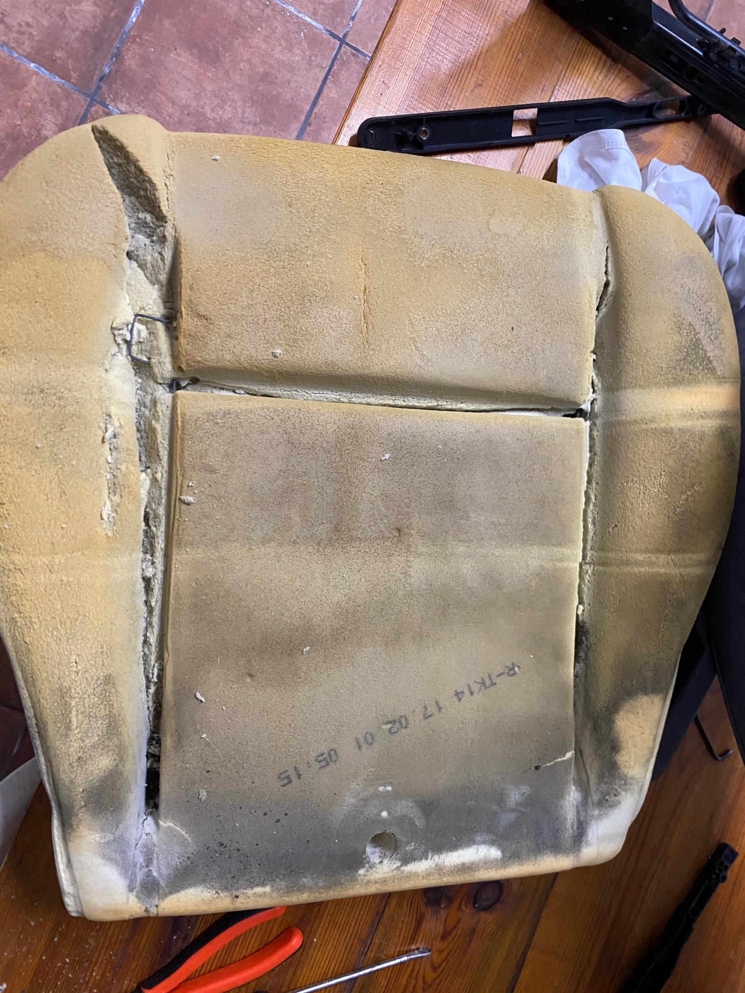

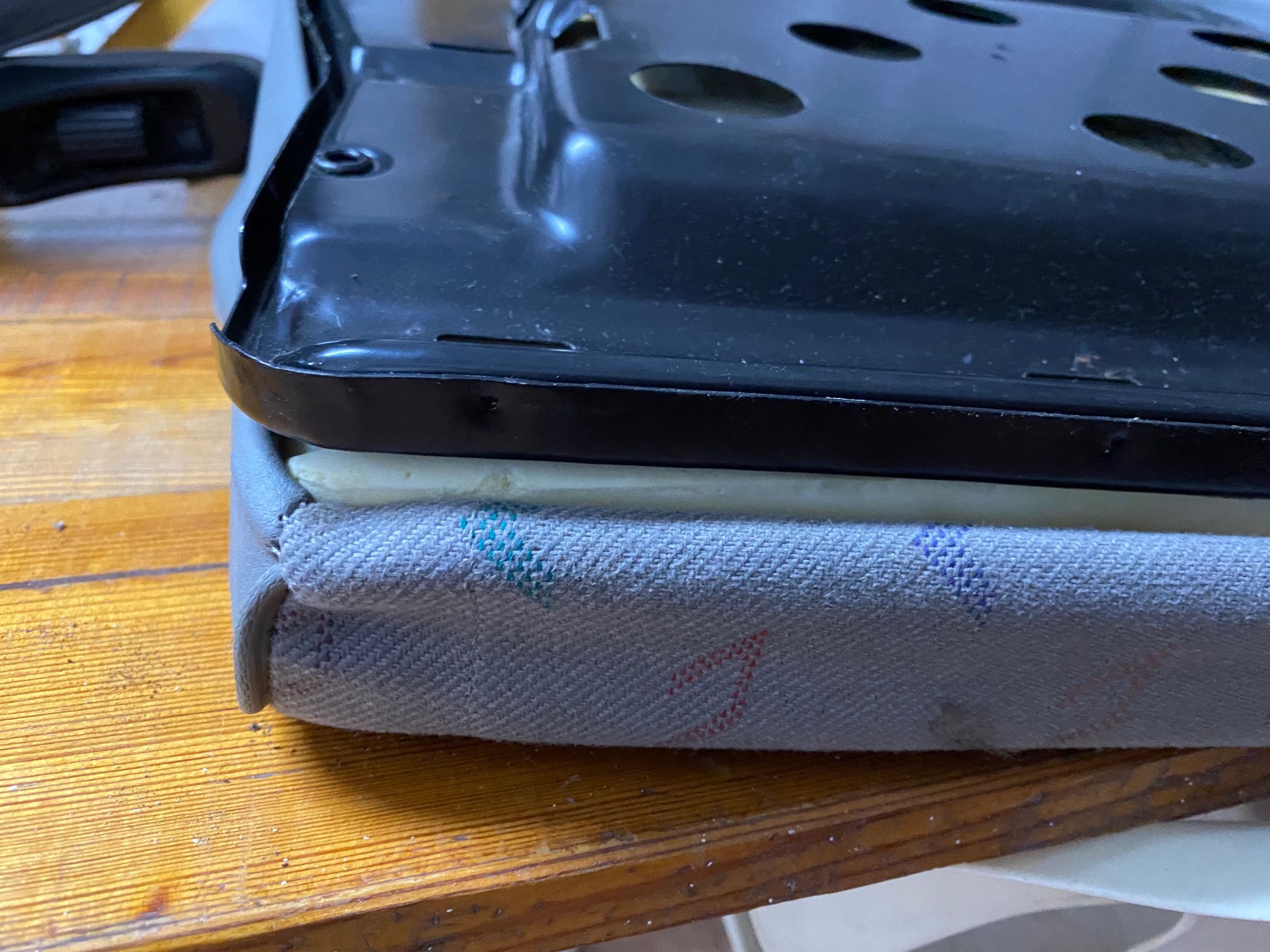

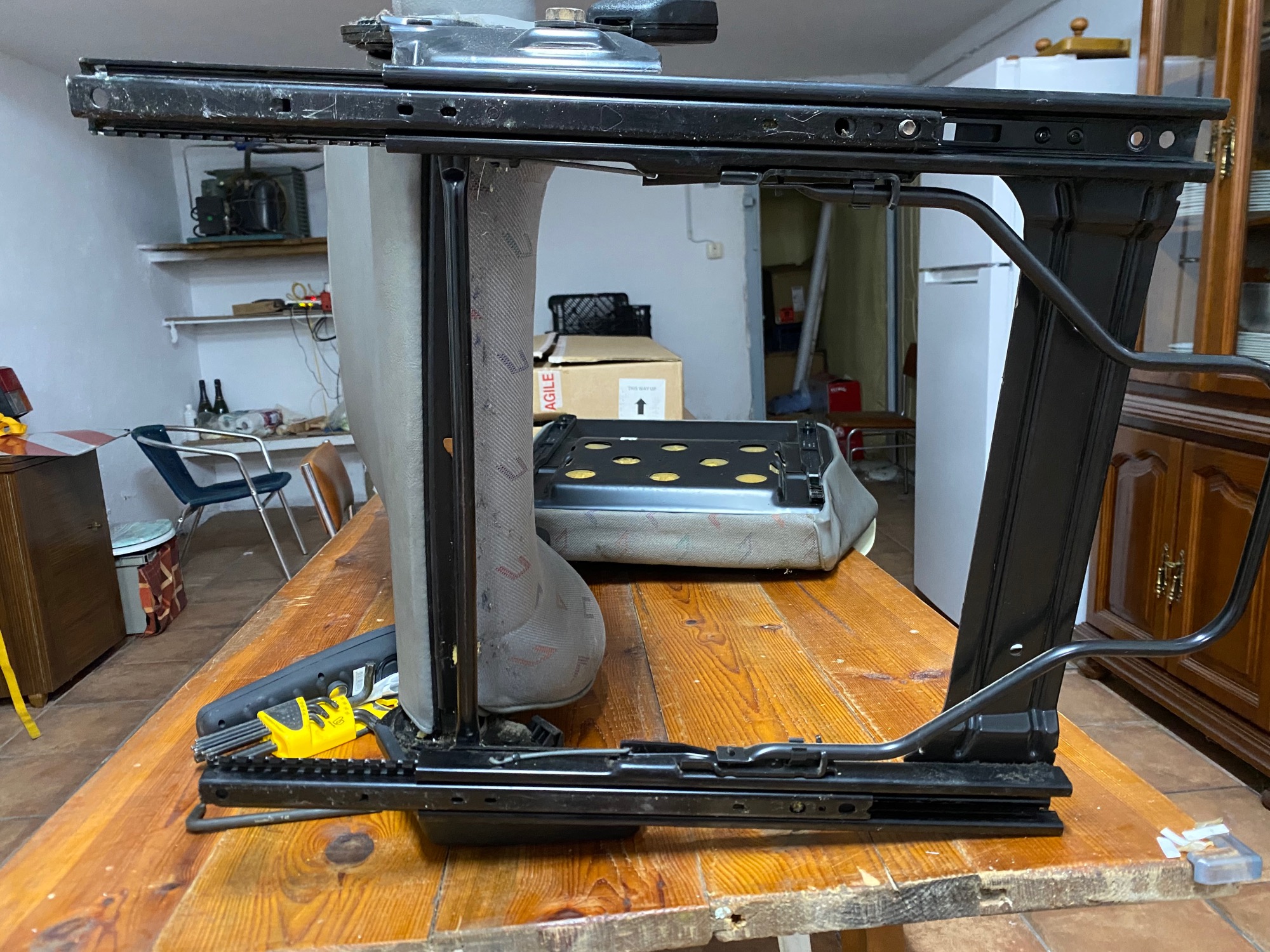

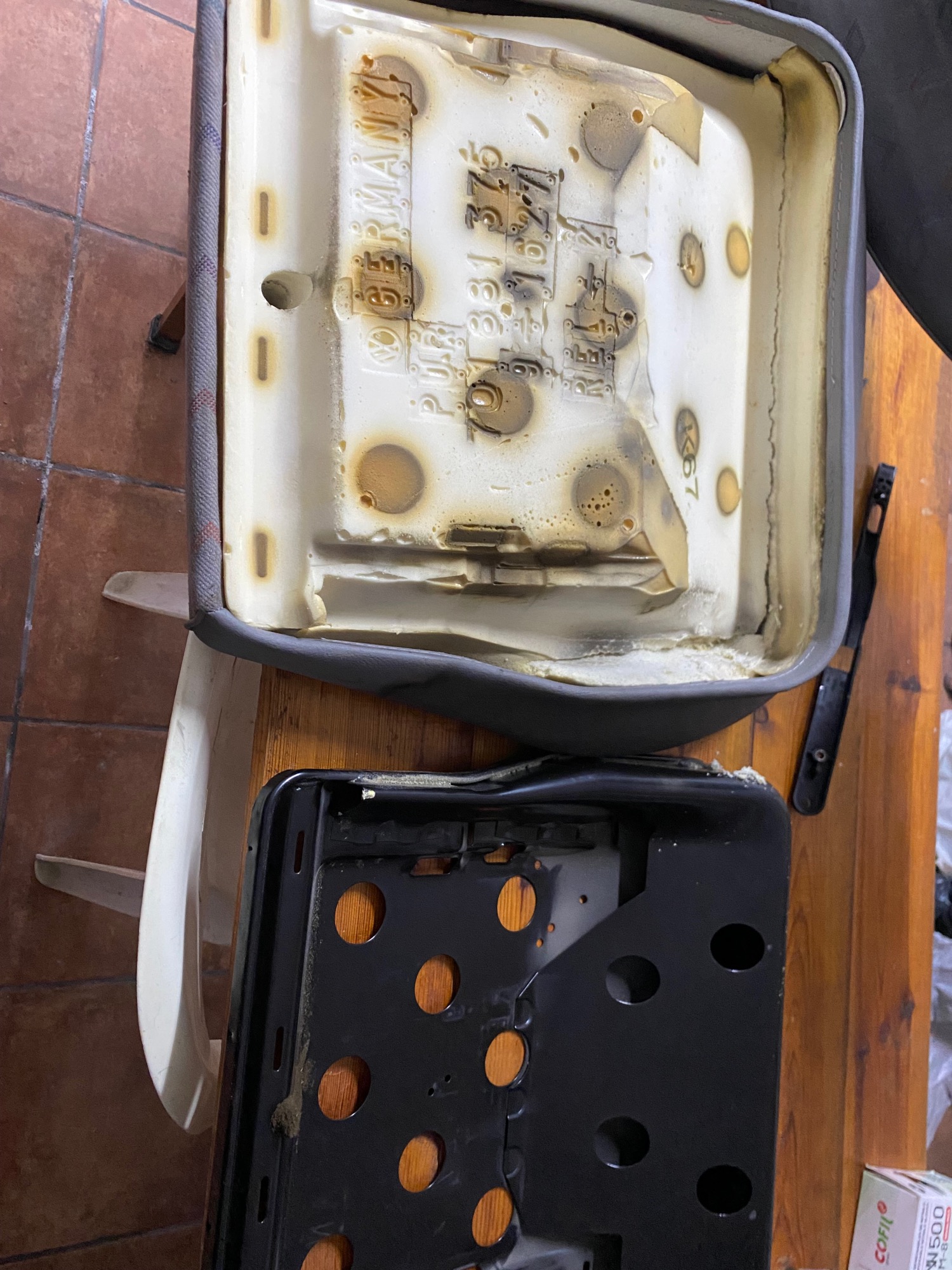

Hola, pues ya estoy inmerso en el cambio del mullido de asiento. Cuatro tornillos en la guía corredera , asiento entero fuera y la tela estaba encajada a presión en el perímetro. La he lavado en lavadora y luego a colocar todo. Pondré mas fotos y contaré. Un saludo

Ya está todo en su sitio, la diferencia es muy notable y por 50 euros vale la pena y mucho.Saludos

Buen trabajo. Se ve que ha quedado perfecto para posar el trasero. El mío también debe estar rajado porque se nota un poco que las "alas" de la parte baja ceden. Me gustaría cambiarlos pero de momento se quedan así.
Felicidades, tu c*lito estará más contento jejeje Gracias por compartir la información.

Ya he hecho el estreno real, 20 kms y se nota que estoy algún cm más alto que antes, cosa que no me viene bien para la conducción. Midiendo 1,80 m y creo que con la altura qye suma el asiento giratorio, tanto el volante como el espejo retrovisor se quedan muy justos para ir cómodo. Pero nos acostumbraremos , desde luego para el trasero son todo ventajas. Saludos
