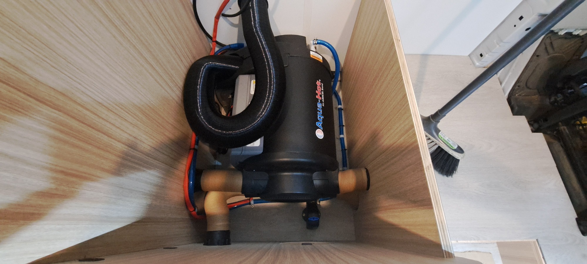

Yo he puesto el sistema Aqua-Hot Gen 1 D4 E, todo en uno, es el mismo sistema que el Truma.
