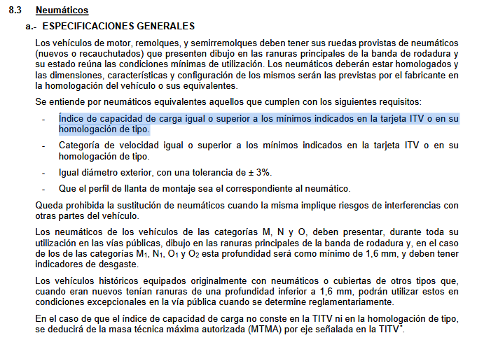

En el "Manual de Procedimineto de la ITV" sale como defecto grave el que las "Dimensiones, características y/o configuración no coincidentes con las incluidas en la homologación tipo del vehículo o con sus equivalentes"
Tiene que ser C, si o si...

Mirar lo que me han respondido en ITV..No hay problema con que aparezca la C en el neumático,,solo que el índice de carga sea igual o superior y la velocidad (H). Gracias a todos por responder.esperemos que le sirva a alguien en el futuro.saludos
+gvr
Estás diciendo que les es indiferente que sea C o no sea C? Y que lo que les importa es que tengan un código de velocidad y carga iguales o superiores a los de los neumáticos que aparecen en la ficha técnica?
