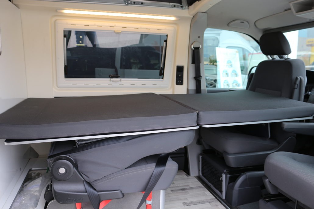

Tener tengo dos camas, la cama alta en techo rígido y una cama que se forma al abatir la bancada, pero esta es muy estrecha (90 cm) no se si meterle un suplemento a esta cama sería viable, nunca he visto en el foro ninguna. Quizás me toque hacer algún invento como el de la Kepler One y dejarme de literas.

Venga añado la imagen de la cama y agradezco enormemente vuestra ayuda!

Pues a ver yo según lo veo es cambiar la estructura que tienes por algo que sea como un somier plegado como el que tienes y extraible por el lateral (uno por cada tablero), eso si q lo veo. Lo que me parece mas complicado es el tema de la sujeción del extraible ya que quedaría muy alto y o le pones patas que creo q quedaria fatal, o unos cinturones desde el techo.
Eso es lo que a mi se me ocurre  .malabares
Otra opción que me viene a la cabeza es como una mesa plegable que quedase a la misma altura de lo que tienes. Yo creo q la estructura te la podria hacer un carpintero metalico y luego rellenar el hueco del tablero con lamas para que sea mas ligera. Ahora bien, tienes q tener sitio para guardarla

No entiendo dónde se aguanta el tablero. Yo tengo algo parecido pero se apoya en un baúl detrás del asiento y dos patas del otro lado. Me queda una cama de 110,  suficiente cuando voy sola. Cuando tengo visitas desplazo el tablero hacia fuera 20 cms y en el espacio que me queda en la pared pongo una "extensión" de 20 cms y un trozo de colchón de esa medida. Me queda una cama de 130. No tengo fotos ahora, pero de momento nadie se ha ido al suelo.

Tengo esa litera. Se monta girando los asientos delanteros y se coloca encima de estos, por lo que no es compatible con tu cama.
Como extensión de la cama puedes hacer algo similar a la Catvan Taga. Si no la conoces, busca el video que hizo Camper Ruteros de este modelo. No se detiene en ello, pero se ve el montaje de la ampliación para conseguir un ancho de 130 cm.

@hucolfer la idea que tenía es no usar esta cama y usar las dos literas para las niñas, yo dormiría en la cama de arriba. Hace tiempo es cierto que ví el video que comentas de Catvan Taga y algo así es una muy buena solución, 130cm creo que es suficiente para dos personas llegado el caso y me permite seguir teniendo un acceso cómodo a la furgoneta.
