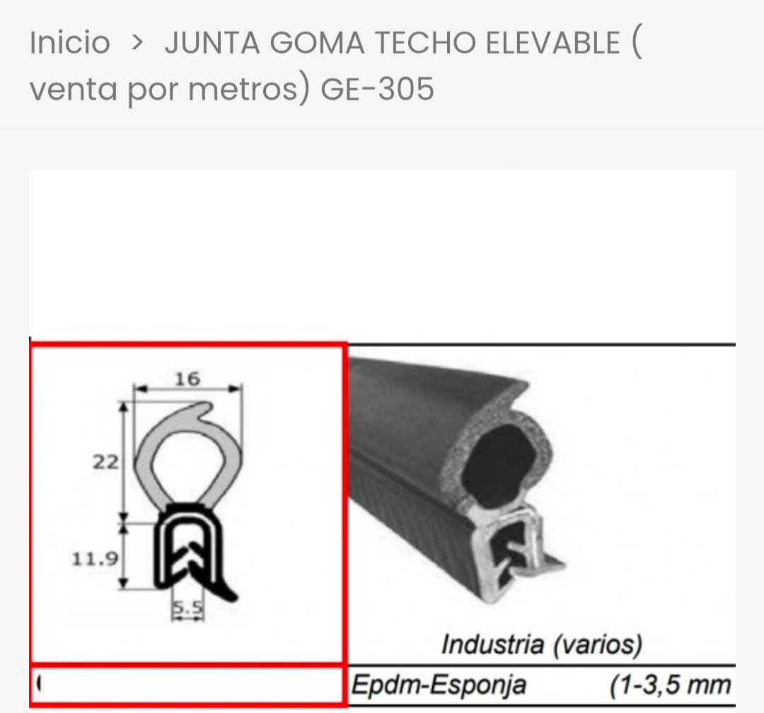

Buenas, tengo un trozo de la junta del techo elevable que se me ha roto i se me está jodiendo la fibra del borde del techo. He visto que hay esta que no es la original SCA pero que puede servir. La original no la he encontrado i no se el precio, pero esta que encontré sale a 6€/m y necesito unos 9m. Alguien le ha tocado cambiar esta junta?? Pondriais la que no és original??

A mí no me preocuparía en absoluto poner una goma no original siempre que las medidas sean iguales o casi iguales que permitan la hermeticidad del contorno. Y seguramente que sería mucho más barata al no tener el apellido de "original" Mira la tuya y compara las medidas, si coinciden, pues adelante.

Al final pillare la de esta web, he comprovado las medidas i me vendrá mejor que la que llevo original porque hay puntos que la goma casi no toca el techo y esta que he passado es unos milimetros más larga de la parte del balón de aire así que sellarà mejor creo!!

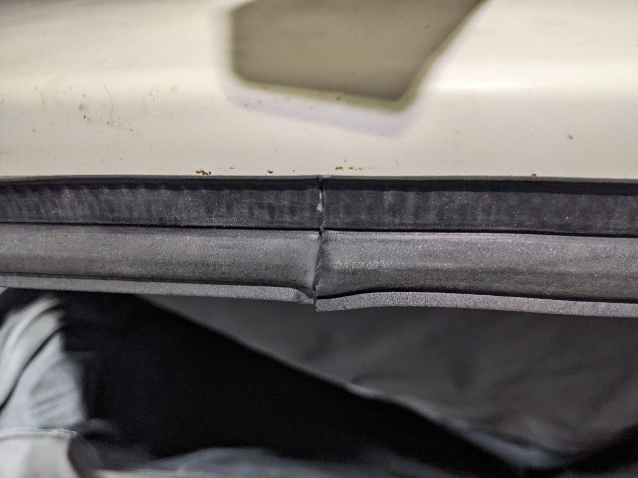

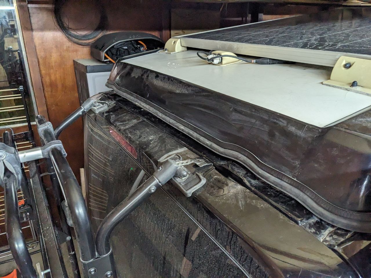

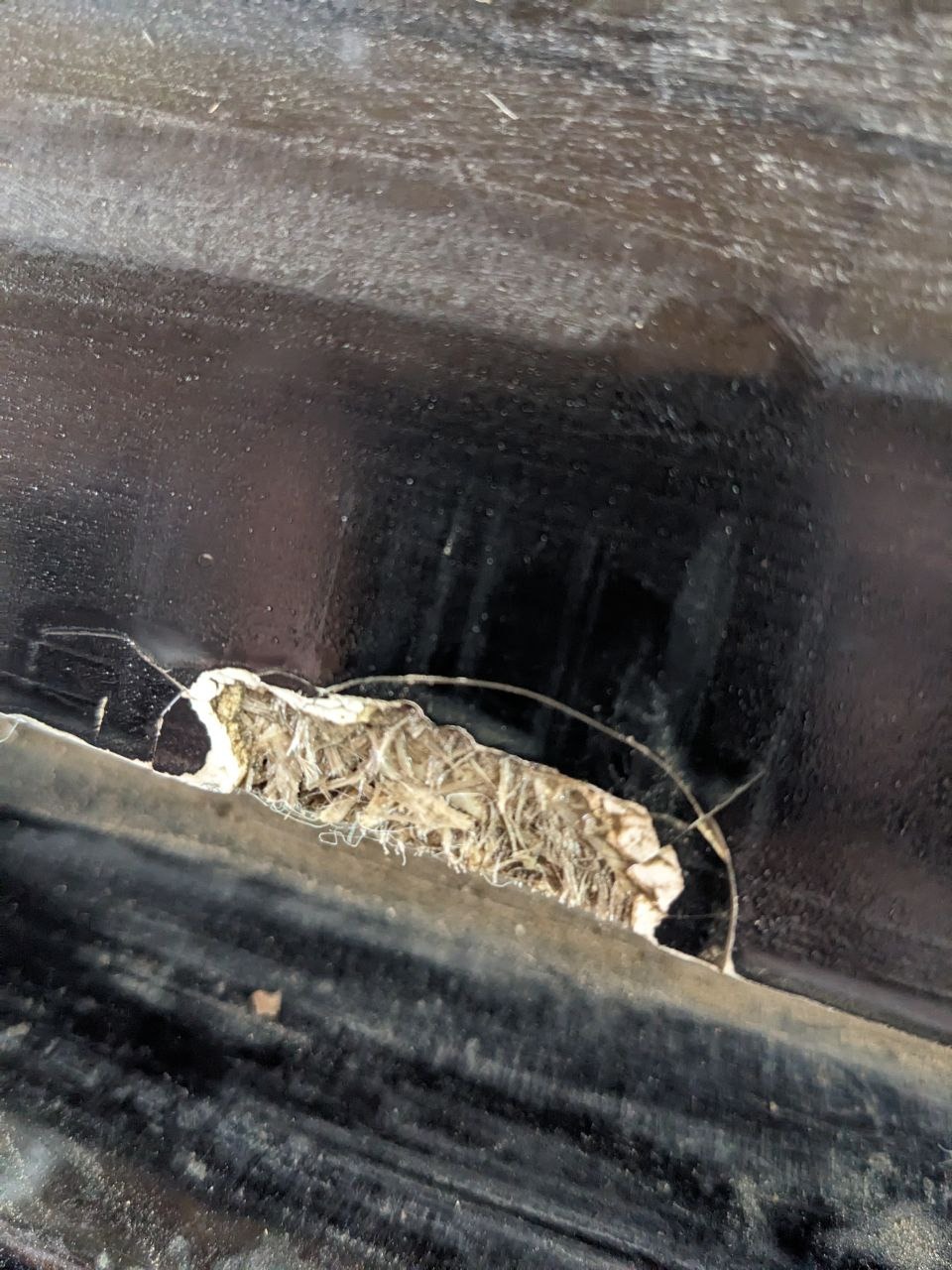

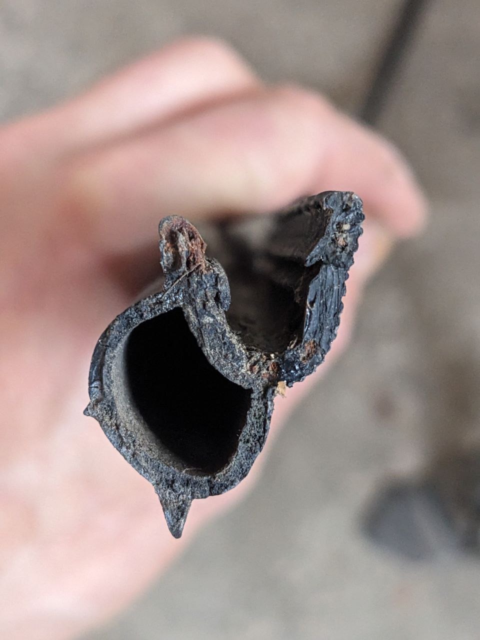

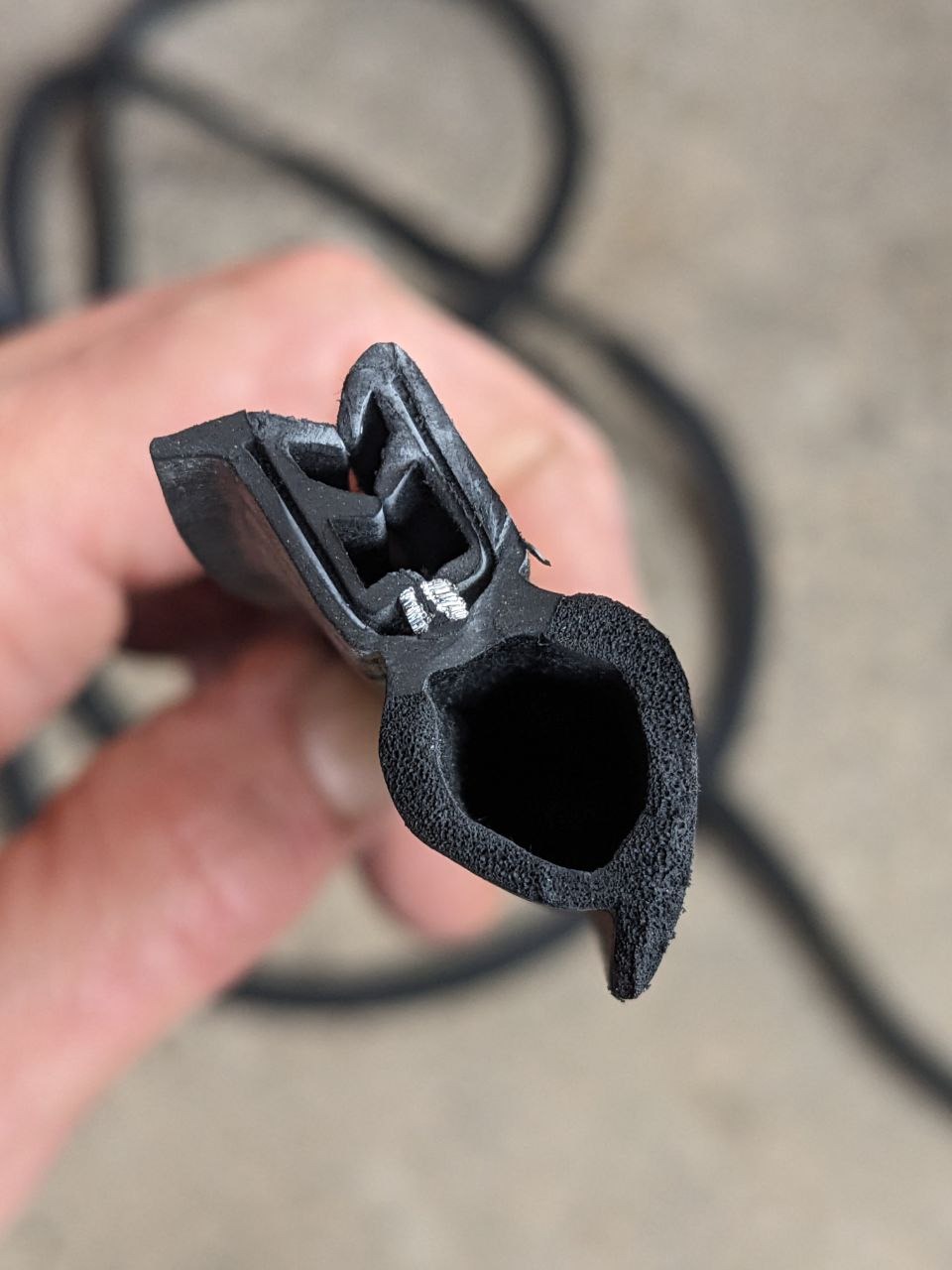

Pues el jueves me llegó la goma y a primeras me gusta mucho más que la original!! veremos como aguanta el passo del tiempo pero de momento muy contento!! además me contestaron los de SCA y por su junta me cascan 26€/m!!! están lokos si creen que voy a pagar casi 240€ por su mierda de junta!!! Que esta que he montado valia 6€/m!!! En fin os dejo algunas fotos para que la veais y como queda montada. tube que masillar un trocito del techo ke se havia jodido un poco, a ver si aguanta sinó tendré que ponerle resina o algo...
Esta es la junta nueva:
Y esta la que traia el techo de serie:
El trozo de fibra que estava jodido...

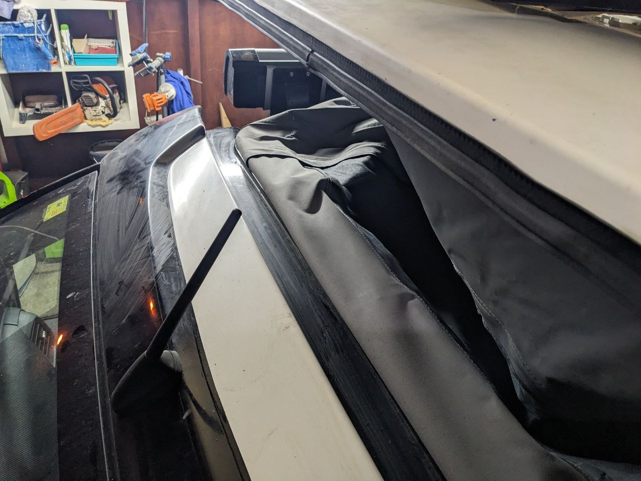

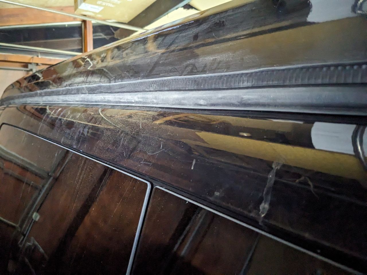

La junta montada, hace un pequeño labio que preferiria que no estubiera, pero bueno...
La parte trasera ( si lo se la furgo esta echa una mierda...😭😭
El lateral derecho:
El frontal:
Esta vez he aprovechado para terminar la junta en la parte frontal, ya que asi quando esta el techo plegado no se ve, porque queda detras de el deflactor frontal:

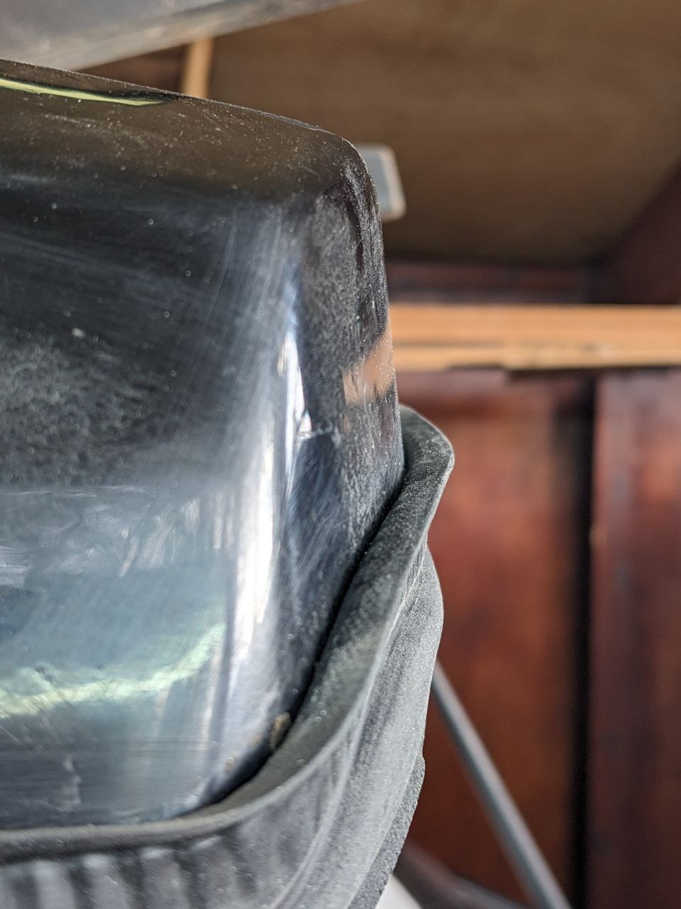

Al final no he podido hacer que el techo cerrara bien porque la goma nueva se enganchava en el espoiler delantero del techo... he aprobechado un trozo que estaba mas o menos bien de la goma antigua y la he puesto en la parte delantera y el resto del techo con la goma nueva... Que remedio...😔😔😔

karpintxiki
Cita de: Motes en Marzo 09, 2025, 17:45:20 pmAl final no he podido hacer que el techo cerrara bien porque la goma nueva se enganchava en el espoiler delantero del techo... he aprobechado un trozo que estaba mas o menos bien de la goma antigua y la he puesto en la parte delantera y el resto del techo con la goma nueva... Que remedio...😔😔😔
Viendo las fotos don bastante diferentes.
La que tenía puesta de origen tiene el balón de aire al lateral y la que tu has comprado encima.
Seguramente por eso no te cerraba y enganchaba.
Esas cosas son bastante importantes para que hagan bien su función
Motes
Si, por unos mm no he podido usar la goma entera. Pero bueno el resto de techo ha quedado mucho mejor ajustado que con la goma original. Y después está el tema del precio de la original que es impagable...
