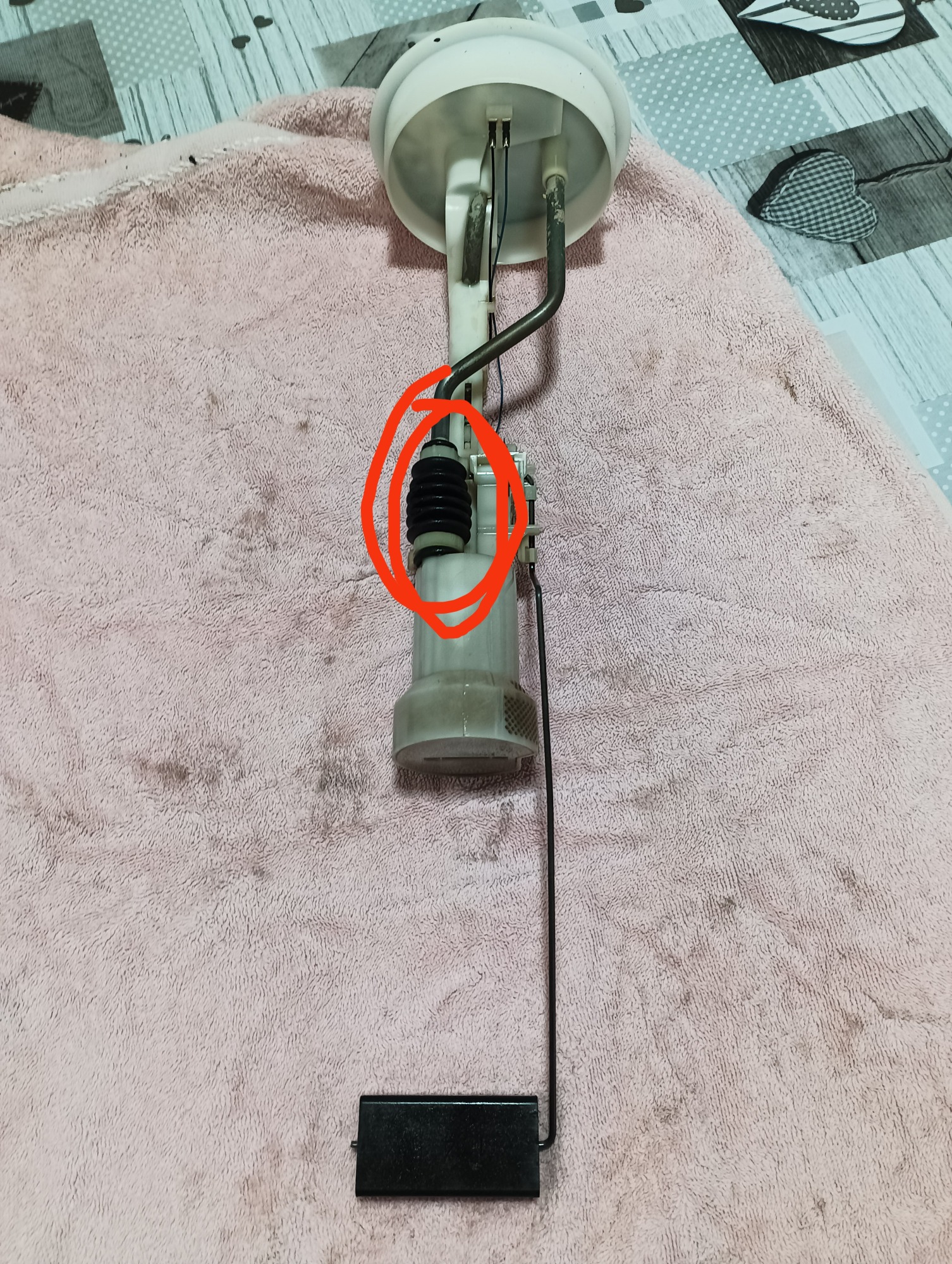

Desde hace tiempo a mí vwt4 1.9td 68cv ABL le cuesta arrancar cuando el depósito de combustible se encuentra a 1/4 o menos. Tengo que darle varias veces para que arranque como si no succionara el gasoil o se descevara. Una vez consigo arrancar va de maravilla, si apago y vuelvo a dar a la llave arranca perfectamente pero para el día siguiente le vuelve a costar arrancar. Si cargo el depósito de combustible no me da ese problema. Hemos puesto válvula antiretorno y el aforador parece en óptimas condiciones. Alguna idea??

El mío es como el de la foto pero no lo encuentro por ninguna web tipo autodoc u oscaro.

En esos casos suele ser que haya una pequeña fisura en el tubo que va del propio motorcito de la bomba a la tubería de salida del aforador, ese que es medio negro en la foto,  revísalo bien así como las conexiones. Si el depósito está medio vacío se desceba por ahí y coge aire, en cambio cuando está lleno, al estar sumergido no le entra aire.

Pero este aforador no tiene bomba, le he revisado y parece que está bien pero los síntomas son como dices con el depósito lleno sin problema hasta que le queda un cuarto de depósito, sabe alguien alguna web donde encontrar este modelo de aforador?
