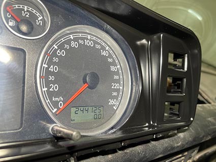

Buenas de nuevo, estos días atrás he estado liado con la modificación del cuadro.
Esto me tenía un poco agobiado, porque veía complicado dejarlo bien integrado y bueno...
Ya parece que va a quedar mas o menos bien.
Lo primero que hice fue cortar las esquinas esas mas bajas en la izquierda y derecha (Flecha roja).
Desmontar todo para no estropear los distintos componentes.
Y esto es lo que buscaba, un cuadro mas compacto para poderlo integrar.

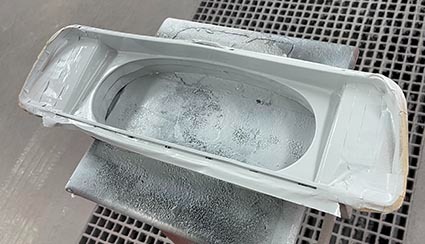

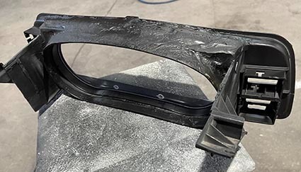

Después de vaciar de nuevo el interior, usé el soporte de plástico para sacar un molde externo de fibra de vidrio.
He usado la parte frontal de un cuadro parecido que tenía por el taller pegándolo con resina, para crear un borde que impida que se vea el recorte del nuevo protector de metacrilato que llevara cubriendo los reloges.
Para recortar el interior que no me interesa he tenido que modificar una fresa, poniendo un casquillo en el rodamiento para que cortara solo lo que yo quiero y poder crear el borde.
En ese borde de ahí irá el metacrilato y por el exterior se vera enmarcado.

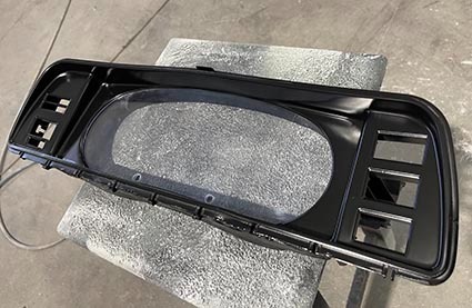

Cuadro original vaciado, solo me quedare los bordes superior e inferior y los laterales con los huecos para los botones de luces, emergencias etc...
En esta foto ya se puede ver lo que buscaba, me queda terminar de integrarlo con fibra, resina y pintura negro mate.
Posiblemente, levantaré medio centímetro la cúpula y el marco superior del cuadro, para dejar mas visibilidad en la zona alta pero bueno...
Básicamente estoy contento con el resultado.

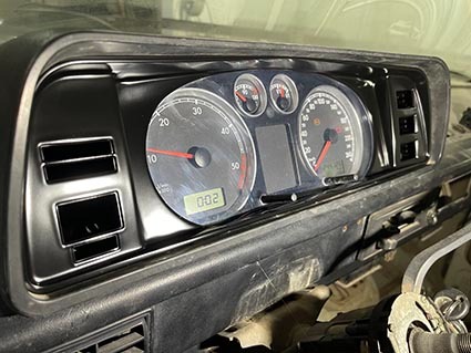

Este tarde ya he podido unir las dos piezas del cuadro en su posición definitiva, también he recortado y ajustado el metacrilato que, a falta de quitar las láminas de protección ya esta ajustado también.
A la espera de que seque la unión del cuadro, afinar y pintar para colocárselo.

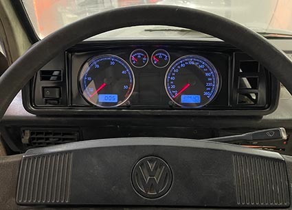

Este sábado me ha dado tiempo a terminar de ajustar el cuadro.
Perdonad que no ponga mas fotos del proceso, pero es que estaba emocionado por terminarlo hoy...
Básicamente lo que he hecho es terminar de enfibrar la parte trasera para darle mas solidez y luego por delante, terminar de afinar los bordes con masilla, imprimación y pintura negra con laca mate.
El metacrilato no me convence, lo voy a cambiar por uno mas finito, este me parece demasiado grueso y no me gusta la transparencia.
Así se ve desde el puesto de conducción, me gusta mucho como ha quedado el injerto.
